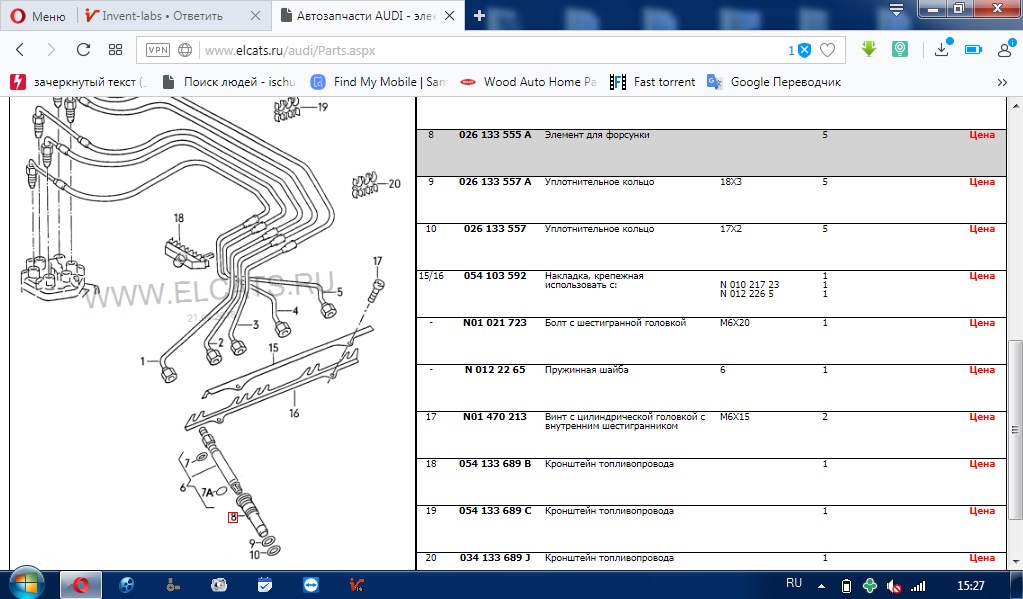

Добрый день! Да сегодня пережал патрубок идущий к РХХ реакции ноль, открыл пробку залива масла реакции ноль. Недавно все шланги перетягивал и проверил всё целое и затянуто. Новый прокладка крышки впускного коллектора посаженная на герметик. Где искать Подсос воздуха? Неужели в форсунки пропускают. Или ещё где-то может быть пропуск.
Меняй колечки на Форсунках и стаканчиках и смотри дроссель .Если заткнул рхх и всё работает явно где то дыра

Хорошо попробую заменить кольца и стаканы. Номера на кольца и стоканы подскажите или от какой машины брать?
Sedoi05 wrote:Хорошо попробую заменить кольца и стаканы. Номера на кольца и стоканы подскажите или от какой машины брать?
Онлайн-каталогами не пользуешься?
Sedoi05
Posts: 12
Joined: 27 Sep 2016 21:12
Car: Audi 100 c4 2.3 AAR QUATTRO
Post by Sedoi05 »
Конечно пользуюсь. Просто когда стояли форсунки родные да стакан был длинный но теперь стоят маленькие и точно не от ке-jetronik
