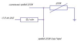

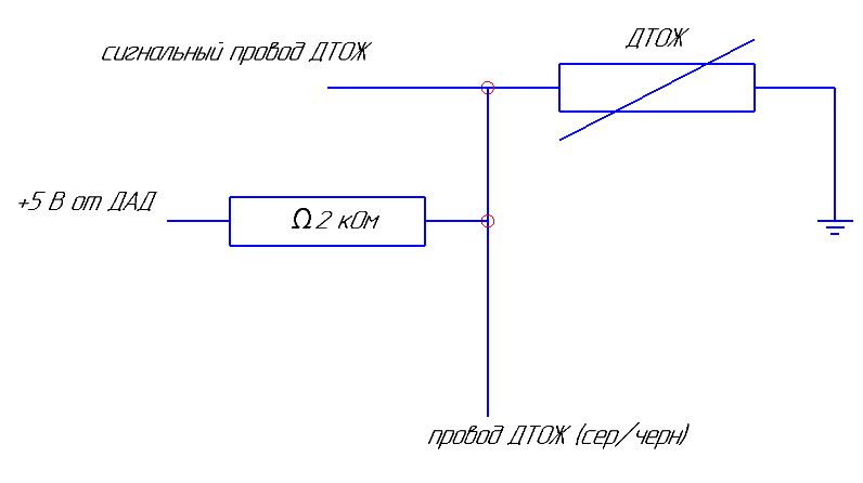

тебе надо делать подтяжку напряжением 5 вольт.Как я обычно делаю-беру резистор 2 кОм мощностью 0.5...2 вт ,далее вызванию провод с напряжением 5 вольт (идет на питание ДАД) и соединяю резистор с этим проводом и проводом ДТОЖ(сер/черн). И будет все работать(калибровки ДТОЖ выберешь в командоре-та которая будет показывать правильно).Phinic wrote:Добрый вечер. Подскажите, пожалуйста, есть ли у кого-то примерный график температура/сопротивление для однополюсного ДТОЖ (скрин во вложении)? Или может кто-то калибровал свой такой же, какие примерно напряжения соответствуют Вашим температурам? А то у меня такая котовасия... программа отказывается принимать мои данные температур и напряжений. Спасибо.
Я правильно Вас понял?дмитрий wrote: тебе надо делать подтяжку напряжением 5 вольт.Как я обычно делаю-беру резистор 2 кОм мощностью 0.5...2 вт ,далее вызванию провод с напряжением 5 вольт (идет на питание ДАД) и соединяю резистор с этим проводом и проводом ДТОЖ(сер/черн). И будет все работать(калибровки ДТОЖ выберешь в командоре-та которая будет показывать правильно).
Phinic wrote:Я правильно Вас понял?дмитрий wrote: тебе надо делать подтяжку напряжением 5 вольт.Как я обычно делаю-беру резистор 2 кОм мощностью 0.5...2 вт ,далее вызванию провод с напряжением 5 вольт (идет на питание ДАД) и соединяю резистор с этим проводом и проводом ДТОЖ(сер/черн). И будет все работать(калибровки ДТОЖ выберешь в командоре-та которая будет показывать правильно).
как то усложнил не много....резистор между проводами +5 вольт и ДТОЖ . всё.
