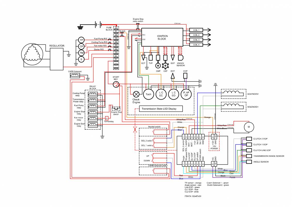

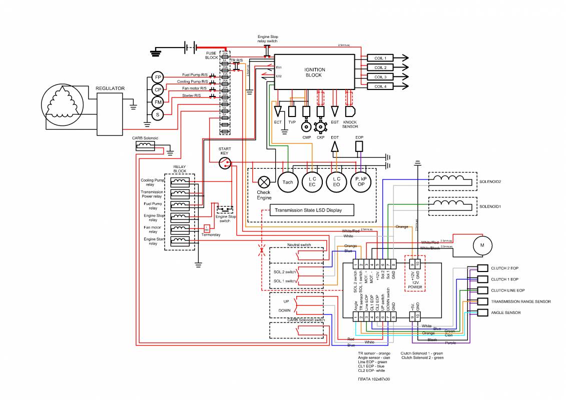

Некоторые пояснения к схеме:
Поскольку лодка спортивная, и возможность ее переворота или вылета драйвера за борт всегда присутствует, нужно обеспечить остановку двигателя и блокировку подачи топлива: за это дело отвечает чека безопасности (engine stop switch)... Питание блока управления двигателем подаю через релюшку (engine stop relay), а уже блок управления двигателем через настраиваемые входы управляет питанием на блок управления коробкой передач и бензонасоосом.
Вопрос 1-й: в природе существуют релюшки на две группы контактов, более чем на 30А?
Вопрос 2-й: на схемке видно, что релюшки блока управления коробкой передач и бензонасоса просто запаралелены, и ими управляет настр. вых.1? Ничего в блоке не погорит от двух релюшек?
Ну и с благодарностью принимаю обоснованную критику от опытных коллег
ЗЫ: если завтра-послезавтра попаду в мастерскую, повешу фотки, как это выглядит вживую...

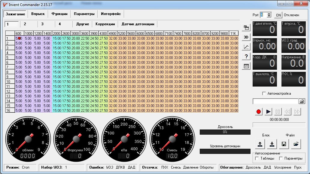

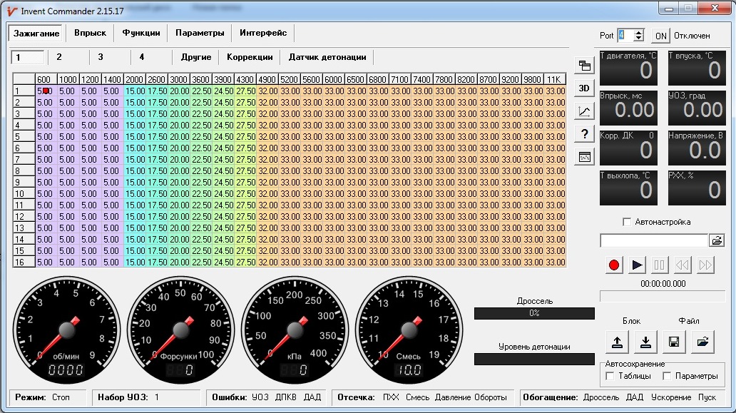

Следующий пункт моих мытарств - настройка блока: в этом вопросе я пока плаваю, поэтому вопросов будет немало.
У меня слегка урезанный блок, т.е. только зажигание, поскольку я решил поставить на этот мотор карбюраторы (о чем уже, правда, сожалею
Прадварительно, порывшись в сети, график опережения зажигания:

Вопрос по заполнению табличек во вкладке "зажигание/другие", т.е. "угол зажигания на пуске", "угол зажигания на ХХ", "время накопления по напряжению" и "время накопления по оборотах"... Какие данные вбивать туда?

1 - Видел на 70А. Но больше половины мощности я бы не рискнул нагружать все равно.homo mechanikus wrote:Вопрос 1-й: в природе существуют релюшки на две группы контактов, более чем на 30А?
2 - Все ок. Вывод легко держит 1А, катушка ест около 0.3
Насчет настроек - посмотри пример настройки дроссельного мотора в прикрепленном файле, и просто скопируй. Потом уже будешь подстраивать.
ДД - от ВАЗ. Номера у меня нет.
2.8.3xc.imf- (19.76 KiB) Downloaded 549 times

Я с тобой абсолютно солидарен в этом вопросе: нужен запас не меньше 50%, чтоб контакты работали надежно...jhm wrote: 1 - Видел на 70А. Но больше половины мощности я бы не рискнул нагружать все равно.
Нашел магазинчик толковый: http://www.autoklad.ua/select/rele/
ковыряюсь, ищу подходящие релюшки

Вот коммандер IgniJet от чехов с базавыми настройками по многим мотоциклам:
ignijet_2008.rar- (709.63 KiB) Downloaded 555 times
