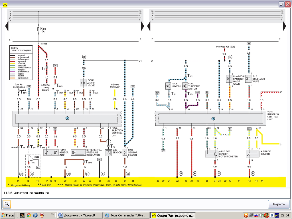

дмитрий wrote:скиньте мне в личку схему ке-3 джетроника . двигатель NG.(искать лень если честно) я допишу инструкцию под этот движок.хотя у кого соображалка работает -произведёт подключение по аналогии существующего подключения.
Дмитрий, хотел в личку сбросить файлики, но там нету управления вложениями. Походу можно только буквы печатать. Скину сюда, Заберешь и удалю, или сам если права позволяют, лады?
Вырезал с электронного руководства клавишей "принтскрин", больше никак не получалось.

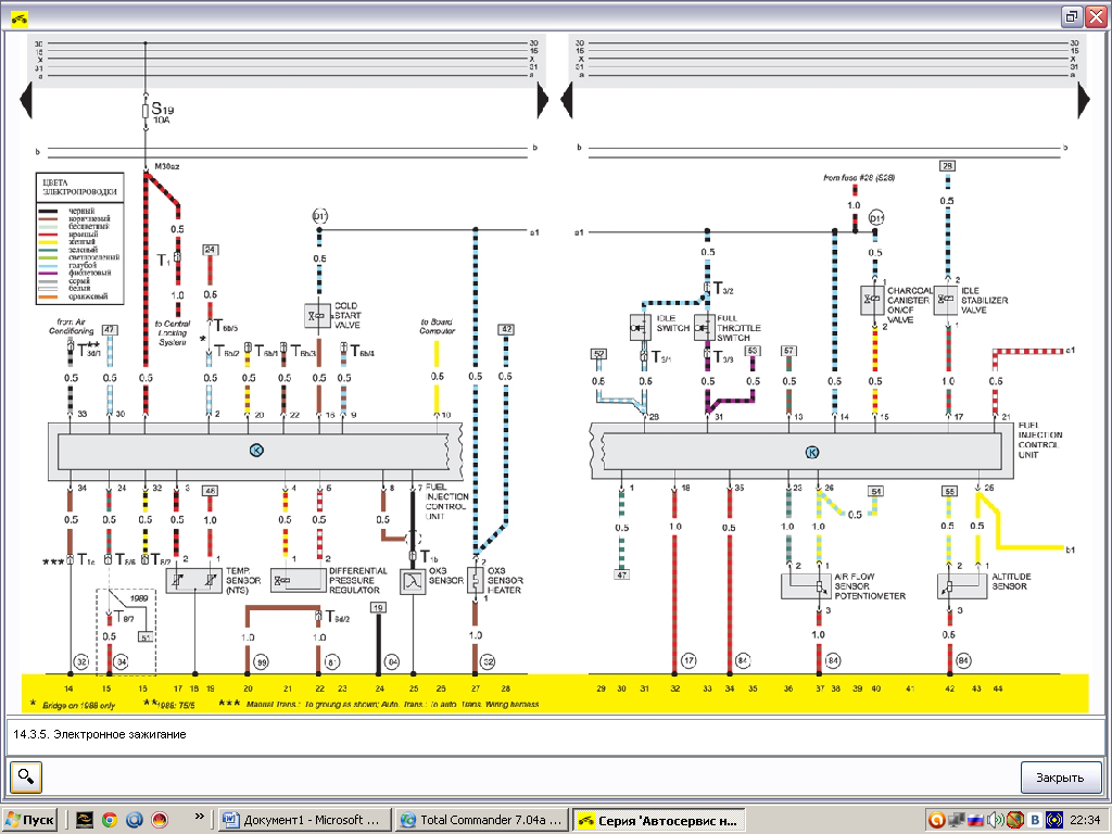

Не знаю что там на самом деле,но если смотреть по этой схеме цветовая маркировка такая же как в инструкции.
