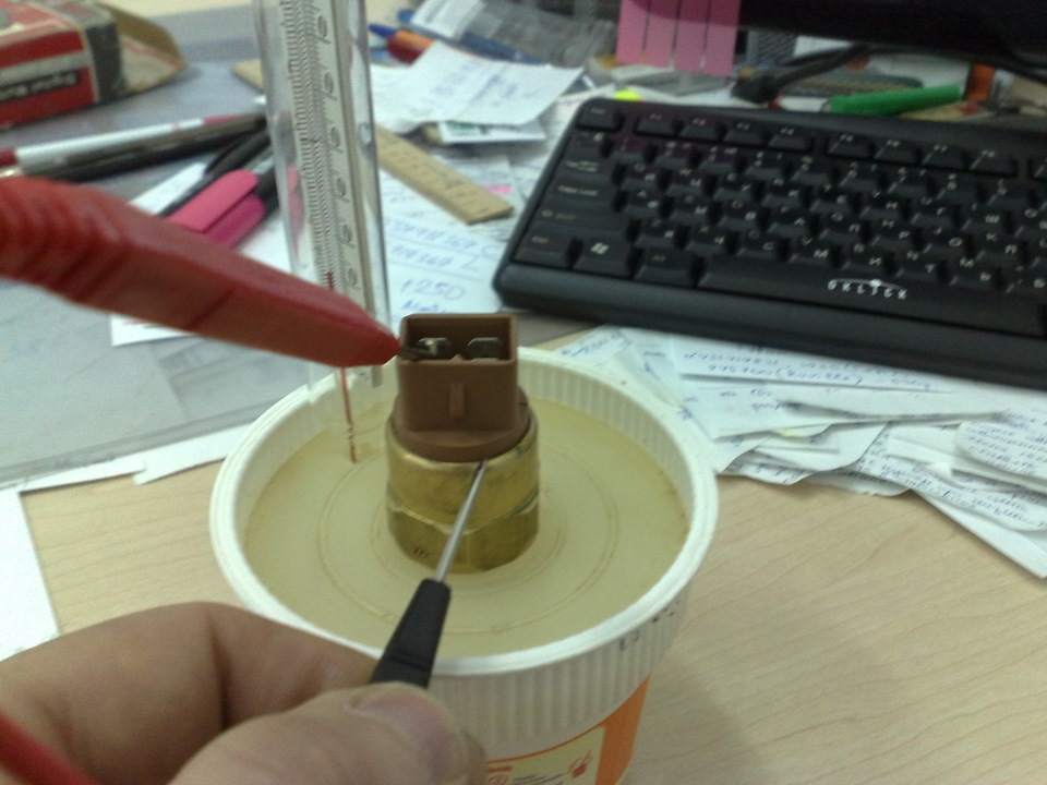

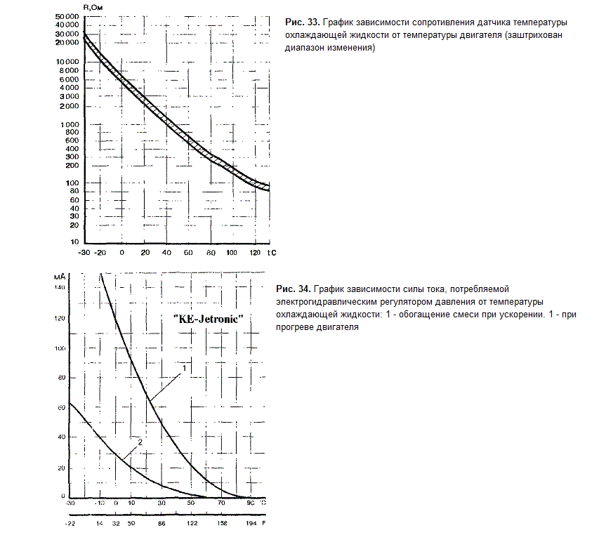

BabyNuke
Posts: 61
Joined: 05 Jun 2014 17:20
Car: AUDI 100 C4
Location: Железногорск, Курская область
Post by BabyNuke »
ДТОЖ меряй мультиметром. Какое сопротивление показывает? Кстати там нижний - 2 сигнала дает, 1 на мозги впрыска, 2 - й на мозги зажигания. Измерять сопротивление нужно относительно массы, каждый контакт.
т.о. датчик 3х контактный. 3й контакт - масса!!! На рынке есть похожие датчики ДТОЖ. Но там сопротивление относительно контактов (хотя датчик позиционируется как для AAR).
