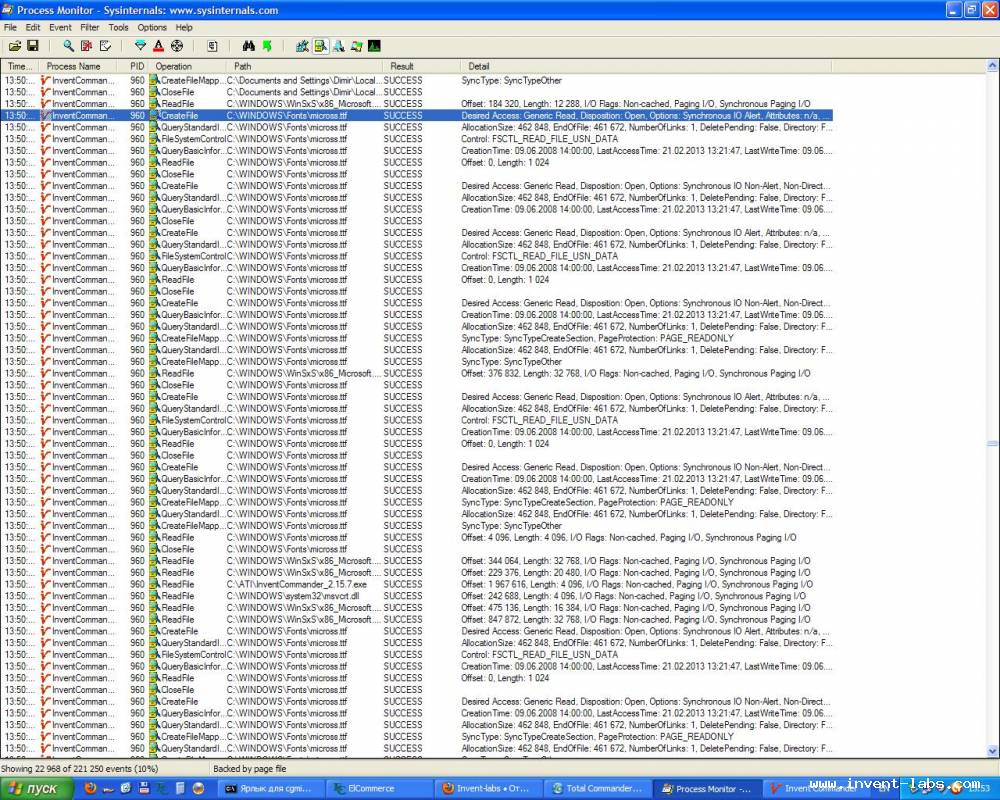

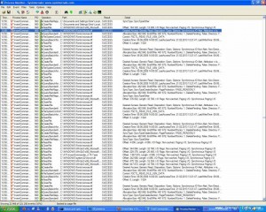

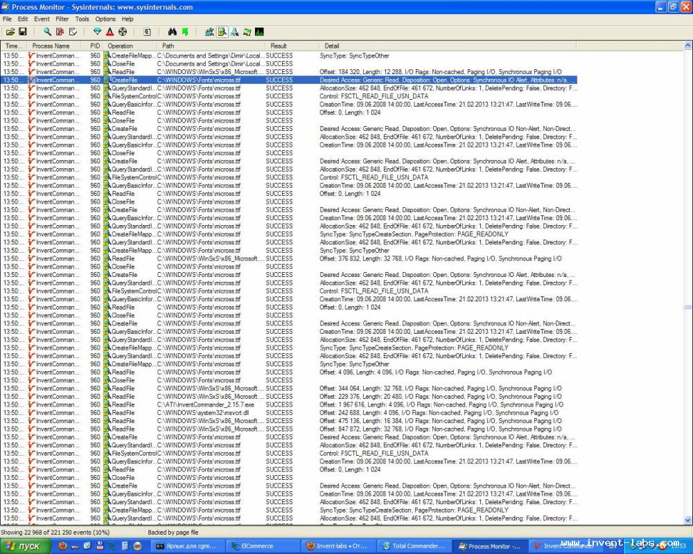

Командер работает под Windows. Скорее всего также и под Wine
jhm wrote:Скорее всего также и под Wine
Для отображения циферблатов (и отсутствия ругани при запуске) необходимо установить шрифт Microsoft Sans Serif (micross.ttf)
Коммандер его явно хочет использовать.
Стандартный шрифт винды :nez-nayu:
Немного неправильно выразился.
Да, это стандартный шрифт, но Коммандер работает с ним напрямую, при запуске Коммандера происходит прямое открытие файла шрифта.
