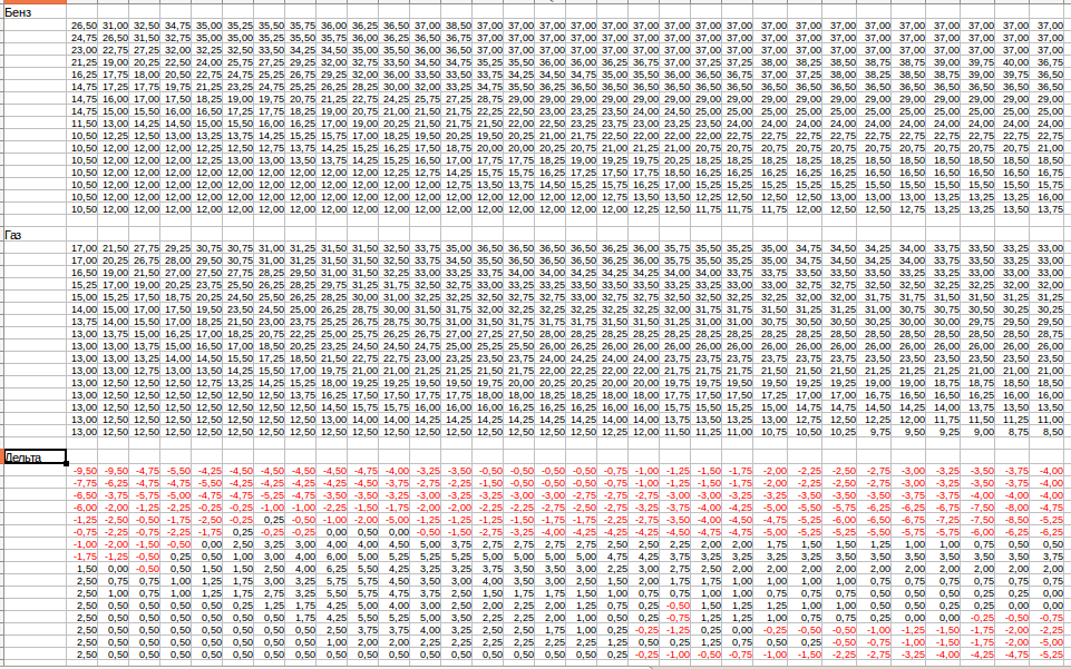

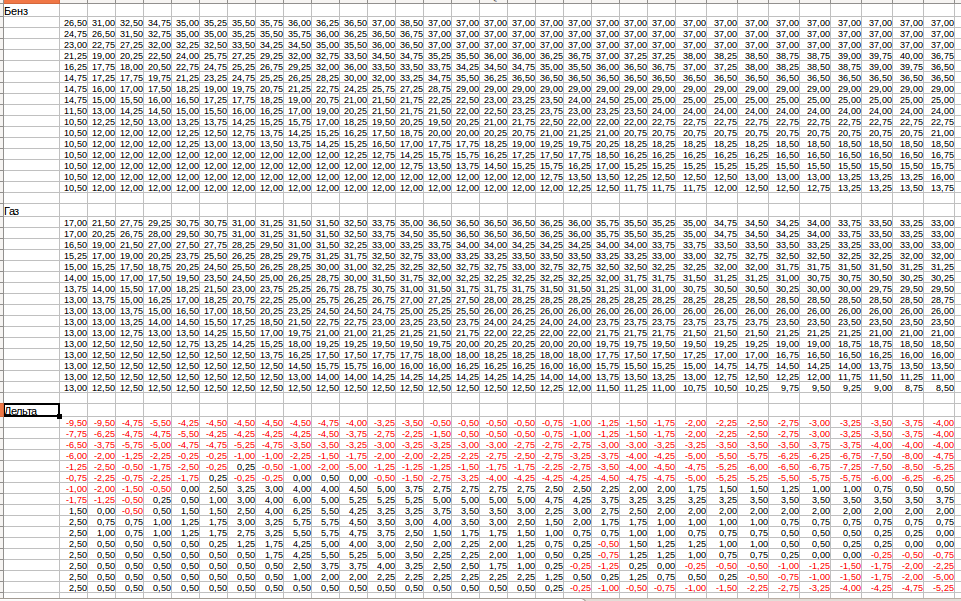

Ярослав, а почему в твоих калибровках, УОЗ на газу меньше чем на бензине? Разве не наоборот надо?
Valentin44 wrote:Ярослав, а почему в твоих калибровках, УОЗ на газу меньше чем на бензине? Разве не наоборот надо?
уоз на газу больше, иногда значительно больше
наверно калибровки не те
а можно ТЕ? действительно "красным прет"
