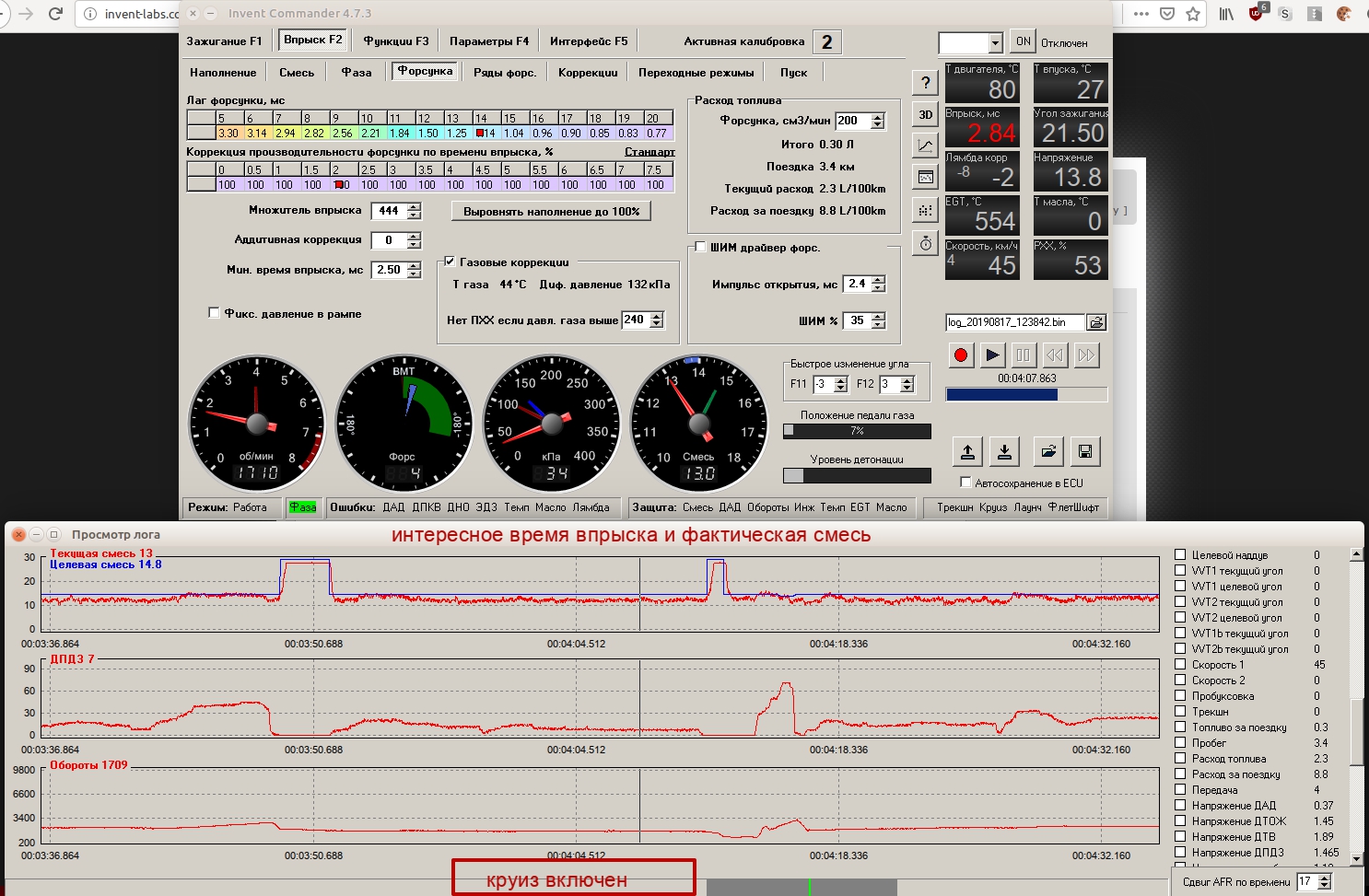

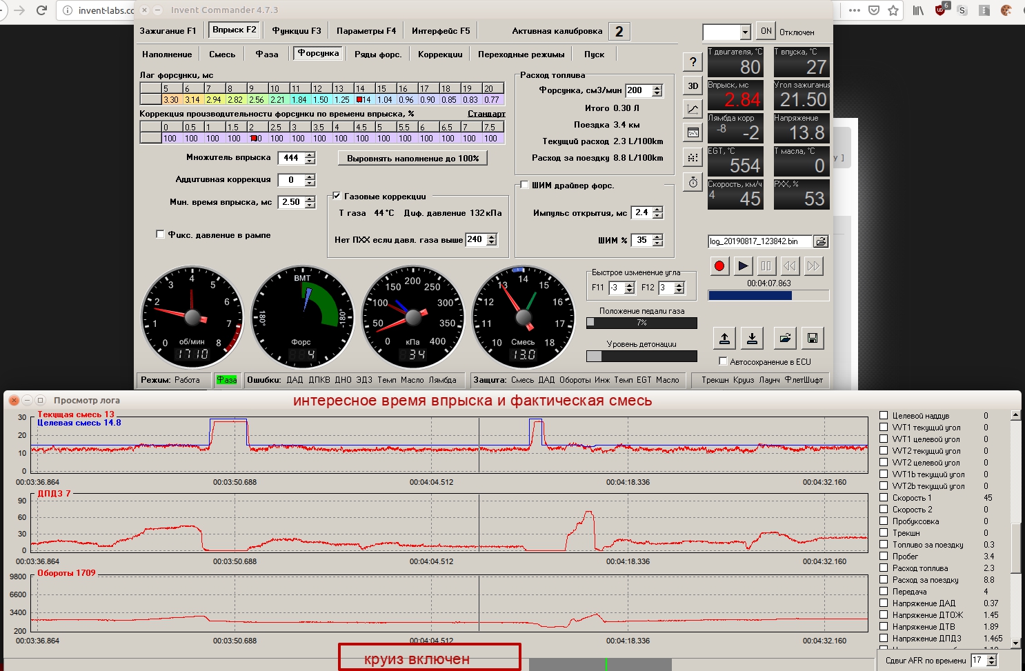

Симптомы: дерганая работа мотора на малых дросселях.
На картинке помечен кусочек когда едем на круизе (исключаем дрожжание конечностей) , ехать очень неприятно.
По логу 1:57 смесь ушла после интенсивного разгона и больше не вернулась.
Блок 4х4, внешние коммутаторы. Прошивка 4.7.3.

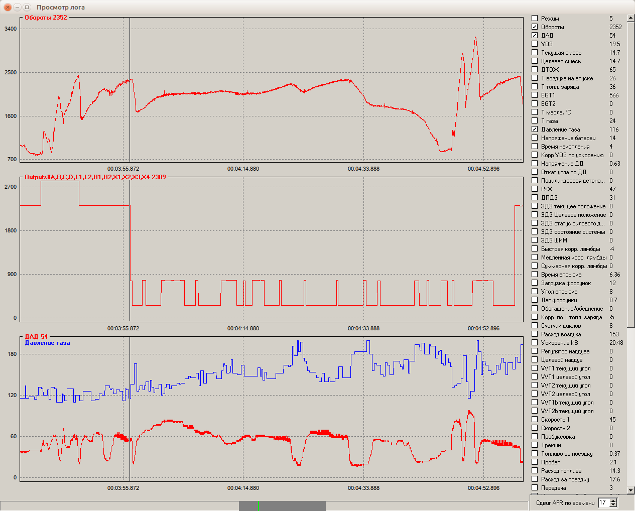

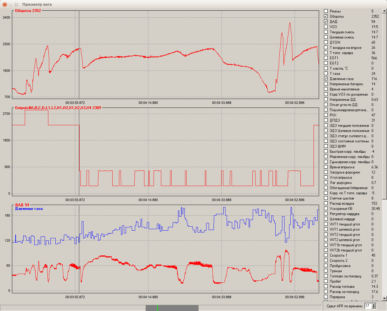

тогда имеем ошибку, на картинке момент перехода на первую калибровку, чтобы вернуть пришлось клацнуть тумблером, газ до сих пор еще не кончился
прошивка 4.7.5
