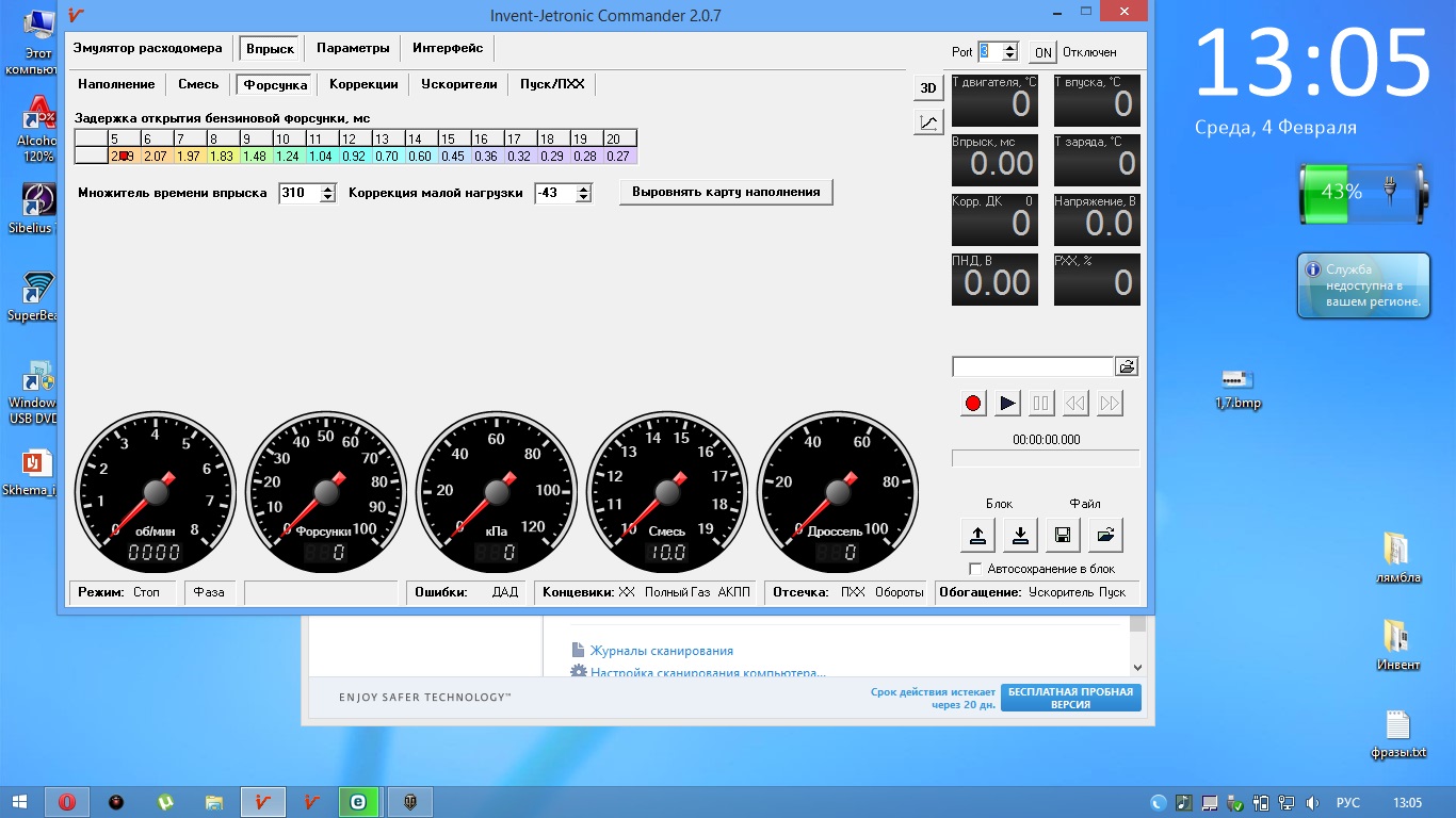

Я так понимаю лаг форсунок - на вкладке Впрыск-форсунка...там таблица "задержка открытия бензиновой форсунки, мс"?
если да, то в калибровках в шапке для 2,0 прошивок значения отличаются от калибровок для 1.7 прошивок..

hfcjkmrj wrote:Я так понимаю лаг форсунок - на вкладке Впрыск-форсунка...там таблица "задержка открытия бензиновой форсунки, мс"?
ну да -у меня бош калина а у вас сименс калина.

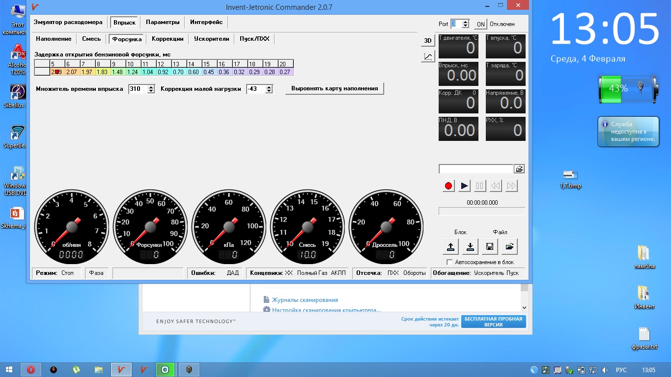

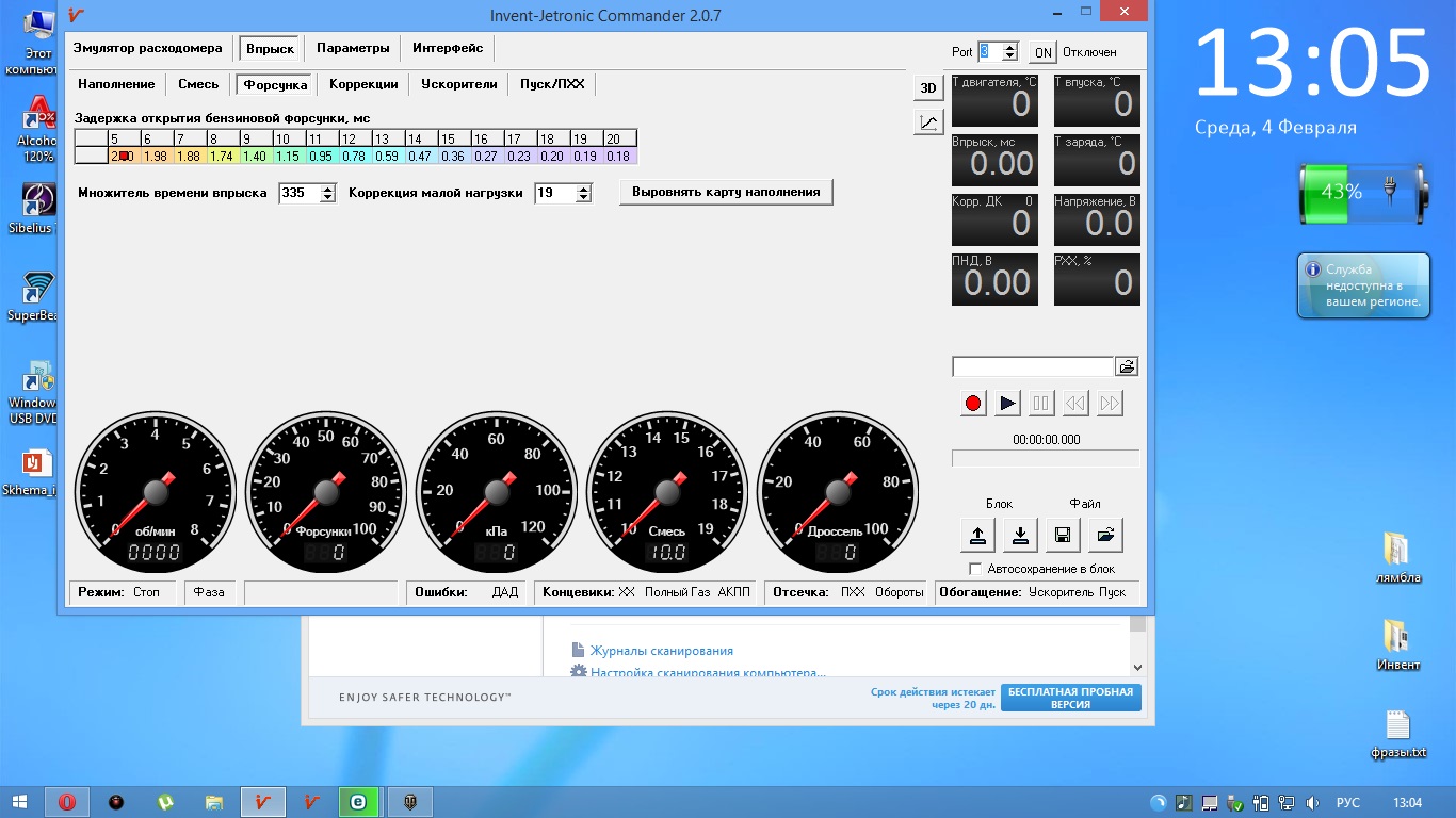

Так это... какой лаг на какие выставлять?
вот две таблицы, тыкните пальцем какая из них для сименс а какая для бош:
1
1
2
2
в этой калибровки лаг сименс...
Дмитрий, скажите по таблицам из картинок, они пронумерованы 1 и 2... какая из них для сименс, 1 или 2?
