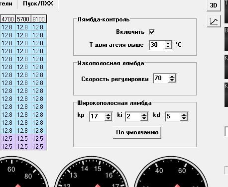

на последних прошивках плавает немного но у меня особо проблем с ХХ никогда не было ...либо пилит конкретно либо немного плавает.. поэтому незначительным колебаниям не придаю значение)DRON1 wrote:Убавить до 5. А как ХХ? Стабильный?
- Jonson
- Posts: 1897
- Joined: 28 Feb 2014 20:09

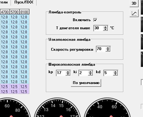

У меня на калибровке из шапки стоит 5. Откуда у вас 60-70? Может есть смысл выкладываемые обновления выкладывать архивом? На одном из радиосайтов встречал такое, что выкладываемые исходники прошивок немного видоизменялись, это приводило к ошибкам компилирования. Архивация проблему устранила. Может тут что-то подобноесейчас проверил на предыдущей моей калибровке 60 .. две недели гоняю с последней там 70..
Сейчас скачал из шапки открыл и всеравно 70Jonson wrote:У меня на калибровке из шапки стоит 5. Откуда у вас 60-70? Может есть смысл выкладываемые обновления выкладывать архивом? На одном из радиосайтов встречал такое, что выкладываемые исходники прошивок немного видоизменялись, это приводило к ошибкам компилирования. Архивация проблему устранила. Может тут что-то подобноесейчас проверил на предыдущей моей калибровке 60 .. две недели гоняю с последней там 70..
может мы не на ту скорость смотрим ?
