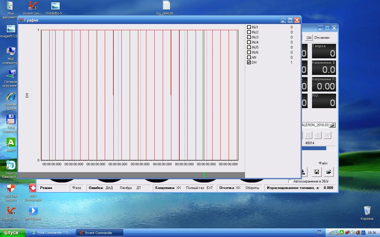

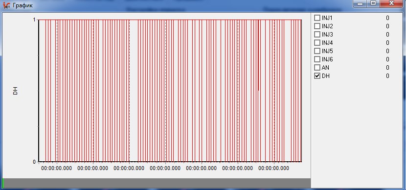

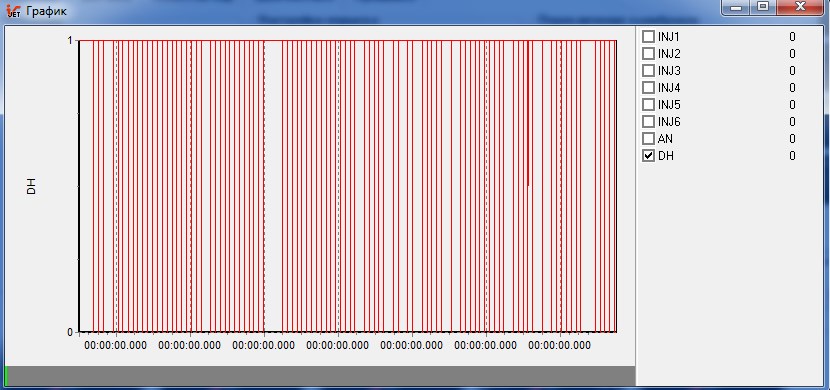

Вот осциллограмма чуть более чем двухминутная. Все потребители отключены. Всё-таки пропуски?

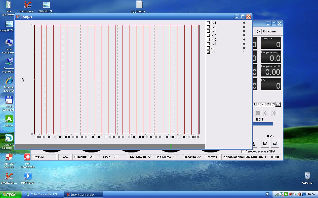

сделал осциллограмму дх на хх, так и не понял, что там и как, подскажите, разъясните???

Чуточку непонятно считает импульсы холла. 750 об х 2 минуты = 1500/2(скорость распредвала) х 5 цил = 3750 импульсов. На скрине у меня их раз в 30 меньше.

Jonson wrote:Чуточку непонятно считает импульсы холла. 750 об х 2 минуты = 1500/2(скорость распредвала) х 5 цил = 3750 импульсов. На скрине у меня их раз в 30 меньше.
разрешение экрана по горизонтали у тебя какое? :-): точно не 10000 точек
лог надо увеличить чтобы рассмотреть
BALERON wrote:обновился вот сегодня и я..
соглашусь с Jonson, что лямбда как то не понятно..почти постоянно зависает в богатой смеси (лог приложу, но во время лога я менял скорость лямбды) скорость лямбды догнал до 50(выше нельзя) так и не получил чтобы стрелка бегала туда сюда как "чекнутая" чтобы потом уменьшить в два раза, как писал Ярослав...в логе видно, что лямбда в богатой смеси может висеть до 5 сек, а в бедной макс 1.5 и скорость лямбды как то особо на ето влияет..
на ХХ специально сделано небольшое обогащение для стабилизации ХХ, а на рабочих режимах небольшое обеднение для экономии
скиньте мне лог работы лямбда-контроля
