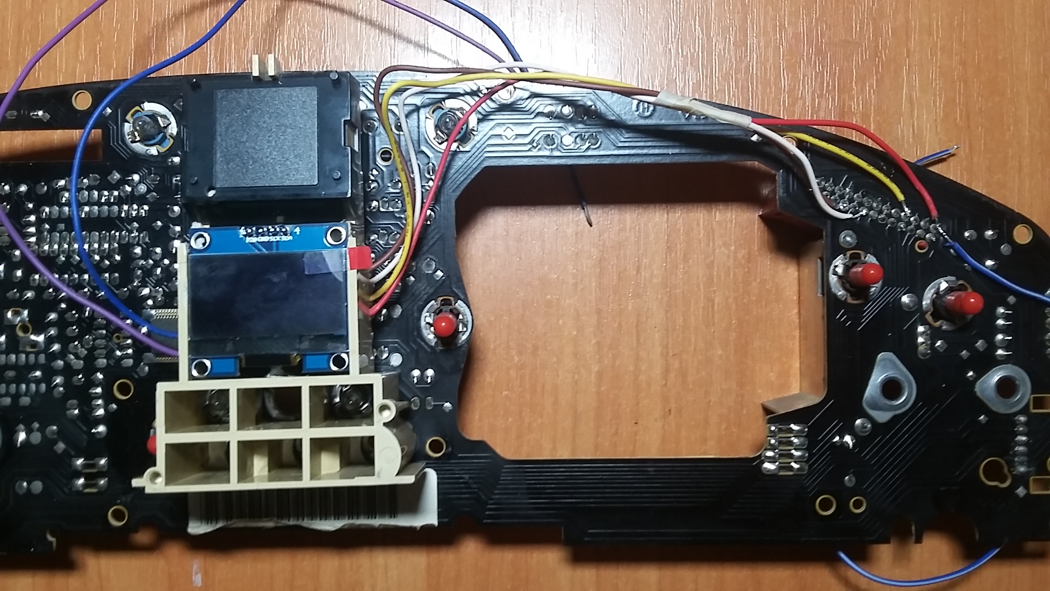

Ну и подскажите кто как подключал кнопку .Я взял с 14 контакта красного разъема и через кнопку на 8 контакт зеленого и соответственно к 8 контакту подпаял провод от дисплея. Дисплей работает нормально, а вот зарядка у меня пропала, скорее всего сгорела шиколадка. Может совпадение конечно , но зарядка пропала после запуска с дисплеем.Сейчас конечно пойду разбираться. Просто панель у меня а6 полная и не может например на 8 контакте или 2 в панели что то подключено а я туда + 12 в.
SERGEY AVERSHIN wrote:Ну и подскажите кто как подключал кнопку .Я взял с 14 контакта красного разъема и через кнопку на 8 контакт зеленого и соответственно к 8 контакту подпаял провод от дисплея. Дисплей работает нормально, а вот зарядка у меня пропала, скорее всего сгорела шиколадка. Может совпадение конечно , но зарядка пропала после запуска с дисплеем.Сейчас конечно пойду разбираться. Просто панель у меня а6 полная и не может например на 8 контакте или 2 в панели что то подключено а я туда + 12 в.

У меня панель сотая, а кнопку я сделал с приводом от штырька настройки часов. То есть чтоб настроить часы нужно штырек вытянуть а чтоб полистать экраны дисплея нужно нажать. Мне удобно

у меня стрекоза с кнопками и провода протянуты просто я переподключил и все.

У меня стрекоза простая так что пришлось поизгаляться немного
