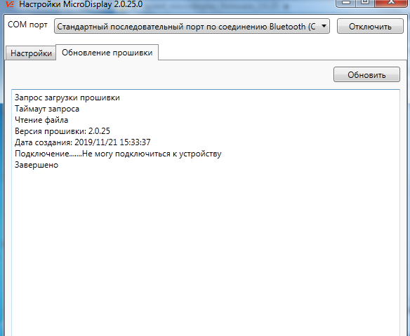

Не могу прочитать дисплей, все видит подключается, а при чтении я так понимаю пишет что у меня не та версия не знаю то ли шить . Или где взять версию 2.0.5.0 чтобы не шить, пока у меня все работает.

Сегодня у меня прогресс...Прошился по второму варианту проехал 18 км с теми цифрами которые я хотел бы видеть на дисплейчике...Но потом он завис опять...
