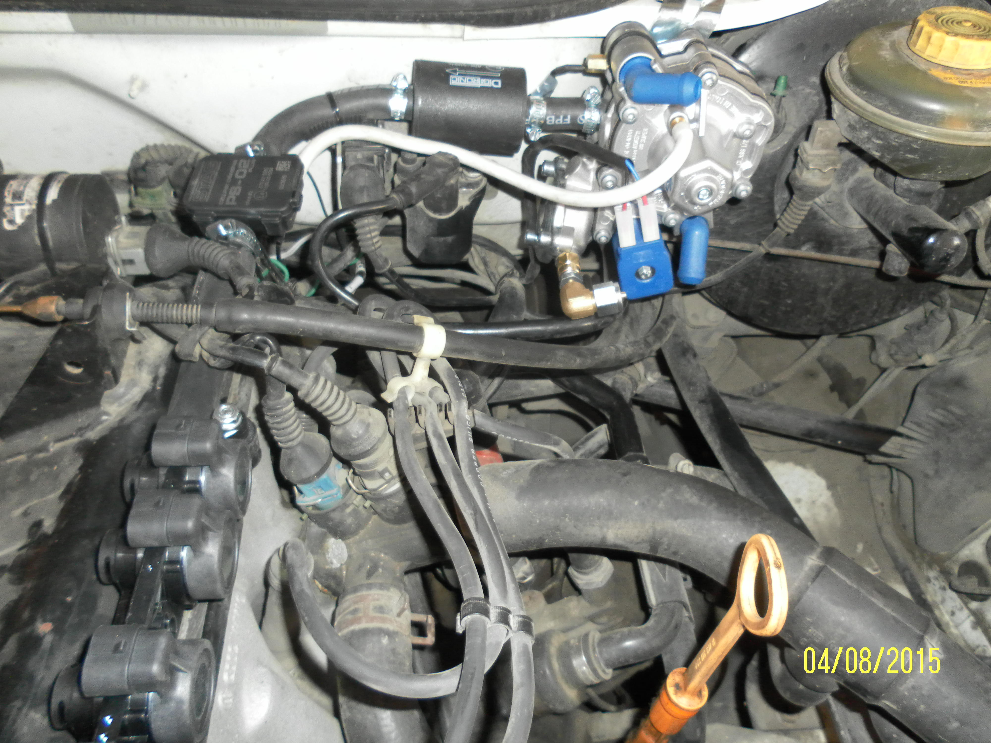

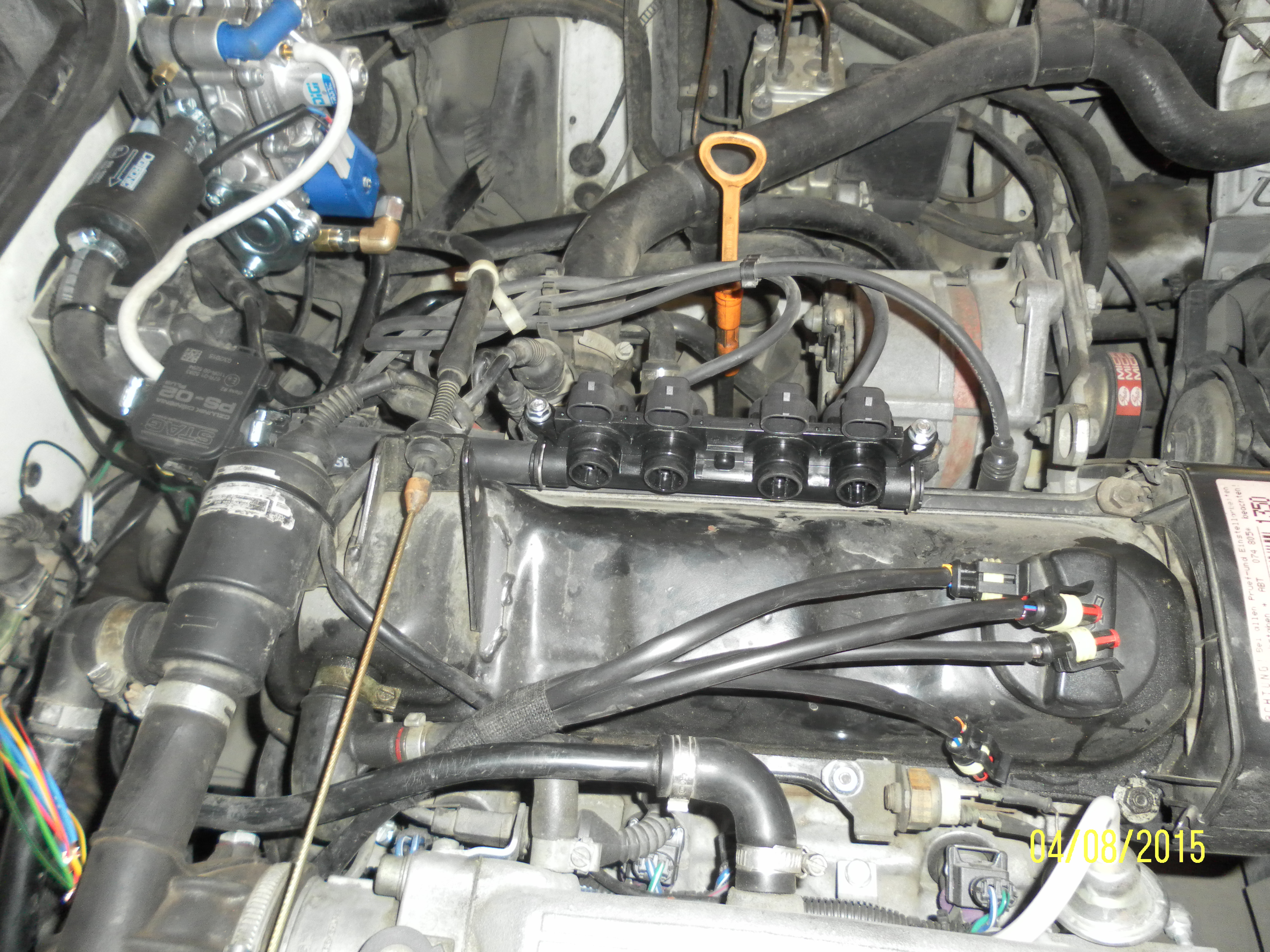

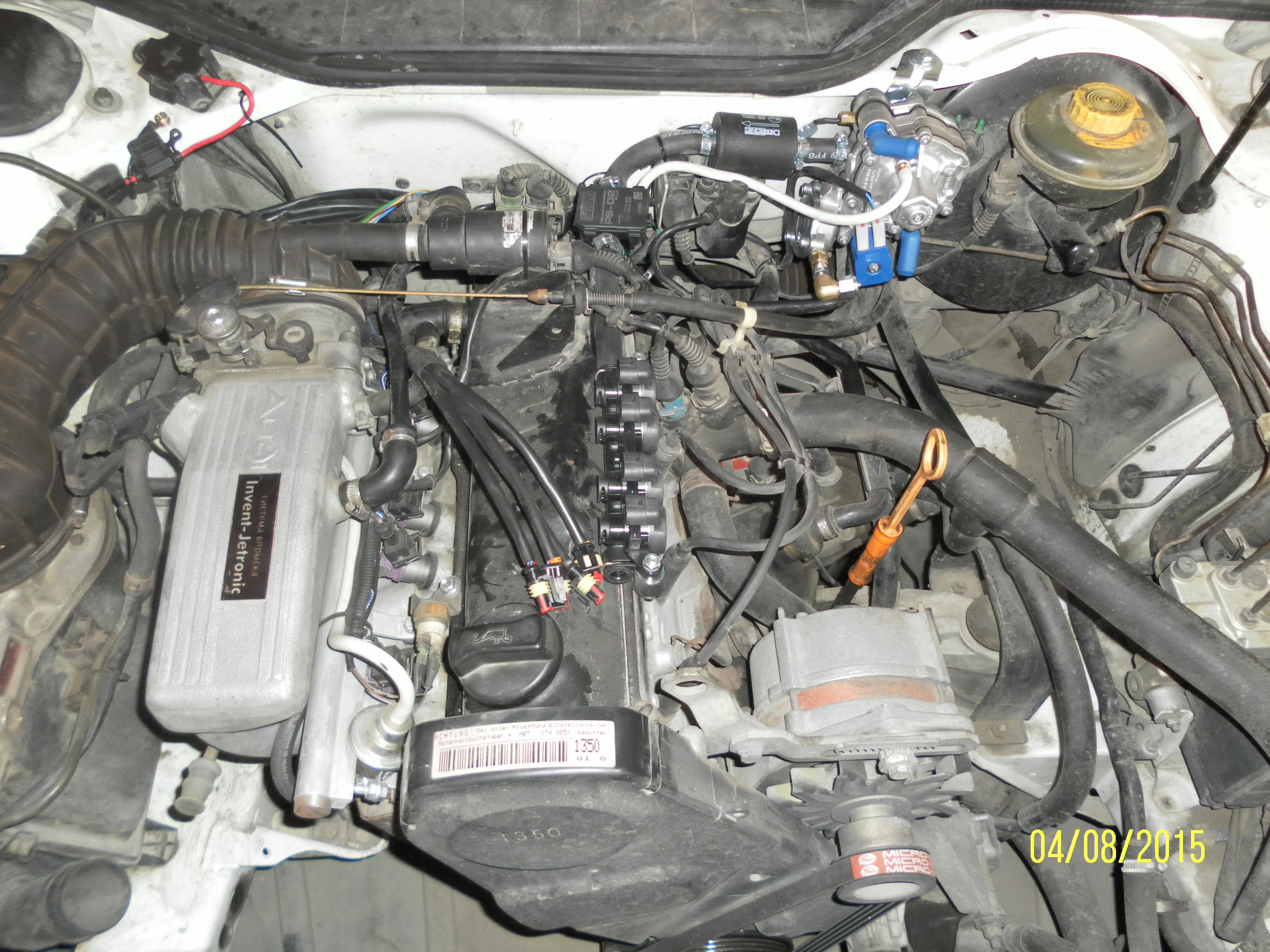

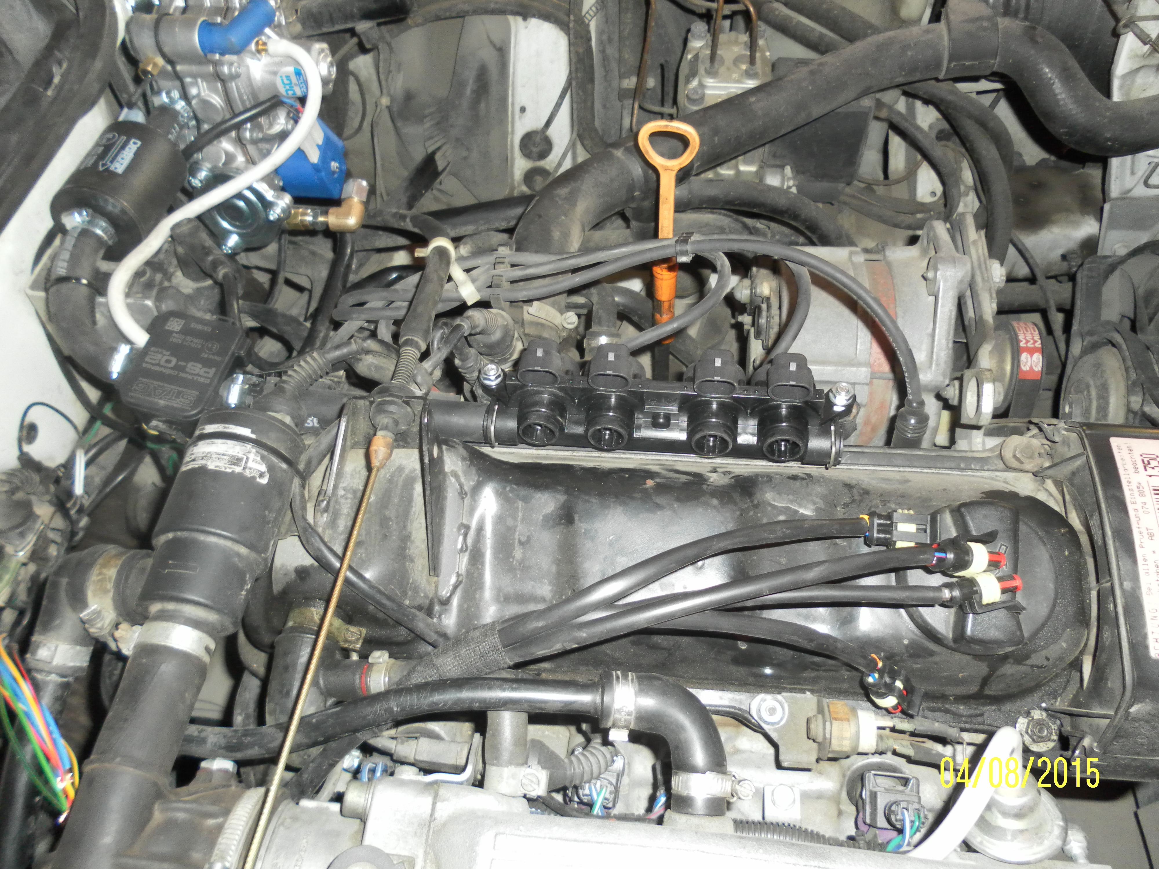

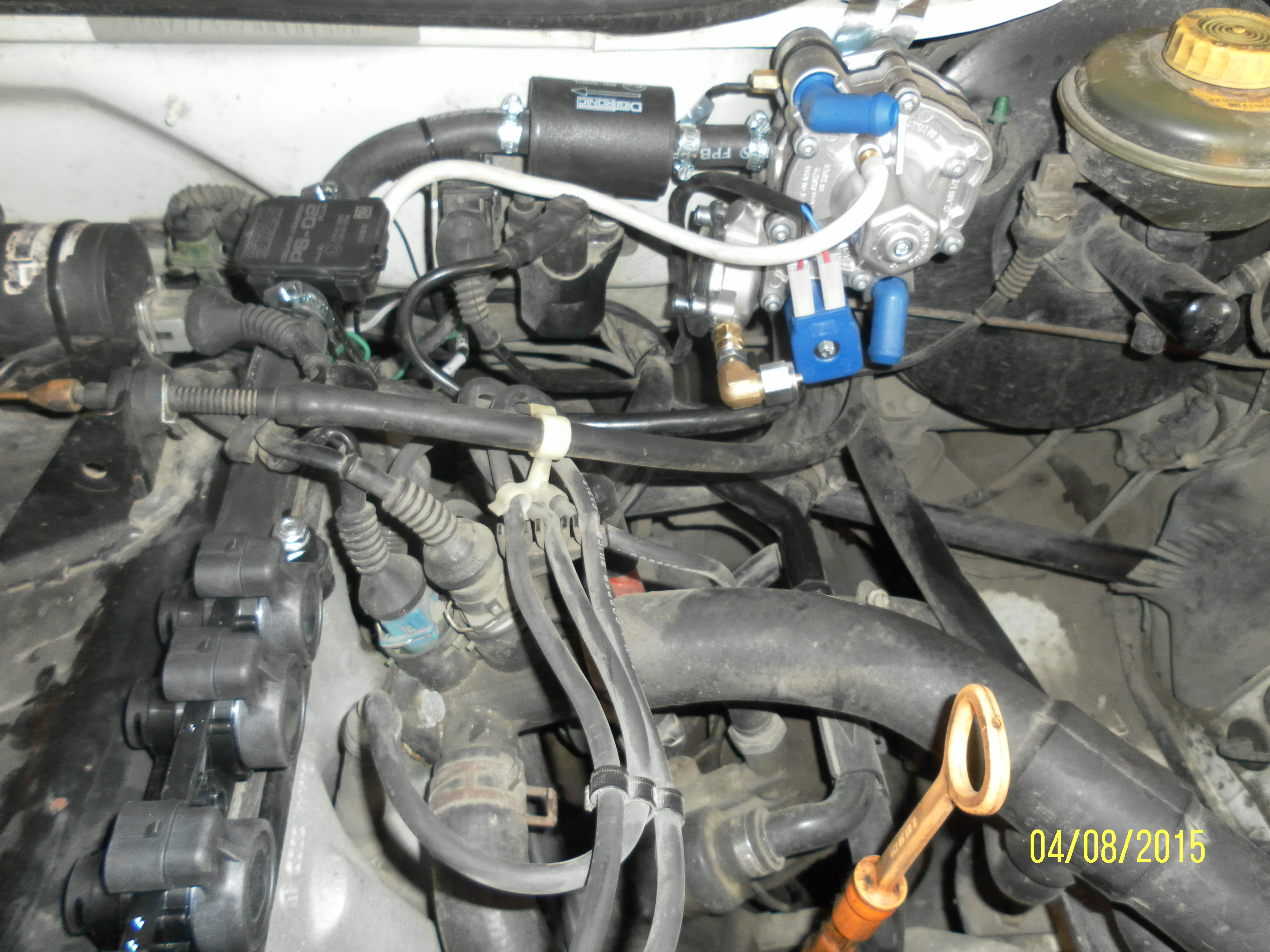

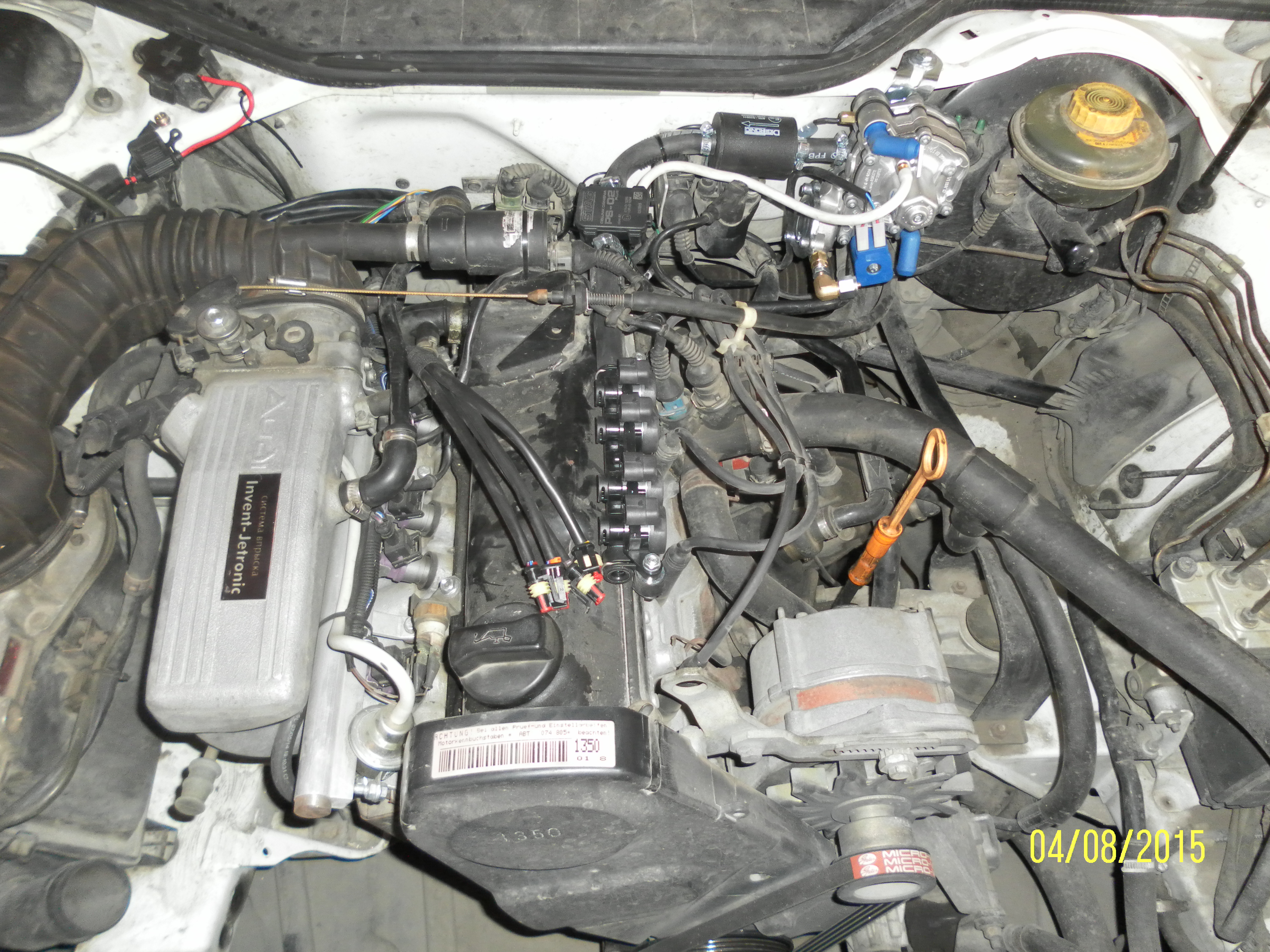

сегодня прокинул,подключил всю проводку,поставил редуктор ,фильтр,шланги.
завтра планирую установить баллон,прокинуть магистраль и поставить кнопку переключения газ-бензин в салон и установить штуцера газа во впускной коллектор.завтра должен все смонтировать.
согласно прилагаемой таблице по жиклёрам топливной рейки АЕВ ,жиклёры надо рассверливать с 1.6 до 2.2 мм.
рампа пока не установлена,просто так лежит.....jhm wrote:Старайся форсунки поближе, зачем так далеко? У тебя же места полно.
И второе - есть мнение что форсунки дольше ходят в вертикальном положении. Думаю в этом есть смысл.
применяемые форсунки АЕВ мембранного типа очень быстрые и точные и не требовательны к положению...
тогда окдмитрий wrote: применяемые форсунки АЕВ мембранного типа очень быстрые и точные и не требовательны к положению...
но шланги вижу уже порезаны, а рампа просится на другую сторону клапанной крышки
шлангов завались.....для фото сессии просто поставил....jhm wrote:тогда окдмитрий wrote: применяемые форсунки АЕВ мембранного типа очень быстрые и точные и не требовательны к положению...

Красота-одним словом.Быстро у тебя все получается. Редуктор аккуратненький такой. Может я и НЕ догоняю чего-положение редуктора относительно движения авто-вроде как продольно должен стоять. Сколько моих авто ни ставилось на ГБО- все мастера ставили редуктор ВДОЛЬ движения авто. Объяснение- при торможении авто мембрана по инерции движется в том же направлении(что и авто) и перекрывает подачу газа. Получается эффект "заглохания" при торможении,особенно. В остальном-интерес к откатке программы. А прога с комплектом НЕ идет сразу с завода? К мозгам в комплекте диска с прогой нет? Как-то так.
сегодня всё планирую закончить с установкой,далее настройка.Holechek wrote:Красота-одним словом.Быстро у тебя все получается. Редуктор аккуратненький такой. Может я и НЕ догоняю чего-положение редуктора относительно движения авто-вроде как продольно должен стоять. Сколько моих авто ни ставилось на ГБО- все мастера ставили редуктор ВДОЛЬ движения авто. Объяснение- при торможении авто мембрана по инерции движется в том же направлении(что и авто) и перекрывает подачу газа. Получается эффект "заглохания" при торможении,особенно. В остальном-интерес к откатке программы. А прога с комплектом НЕ идет сразу с завода? К мозгам в комплекте диска с прогой нет? Как-то так.
По поводу расположения редуктора-все эти инерции по отношению к массе мембраны настолько ничтожны что во внимания не берутся,вот сами прикинте-на мембрану массой 20 грамм давит давление допустим 6 кг\см ,силы противопоставте....
