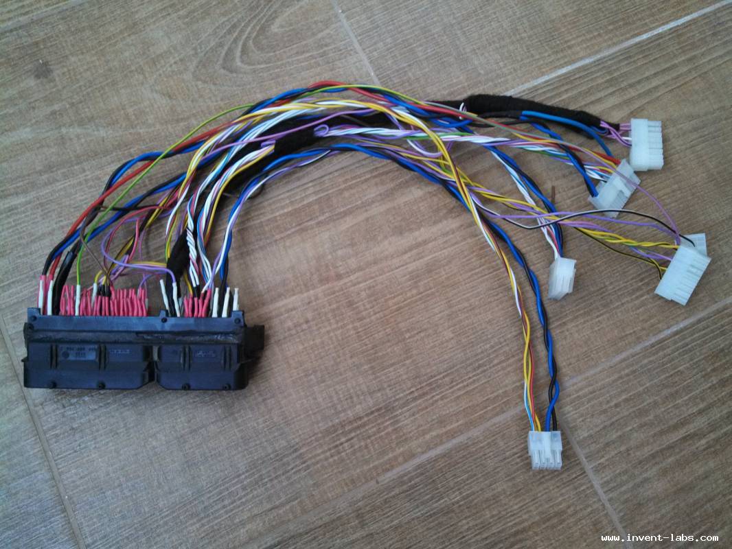

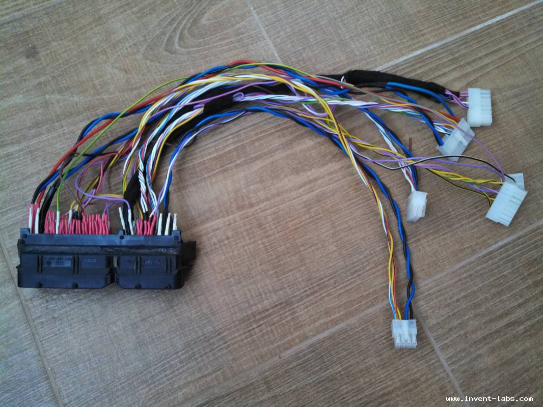

Шлейф готов.
После проверки все облагородится с помощью изоленты
Запустил систему и немного проехался )))

jhm wrote:Запустил систему и немного проехался )))
Блок заработал полностью? :-):
