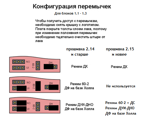

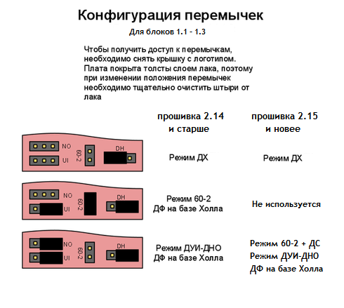

по аналогии с полным инвентом перемычки я так понимаю такие же должны быть как на рисунке (передняя панель инвента-открутить 4 болта)

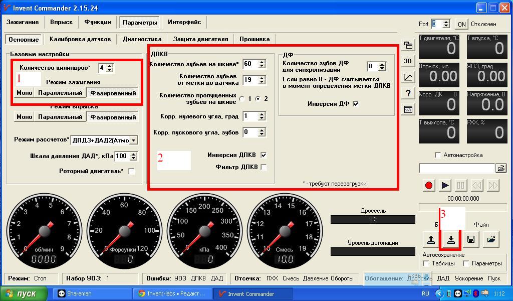

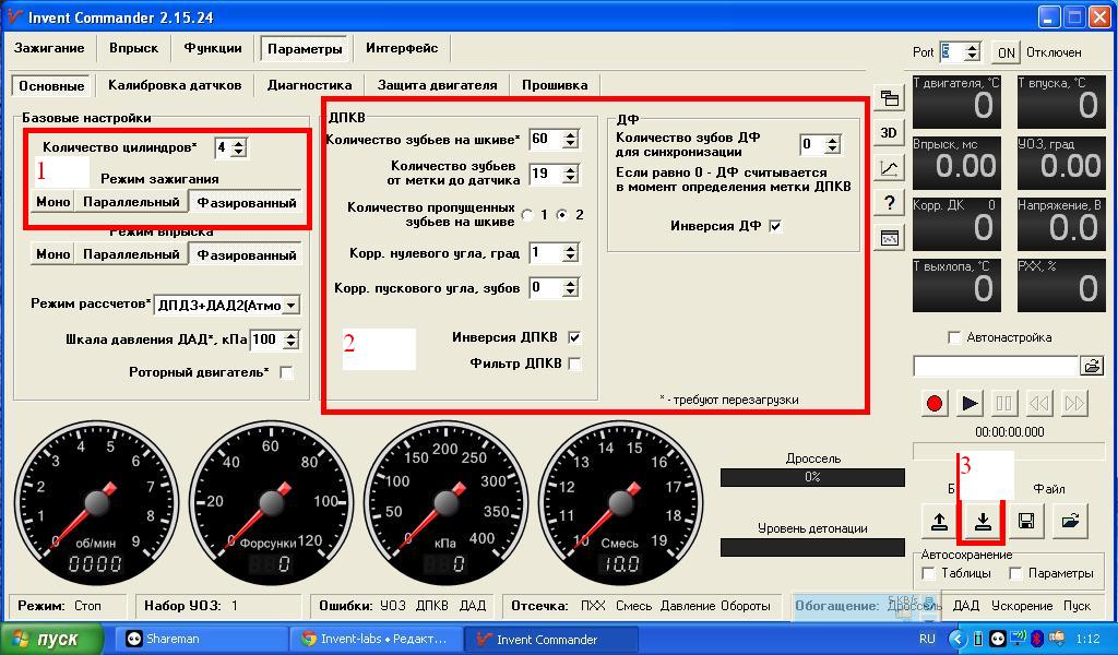

в прошивке настраивать так как здесь
порядок подключения катушек и цилиндров
coil 2-1 цилиндр
coil 3-3 цилиндр
coil 4-4 цилиндр
coil 1-2 цилиндр

Vladre69 wrote:прошивка с индексом с(под датчик фаз)
правильно под датчик положения коленвала с реппером 60-2.
Про номер прошивки спрашивал так как алгоритм разный 2.14 и в 2.15 и соответственно джамперы ставятся по разному

Сука, да нет там джаперов,Я был против, но братва залезла, ну или раскрутила блок,да нет там перемычек. Все свечи работают при выборе в настройках, а на стартер- только на 1 и явно не фазированная. Ну, блин,как видео скинуть?

я предположил про перемычки тк блок зажигания я не видел в живую
фазированное зажигание включено? ощущение что в настройках включено моно
скрин настроек выложи, вычитанный из блока
ну и лог при прокрутке нужно записать, упаковать в архив и выложить сюда.
