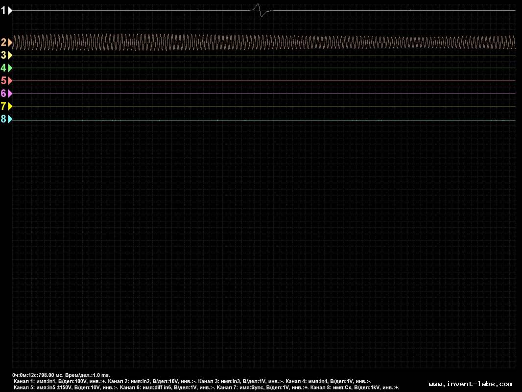

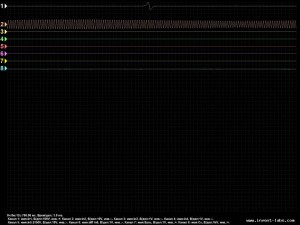

Всем доброе утро Ярослав сделал всё как ты писал не помогло почему при включении питания обороты на тахометре командера сразу 150 икогда кручу стартер также 150 и не меняютца что делать посоветуй файл прилагаю
Здесь уже получше - сигнал ДНО есть. Остальных сигналов нет.
Ищите куда пропали сигналы ДУИ и ДФ

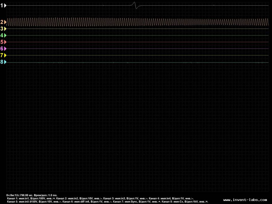

Добрый день Ярослав перепроверил сегодня всё что смог сколько ВОЛЬТ должно бить на датчике фаз 5 или 12 у меня 4 -9 вольта минус датчика фаз на сигнальную землю или на корпус у меня на сигнальной земле пробовал другой датчик хола не помогло заменил провода на ДФ вместе с разёмом тоже ноль обрезал на датчиках ДНО и ДУНО экраны снял постоловским сигналы ДНО ДУНО ДФ сигналы в норме посмотри сигнали сняты на входе в блок Где ещо смотреть

Ярослав выложу другой файл где видно все три датчика
