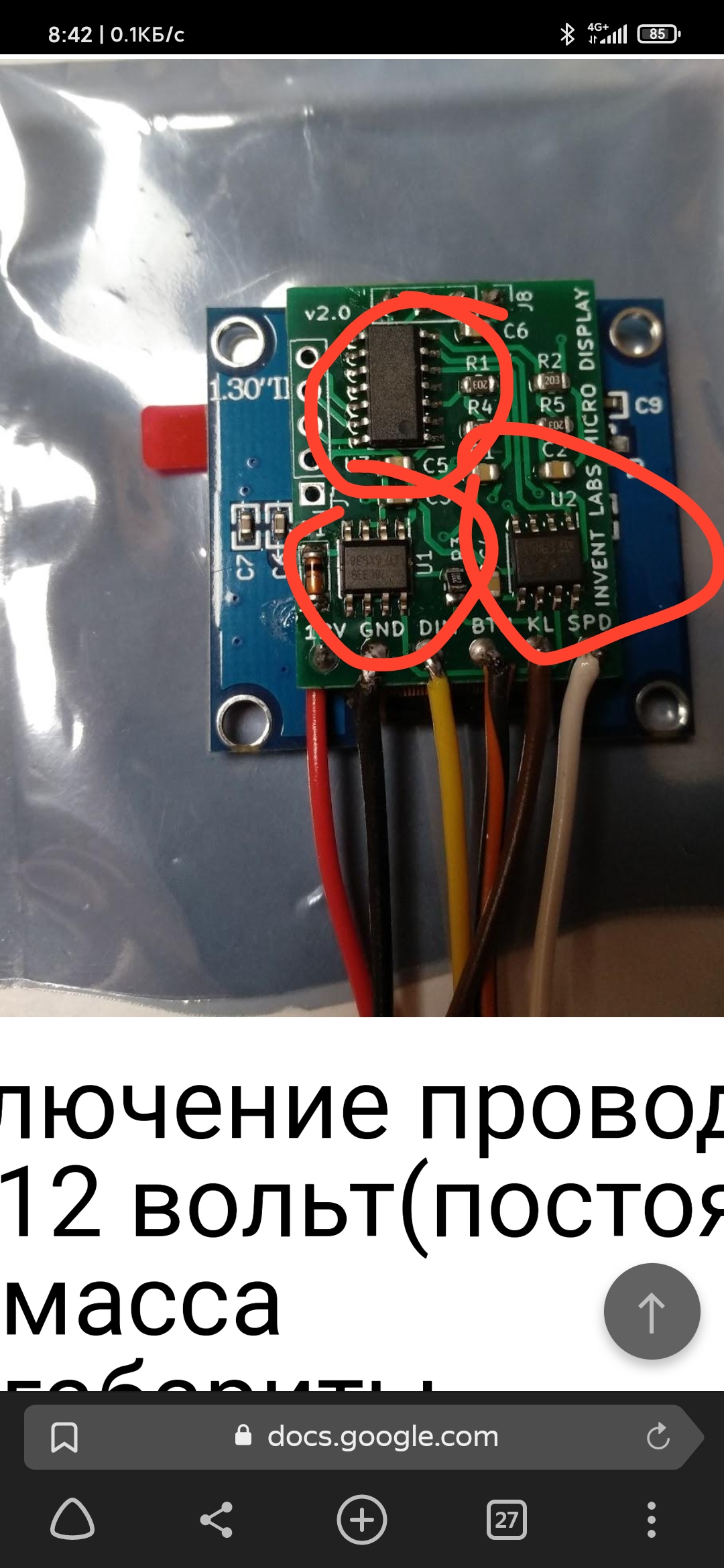

С утра включил дисплей проработал ровно плюс минус минут 10 и завис , как мне кажется это нагрев из-за него и происходит зависание. Вопрос к тем кто тестировал первую партию, подобные проблемы наблюдаются?
vumolot
Posts: 189
Joined: 04 Oct 2014 19:25
Post by vumolot »
И тут дело скорее всего даже не в нагреве от печки у меня печка не так сильно жарит.
vumolot
Posts: 189
Post by vumolot »
Я в электронике не силён , я но есть мысли по поводу установки радиаторов вот на эти чипы, может не на все, а на какой-то определенный.
