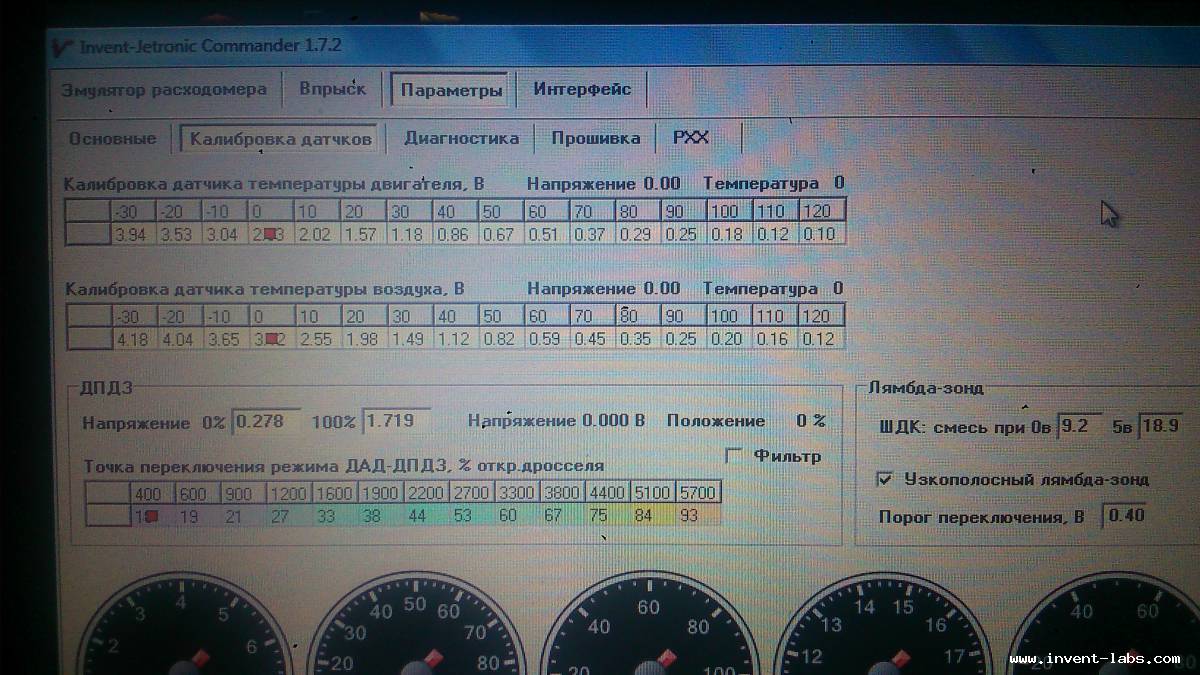

У кого какой разброс между ДТВ и ДТОЖ? У меня однажды на холодной машине показало такое:
Темп. двигателя -12 гр.
Темп. воздуха 12 гр.
Разница в 24 градуса.

один в один показывает после ночного простоя.Jonson wrote:У кого какой разброс между ДТВ и ДТОЖ? У меня однажды на холодной машине показало такое:
