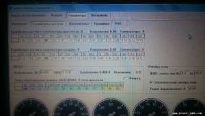

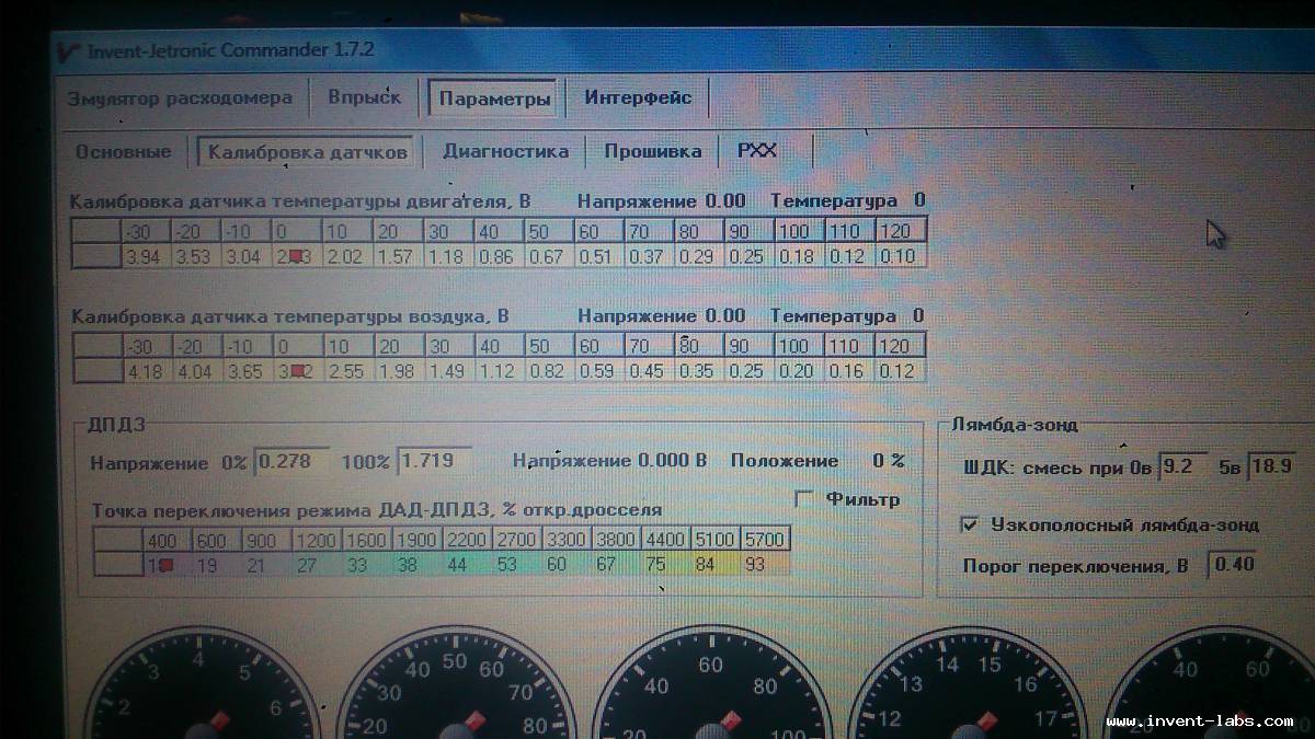

ДТВ и ДТОЖ проверял сегодня, они не врут. В командере , калибровка ДТВ с некоторыми отклонениями. Выделенное красным не совпадает с табличными значениями. Стоит поправить?
off5117
Posts: 18
Joined: 21 Aug 2014 10:49
Car: ауди 100 AAR недопривод 92 год, invent jetronik 1
Location: Мурманская область. г.Апатиты
Post by off5117 »
Jonson wrote:ДТВ и ДТОЖ проверял сегодня, они не врут. В командере , калибровка ДТВ с некоторыми отклонениями. Выделенное красным не совпадает с табличными значениями. Стоит поправить?
У меня разброс на пару градусов.
