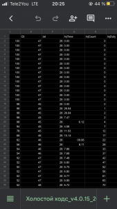

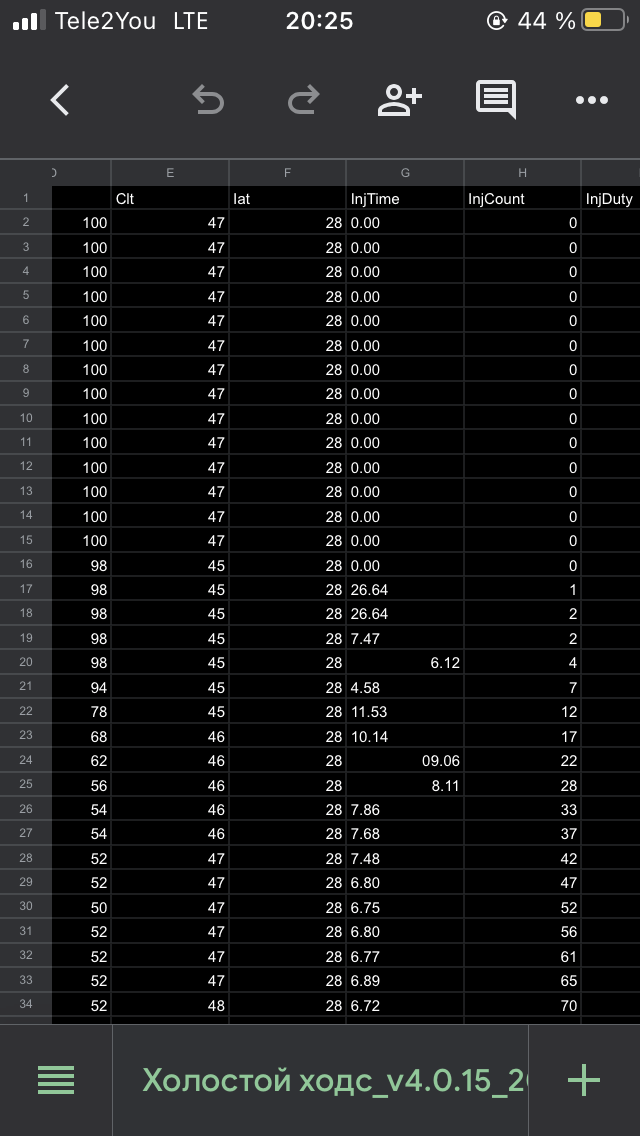

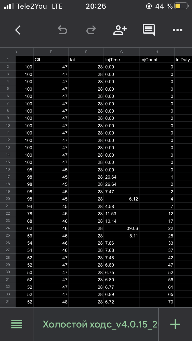

Прошу помочь с настройкой
Холостой ход прыгает на +-30 об.
Машина не стабильно тянет и едет
Прикрепляю калибровки и логи
Audi 80 B4 2.3 5цилиндров прошивка
2022.01.22_14.49.05_v4.0.15.imf
(9.53 KiB) Downloaded 488 times
При езде_v4.0.15_2022.01.22_15.02.31.xls
(188.81 KiB) Downloaded 441 times
Холостой ходc_v4.0.15_2022.01.22_14.58.31.xls
(199.58 KiB) Downloaded 459 times

EvGeniy000 wrote: 22 Jan 2022 16:30 Прошу помочь с настройкой
