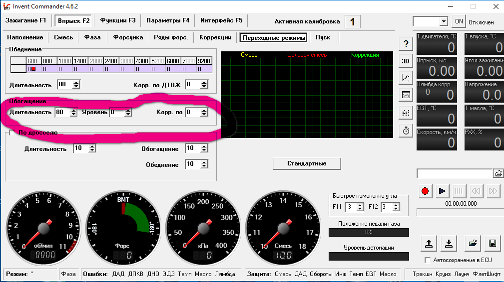

ребята а на что влияют эти значения?

Post by Gohn »
добавочное топливо при увеличении давления в коллекторе впускном. первые 2 значения подбирай так, чтоб смесь не проваливалась в бедную при нажатии педали, 3-е корректирует значения для холодного мотора. Влияют на наличие/отсутствие провалов и скорость реакции мотора при нажатии педальки, расход топлива в городе тоже отчасти.

Post by ALEKSANDR 303 »
Gohn wrote:добавочное топливо при увеличении давления в коллекторе впускном. первые 2 значения подбирай так, чтоб смесь не проваливалась в бедную при нажатии педали, 3-е корректирует значения для холодного мотора. Влияют на наличие/отсутствие провалов и скорость реакции мотора при нажатии педальки, расход топлива в городе тоже отчасти.
а 3е если я правильно понял устраняет провал на холоднтм двигателе?

Post by andriy320e30 »
Да .желательно +-10
