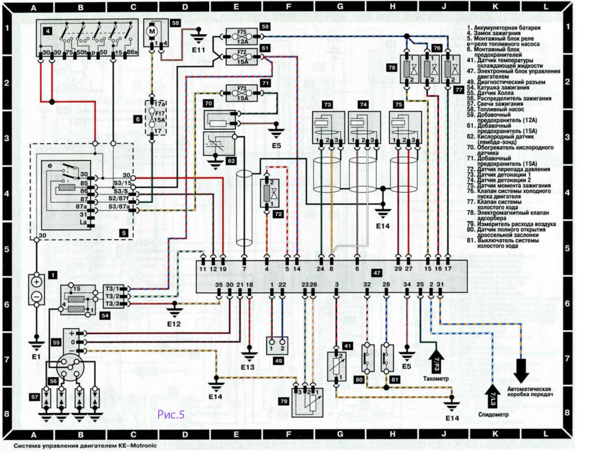

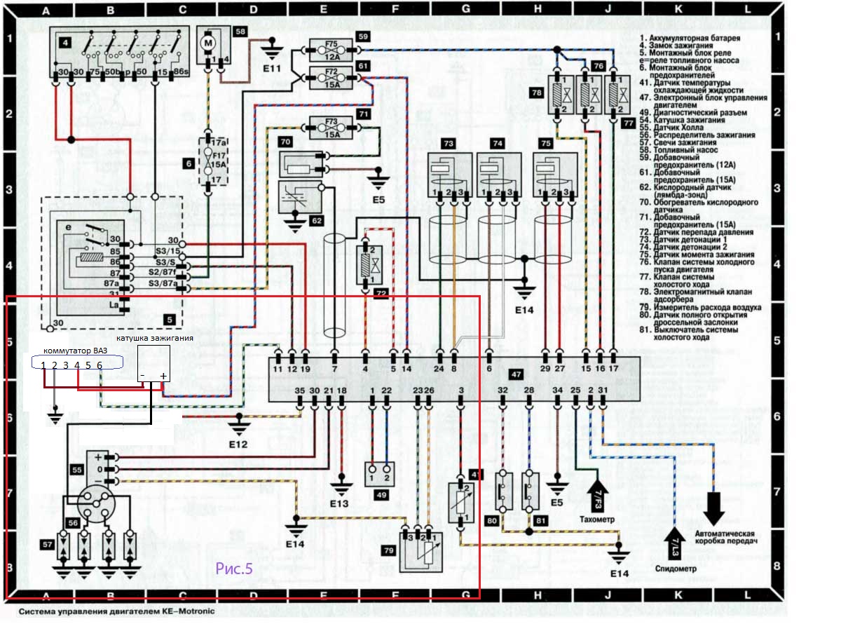

Вечер добрый всем кто помогает с решением, сегодня попробовал скомутировать родное с инородным.
В приложении схемы
1. Родная
2. с внедрением коммутатора ВАЗ
Что получил, питание на ДХ приходит, а вот сигнал с него не могу найти, не приходит на коммутатор .
Подскажите с какого пина ЭБУ должен прийти сигнал ДХ для коммутатора.
перейди на родной усилитель искры.проверь разьем на нём -что бы средний провод был подсоединен на разьеме.

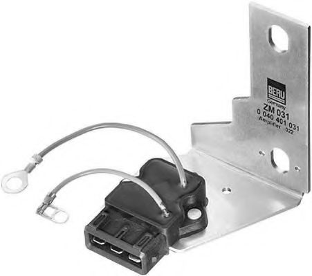

Я правильно понимаю мы говорим про это
к сожалению он отсутствует на машине. Цена не сильно кусается, если его подцепить к родной проводке то , как я понимаю, не придется извращаться с коммутатором ВАЗ?
vumolot wrote:
дмитрий wrote:перейди на родной усилитель искры.проверь разьем на нём -что бы средний провод был подсоединен на разьеме.
центральный провод с этого разьема подключи на коммутатор -пин для ДХ.

если я правильно понимаю то необходимо подключить родной коммутатор к проводке запитав крайние контакты, а с центрального подать сигнал на комутатор ВАЗ, остается вопрос, а что делать с клемами катушки идущие с родного комутатора?
написал как использовать тот коммутатор ,который у тебя подключен...
