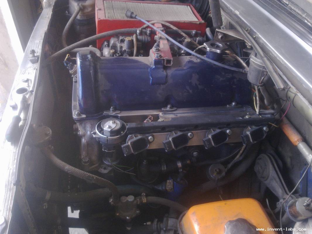

Так, вот теперь пипец! Не заводиться, нет искры. ВМТ датчик стоит на 19 зубе, ДФ выставил как в описании(шторка
напротив ДХ), инверсию вкл., выключал и ДК и ДФ ни хрена. Еще в командере выставляю фазарованное, вкл, выкл. зажигание вылазит МОНО(ни че не могу сделать) На просушке свечей все работает, шмаляет так, хоть вари железо. Че делать?Жека самый умный, сидел в машине вкл, выкл. зажыгание пока часа в 2 ночи из салона тишина(спит, сука!) В 5 утра домой попал, ща на работе варенный лажу. Помогайте !!!
Vladre69
Posts: 42
Joined: 27 Jun 2013 14:36
Car: Заз 968М (ДВС ВАЗ)
Location: Харьков
Post by Vladre69 »
A, еще температура ОЖ или -6 или -30. Я так мыслю, что это изначально что то не правильно.
Vladre69
Posts: 42
Location: Харьков
Post by Vladre69 »
Я,извиняюсь, бо подзае.....! Забыл. Если ДК на ДУИ искры нет, сняли ДК и начали с ним шаманить железякой, искра появилась на ДНО. Вопрос джампера в блоке есть? Хуер-буер в голове полный! Если, кто соображает, помогите пожалуйста! Спасибо.

Vladre69 wrote:Я,извиняюсь, бо подзае.....! Забыл. Если ДК на ДУИ искры нет, сняли ДК и начали с ним шаманить железякой, искра появилась на ДНО.Дятел-внимательно читай. Вопрос джампера в блоке есть? Хуер-буер в голове полный! Если, кто соображает, помогите пожалуйста! Спасибо.

инвент какой первый или второй или только зажигание?
номер прошивки какой?
калибровки залиты какие?
я так понимаю шкив 60-2 и датчик холла?
ps:
Vladre69 wrote:A, еще температура ОЖ или -6 или -30. Я так мыслю, что это изначально что то не правильно.
дтож нужно откалибровать в таблице под твой датчик

Ярослав! Искра есть только на 1 цилиндре и очень частая и не меняется от ДФ.Че делать? Бо стартер уже завонял. Помоги пожалуйста.
