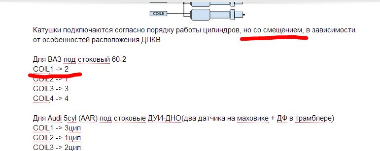

ЗАПУСК ИДЕТ В ПОПАРНОМ РЕЖИМЕ. Шторка ДФ не работает на запуске.alexkas1977 wrote:Так получается я выставляя шторку ДФ перепутал ВМТ первого в такте сжатия с четвёртым??
Nissan Terrano
- Posts: 402
- Joined: 07 Jun 2012 15:56
- Location: Харьков
Ярослав, есть вопрос.
Как работает математика в инвенте относительно ДПКВ
Пропуск зубъев находится за 20 зубов до ВМТ 1 цилиндра, соответсвенно на какой выход COIL INJ инвент подаст импульс сразу после прохождения пропуска??
На COIL2alexkas1977 wrote:Ярослав, есть вопрос.
Вскоре будет версия где это настраивается. Примерно за неделю-две

Сей пункт стоит добавить в описание установки и настройки
Что бы такие лохи как я не думали что по идее 1й цилиндр на COIL INJ 1 цеплять)))
