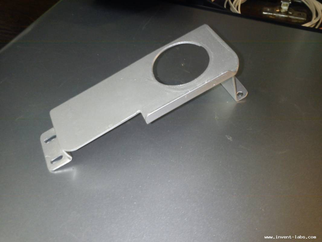

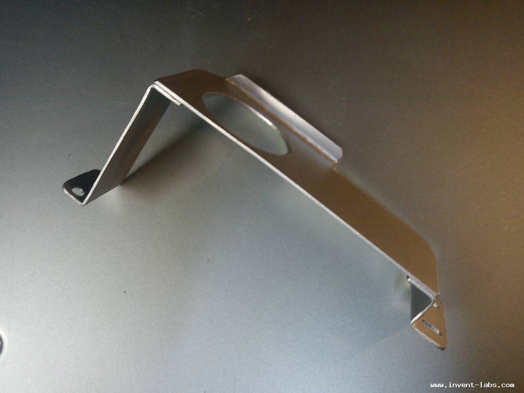

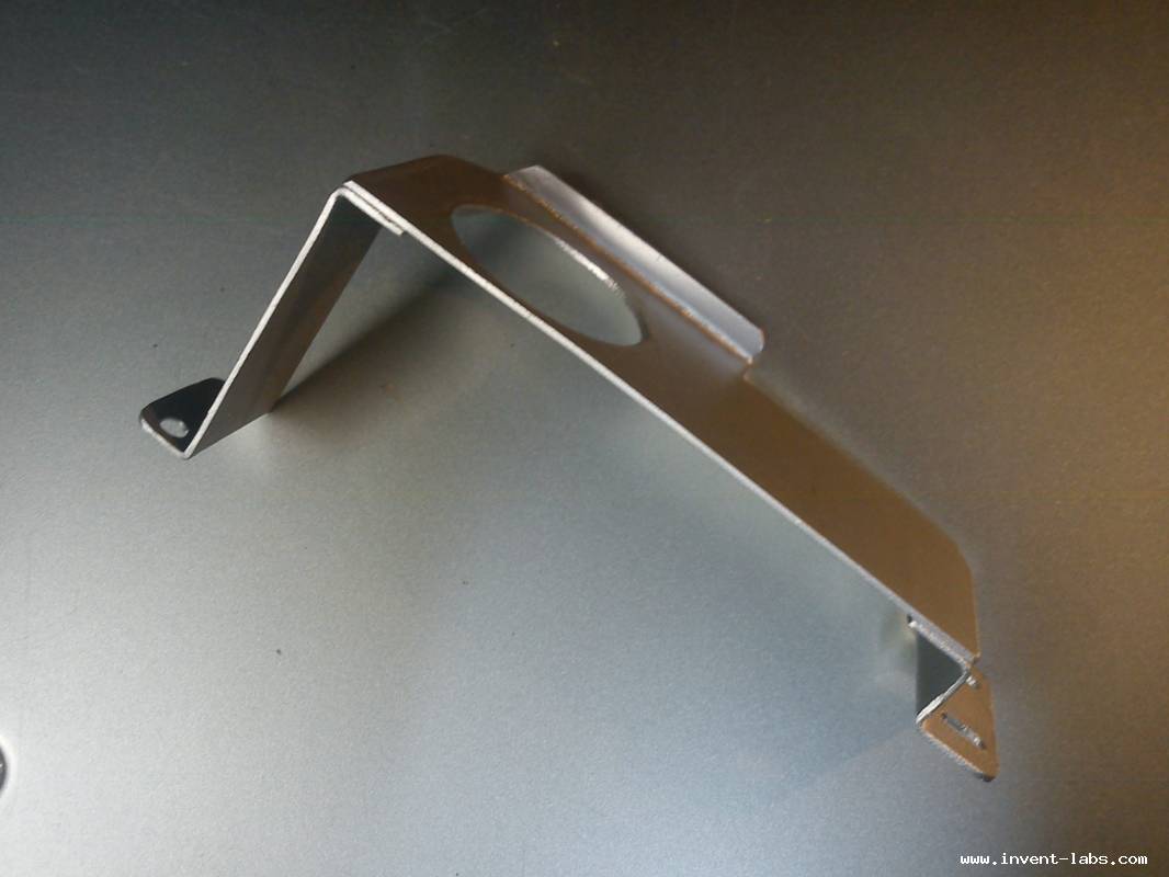

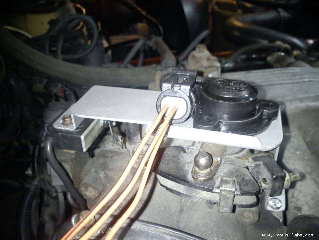

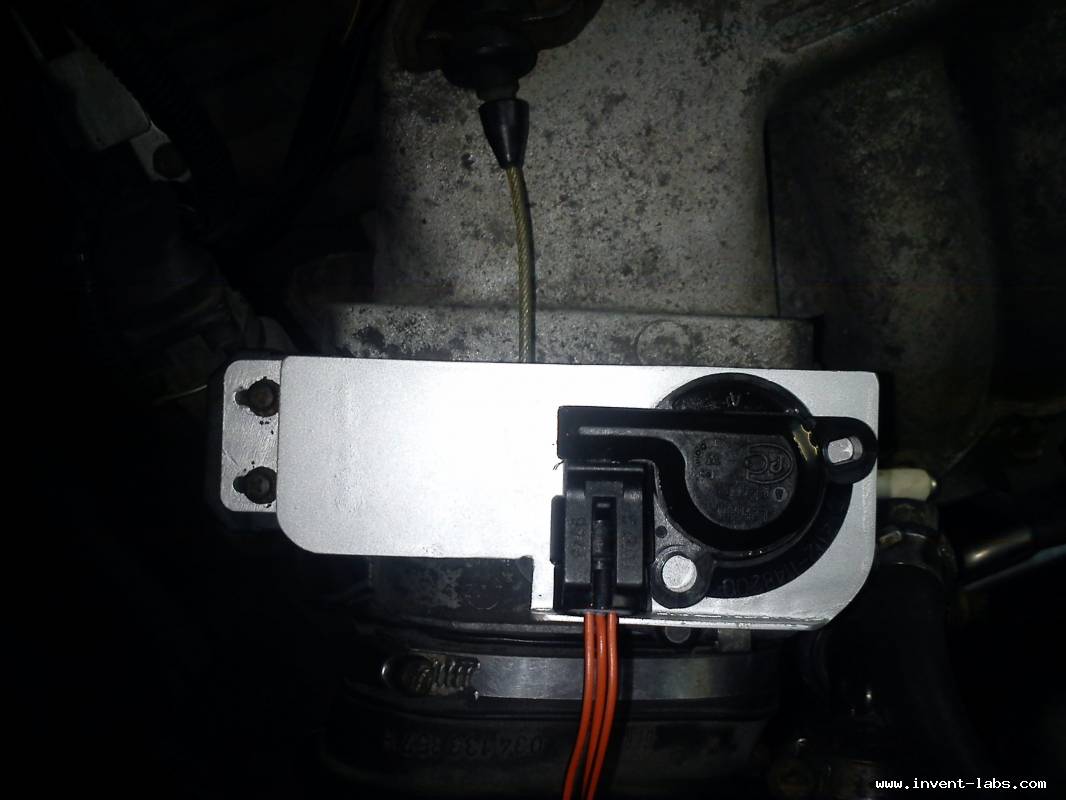

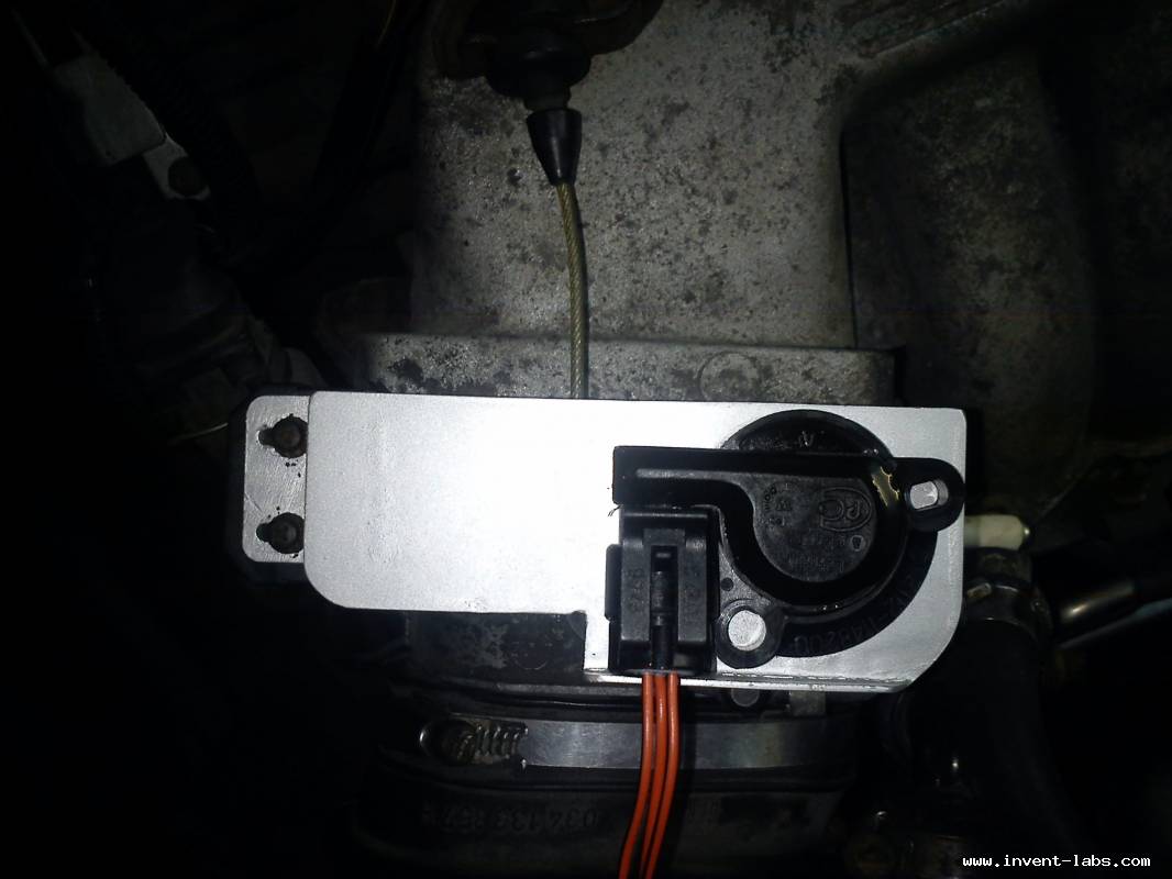

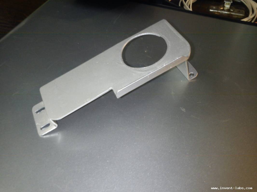

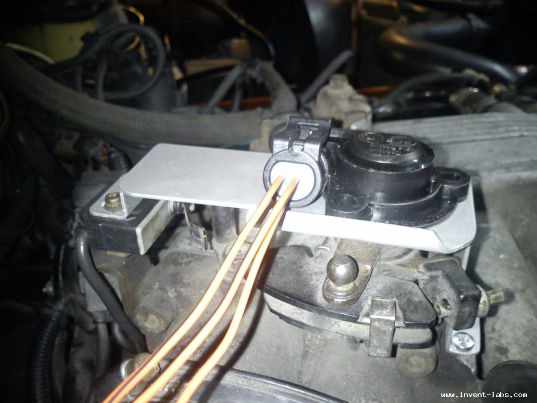

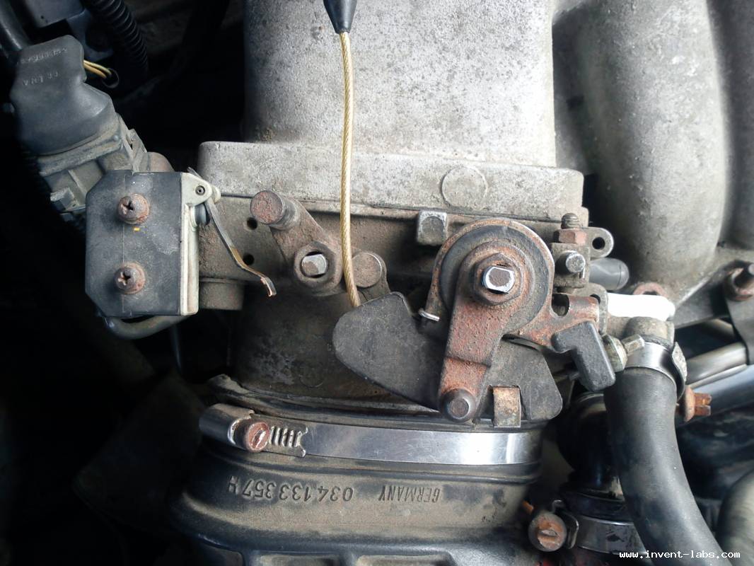

Пока чип во власти почты России я решил заняться датчиками....
Вот моя версия кранштейна ДПДЗ..
делал по месту ))) болгарка и сварка в помощь...
кранштейн получился в меру жёсткий..Датчик будет сидеть надёжно.
