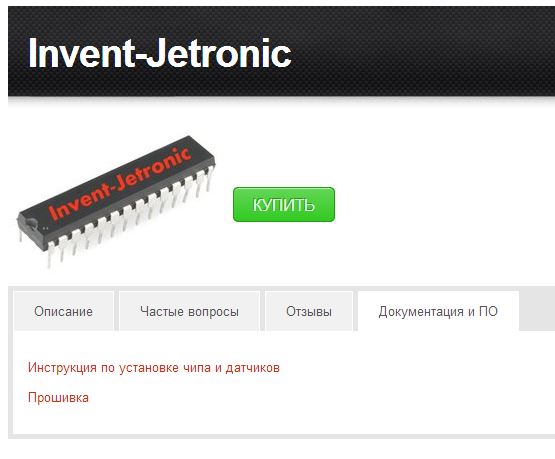

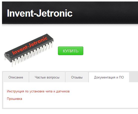

Реорганизовал сайт
Сделал более удобную инструкцию по установке, которую можно распечатать
https://docs.google.com/document/d/1XSh ... F4XKKQ/pub
Перенес прошивки туда где им место:
http://invent-labs.com/forum/viewforum.php?f=14
Теперь прошивки и инструкцию можно найти по ссылке на странице сайта: Выпустил обновление, в котором есть новые опции отключения ненужных функций. Так будет удобнее:

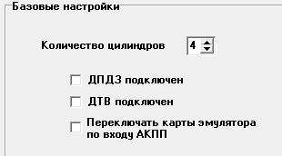

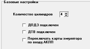

Ярослав, в новой прошивке есть какие-то проблемы - заливал ее 2 раза, открывал последним предназначенным для нее командером, но: значок АКПП горит зеленым, Хоть как ставь галку в настройках, но на этой прошивке ХХ не горит зеленым, зато постоянно горит зеленым цветом значок Полный газ, также горит зеленым значок внизу справа Пуск. На этой прошивке как есть машина чуть схватывает но не заводится, заливаю последние калибровки под ДАД для предыдущей прошивки и тогда авто заводится. В параметре диагностика АКПП - 1, ХХ - 0.
И в этой последней прошивке сразу после установки, без заливки калибровок открываю карту эмулятора, там всего 2 колонки и везде нули, поэтому думаю и не заводится.
Проверьте с Дмитрием.
Чтобы авто завелось, нужно сразу же после прошивки залить калибровки в ЭБУ, сохранить их, и только потом пробовать заводить мотор!!!. Без калибровок мотор и не должен заводиться.Не забываем ставить галку на автосохранении.borisbmg wrote:Ярослав, в новой прошивке есть какие-то проблемы - заливал ее 2 раза, открывал последним предназначенным для нее командером, но: значок АКПП горит зеленым, Хоть как ставь галку в настройках, но на этой прошивке ХХ не горит зеленым, зато постоянно горит зеленым цветом значок Полный газ, также горит зеленым значок внизу справа Пуск. На этой прошивке как есть машина чуть схватывает но не заводится, заливаю последние калибровки под ДАД для предыдущей прошивки и тогда авто заводится. В параметре диагностика АКПП - 1, ХХ - 0.
