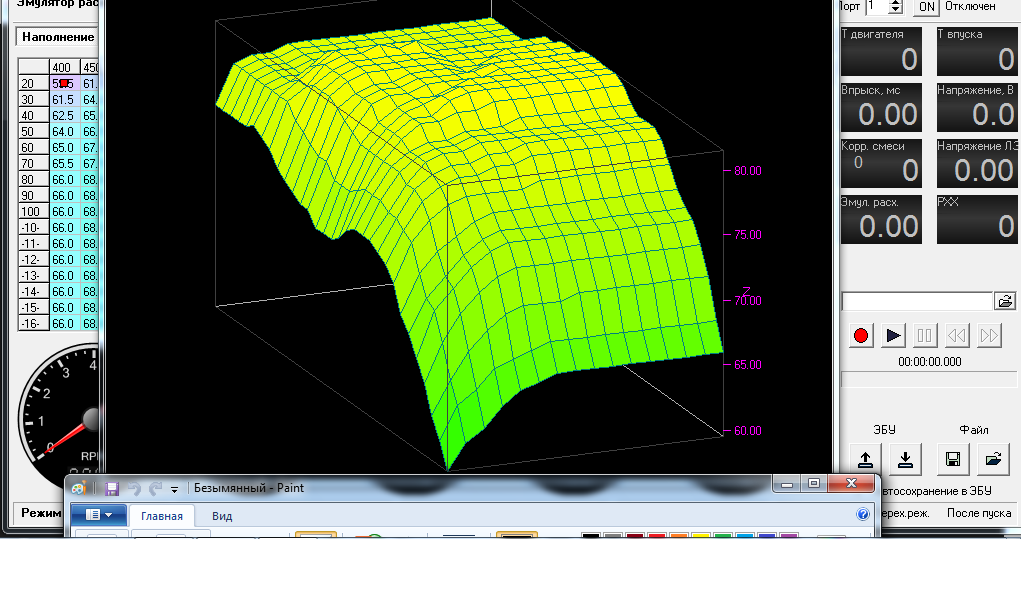

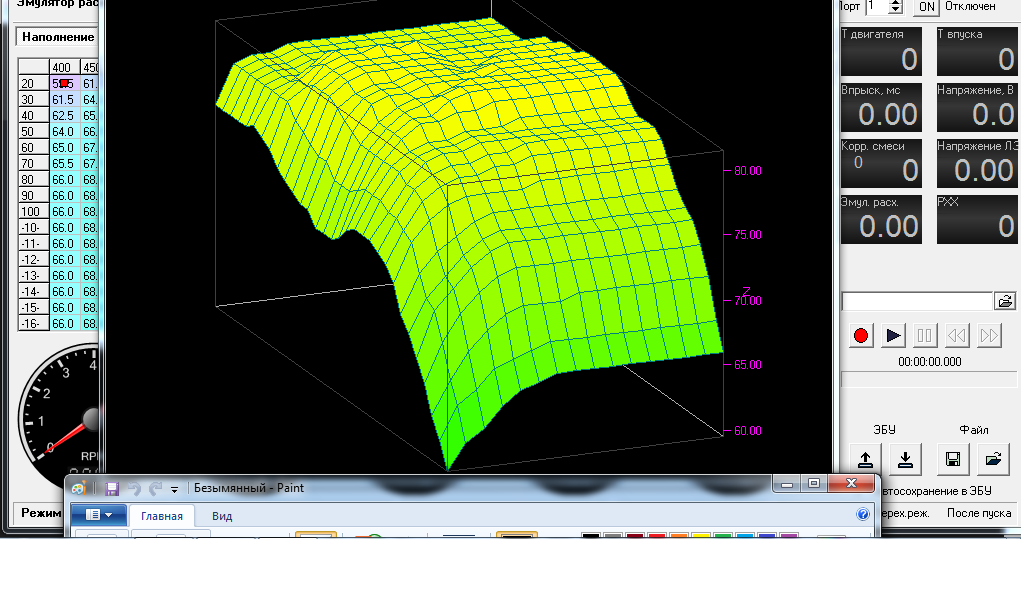

колбасить будет долго пока не откатаете карту наполнения и другое,у вас это не карты и трудно объяснимая фигура...пока на бензине не будет в идеале карта наполнения про газ не мечтайте -мультики и клапаны не причем,настраивайте по нормальному ....
для примера 100% рабочая карта наполнения для ДВС.
как должна выглядеть карта зажигания представляете?

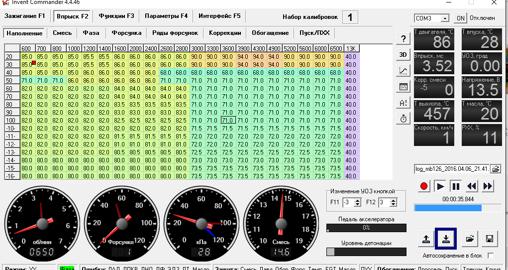

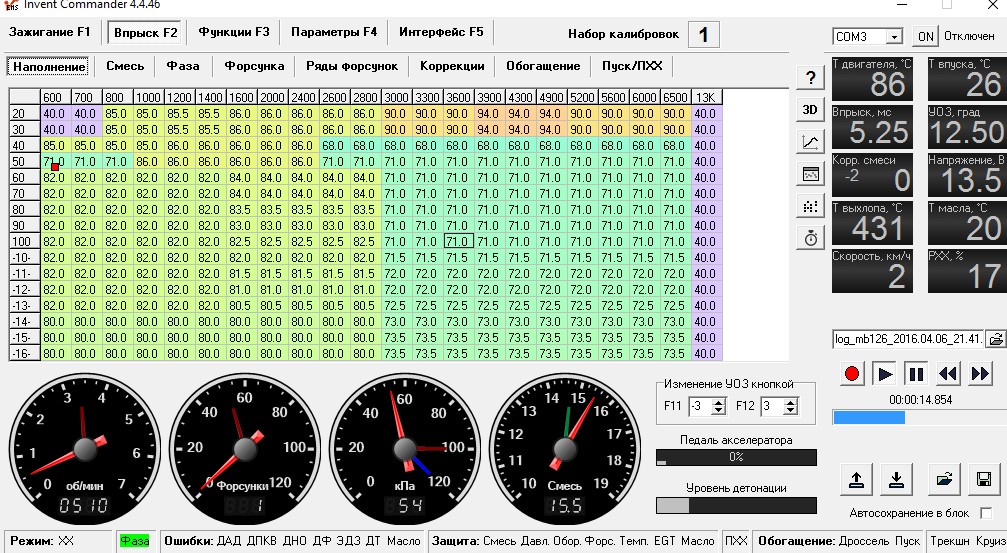

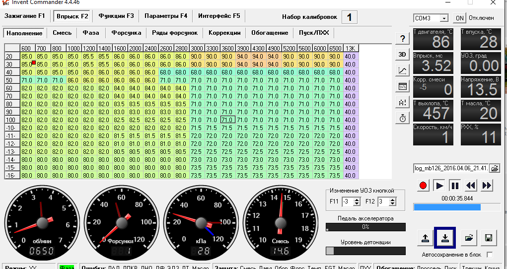

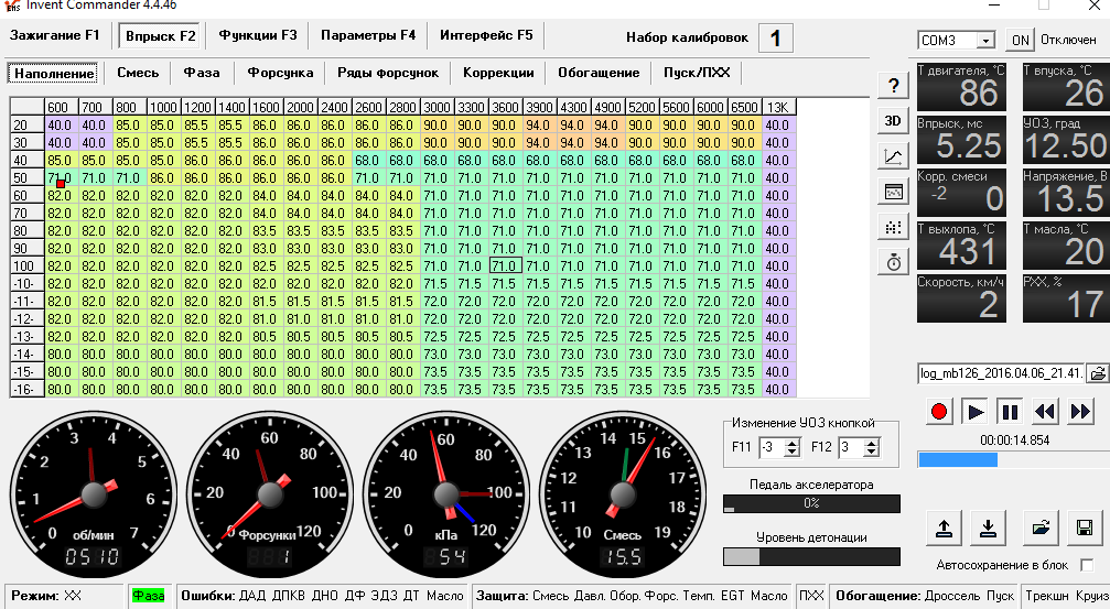

пробовал настраивать бензо карту и вот что вышло.
файл 86 там карта как было.
файл 40 там я пробовал настраивать.
как только меняешь значение на 40 мотор начинает работать волнами то наберет то сбросит обороты, если я правильно понимаю то уменьшив значение в карте наполнения в половину смесь должна становиться богатой, а она беднит почему то. причем чтоб подогнать смесь в норму множитель времени впрыска надо увеличивать в 2,5 раза.

и еще такое наблюдение увеличил уоз на 5 на динамике вообще никак не отразилось
что то явно делаю не так
