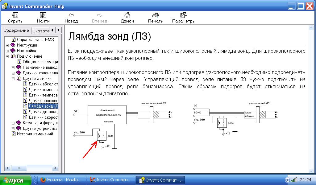

может черкни тут схему подключения плюса блока ,форсунок ,насоса ,и клапана хх.короче силовых устройств на отдельных реле. как правильно управлять ими через реле . в справке непонятно . там даже питание лямбды не правильно .как раз с постоянным плюсом)

Какой из вариантов подключения правильный на картинке?
Posts: 438
Joined: 06 Dec 2013 19:56
Post by andriy320e30 »
1
