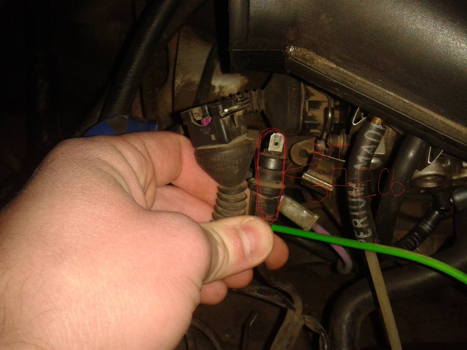

у меня Дмитрий настроил так,что сказал можешь без лямдбы ездить и отключили полностью,она работает хорошо без нее но вялая.Я её подключал настраевал все работало хорошо ,но отвалился сигнальный провод на подключения к эбу ,а там два провода зеленый и черный в алюминевой обмотке и не знал какой подключить и соеденил все вместе,может и перемкнул что то не знаю

andrey belykov wrote: ,а там два провода зеленый и черный в алюминевой обмотке и не знал какой подключить и соеденил все вместе,может и перемкнул что то не знаю
:-) естественно! Ты сделал короткое замыкание сигнального провода лямбды на массу...

я тоже так подумал,и подключил к зеленому а остальные заизолировал ! так а куда подходит черный провод?

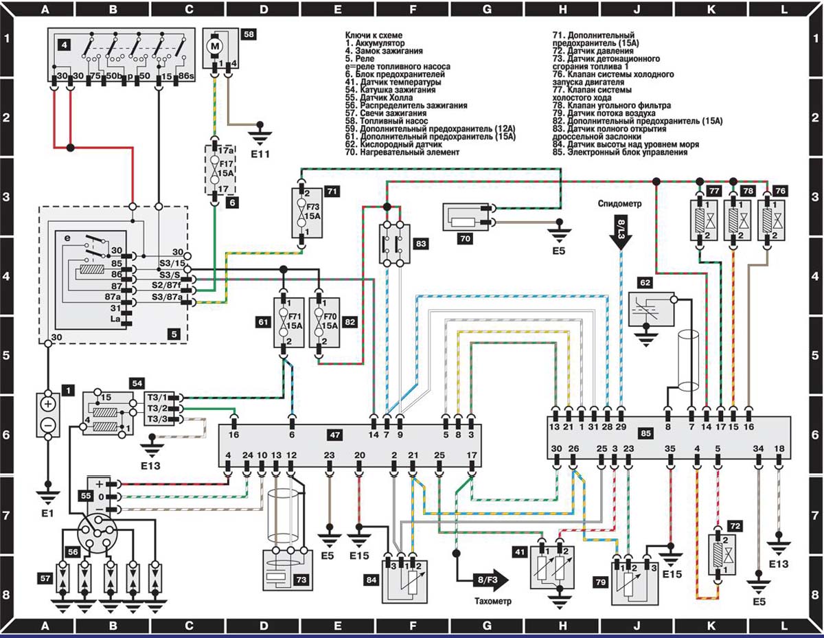

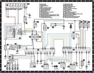

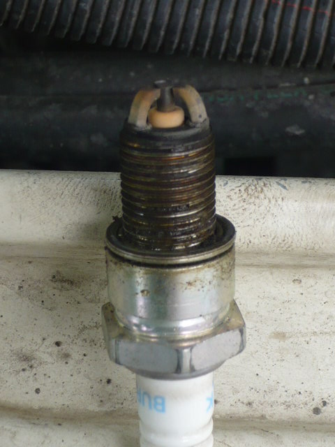

Парни подскажите почему на трёх свечах еле еле заметный коричневый нагар , на четвёртой побольше ,а на пятой отличный . фото пятой свечки прилагается. Что может быть?
Yra
Posts: 135
Joined: 05 Jul 2013 06:52
Car: Audi 100 AAR 2.3 лискар+чип
Location: Ярославль
Post by Yra »
У меня вообще нагара нет.Белые все,может из-за бензина такие. 95 ТНК лью.Вряд ли тебе на этот вопрос ответят! Причин много и самая плохая версия это хана движку! Ты компрессию мерил,зажигание проверял,свечи сколько прошли,форсунки нормально льют и т.д. и т.п. Я победил плавающий ХХ заменой форсунок и вставил пружину в шланг РХХ и заодно заменил стаканы (были самодельные). Мне вот на реальный вопрос не могут ответить по теме,науя нужна коррекция ускорения с ползунком,четам она ускоряет все молчат! Бесит уже............и в личку писал тоже! НАУЯ,товарищи?
это плохо что белые свечи бедная смесь убъёт двс,по поводу моего двс он в полном порядке ,свечи прошли 10 000 км,а из выше перечисленного только форсунки могут не доливать (подзабитость) попробую поменять местами две форсунки
