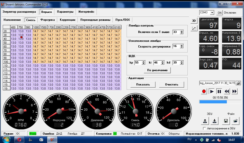

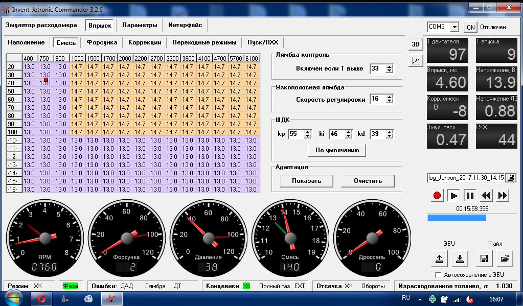

Ярослав, не совсем понятно. Раньше ты говорил, что если в карте смесь отличная от 14.7 то используется последнее измеренное значение коррекции. http://invent-labs.com/forum/viewtopic. ... 0%B5#p9044
Смотрим скрин. В калибровке смесь на ХХ обеднена от плюс 10 до ноля, но в окошке последнее измеренное значение коррекции минус 8(после езды).
Какая там сейчас смесь, теоретически? Обедненная или обогащенная? Ответь одним словом.
это зависли последние значения-ни на что не влияют.сбрось адаптацию ....Jonson wrote:Ярослав, не совсем понятно. Раньше ты говорил, что если в карте смесь отличная от 14.7 то используется последнее измеренное значение коррекции. http://invent-labs.com/forum/viewtopic. ... 0%B5#p9044
