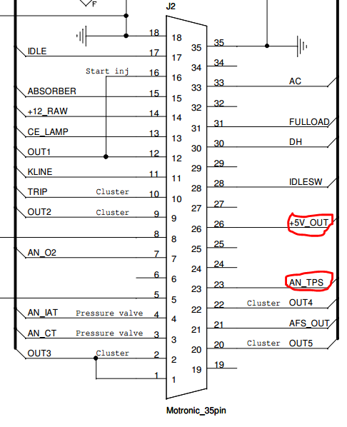

cjalexx wrote:Доброго времени ... А будет ли ДПДЗ в полном комплекте ?
Нет, не будет. Но при желании можете установить самостоятельно.
Ярослав, а где бы почитать про установку ДПДЗ и подключение к проводке?
ДПДЗ подключается на разъём ПНД(вернее использована проводка )
ДТВ подключается именно разъёмом ЭГРД,просто одеваем разъём на датчик ДТВ.

Спасибо ..., ну и gnd лучше наверное с блока брать ?
cjalexx wrote:Спасибо ..., ну и gnd лучше наверное с блока брать ?
GND уже есть в разьеме ПНД, надо просто разьем подключить к датчику и все.

Я правильно понял ,что при установке твоего блока.. не нужно будет перекидывать провода в разъёме, как мы это делали с Лискаровским блоком ? Для подключения ДТВ и ДПДЗ?
skrip wrote:Я правильно понял ,что при установке твоего блока.. не нужно будет перекидывать провода в разъёме, как мы это делали с Лискаровским блоком ? Для подключения ДТВ и ДПДЗ?
Да, правильно. Это уже учтено. Нужно просто вставить соотв. разьемы в датчики.
