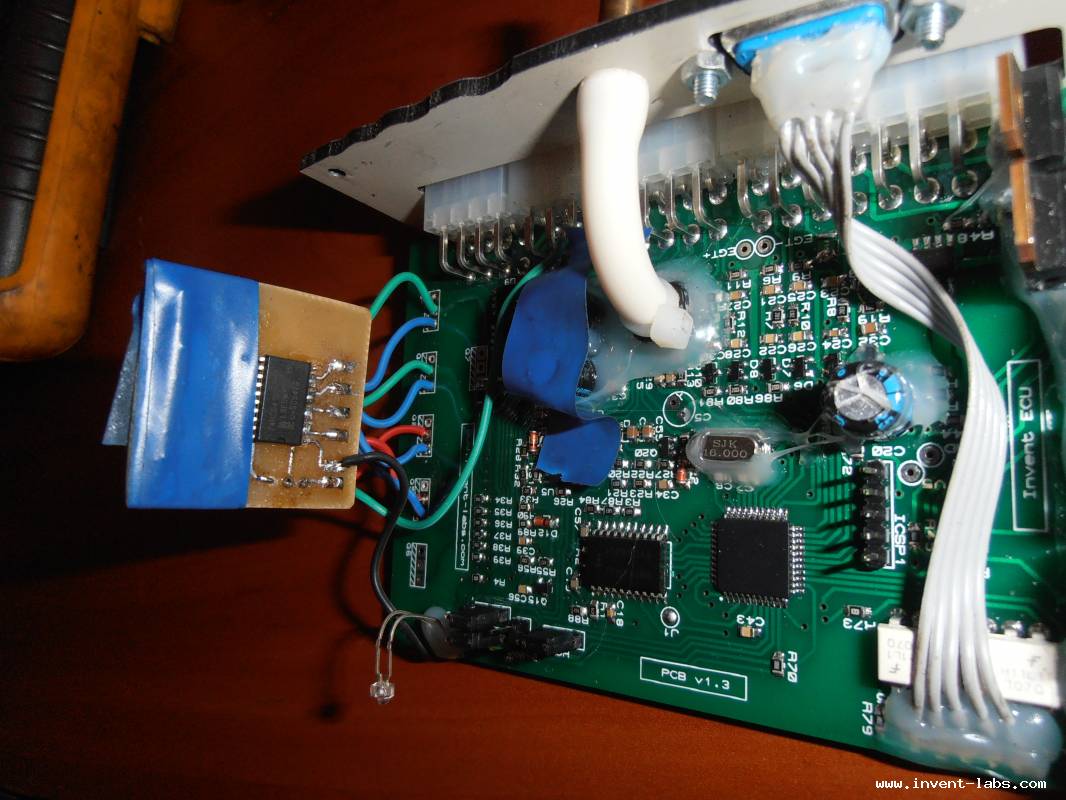

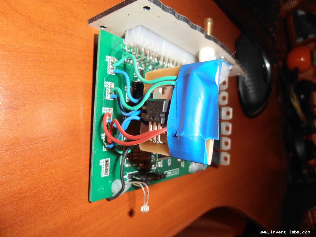

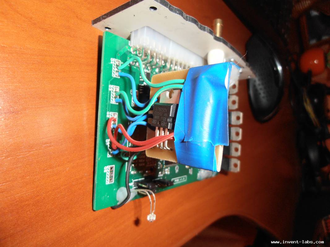

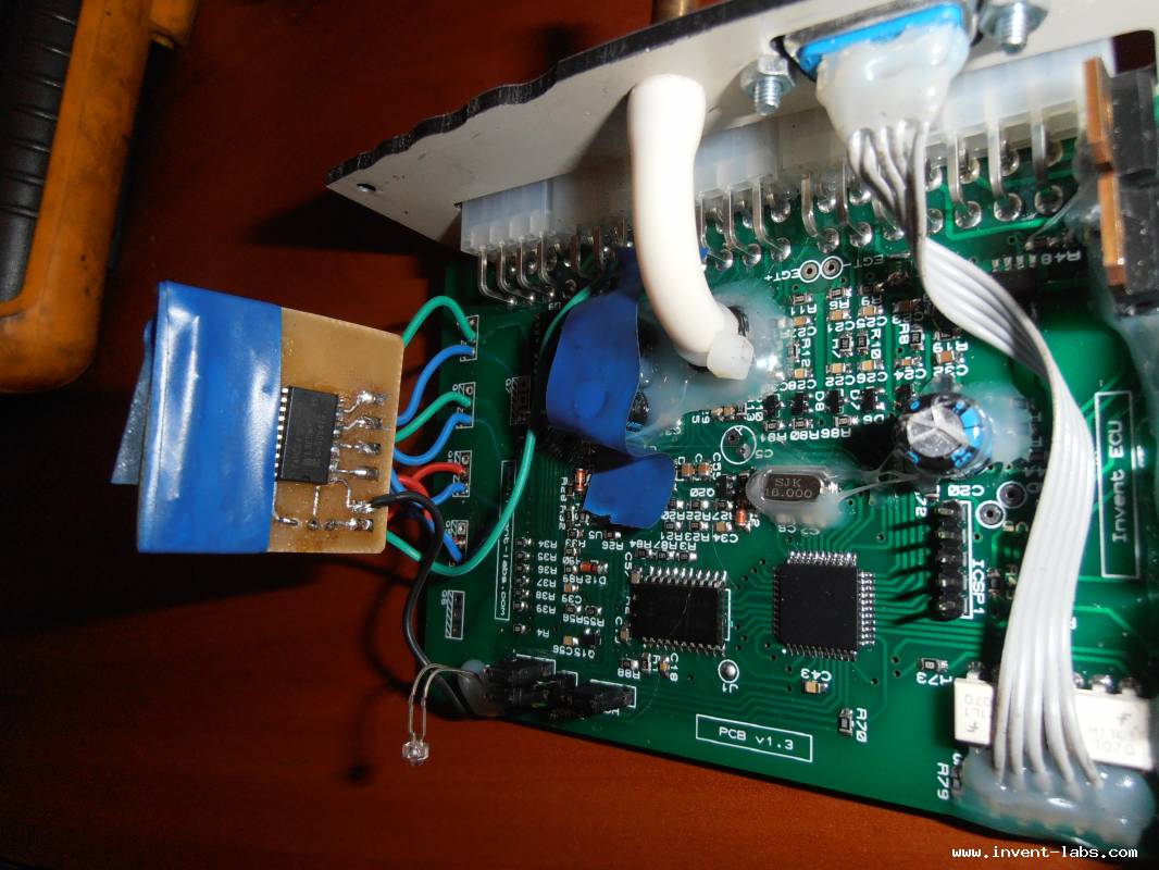

Вот ещё немного фоток
Инвент с ампутированными коммутаторами и имплантированным буферным каскадом.
