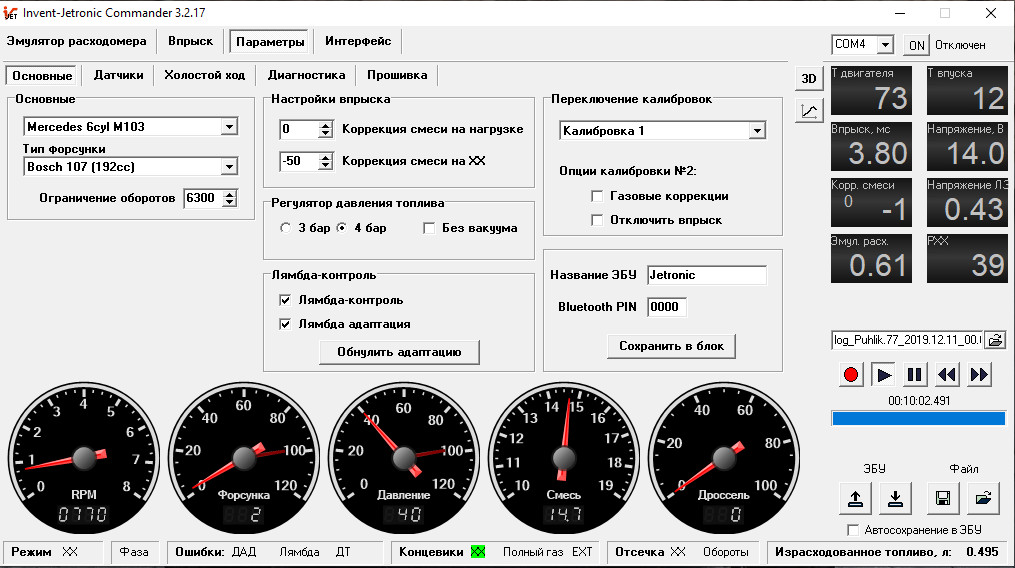

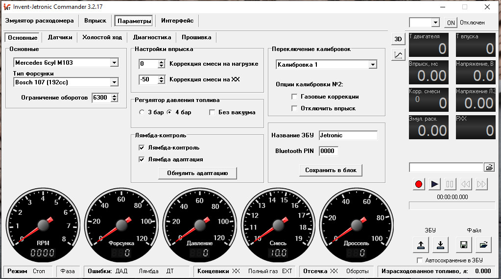

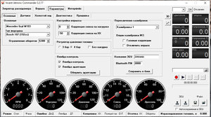

Покажите пожалуйста экран настроек, все параметры. Есть возможность подключить коммандер? Если да то сравните расход в коммандере и в приложении к примеру за 10 мин хх сколько топлива покажут оба приложения.
И напишите какие форсунки, давление в рампе, и что настроено на вкладке настройки-основные

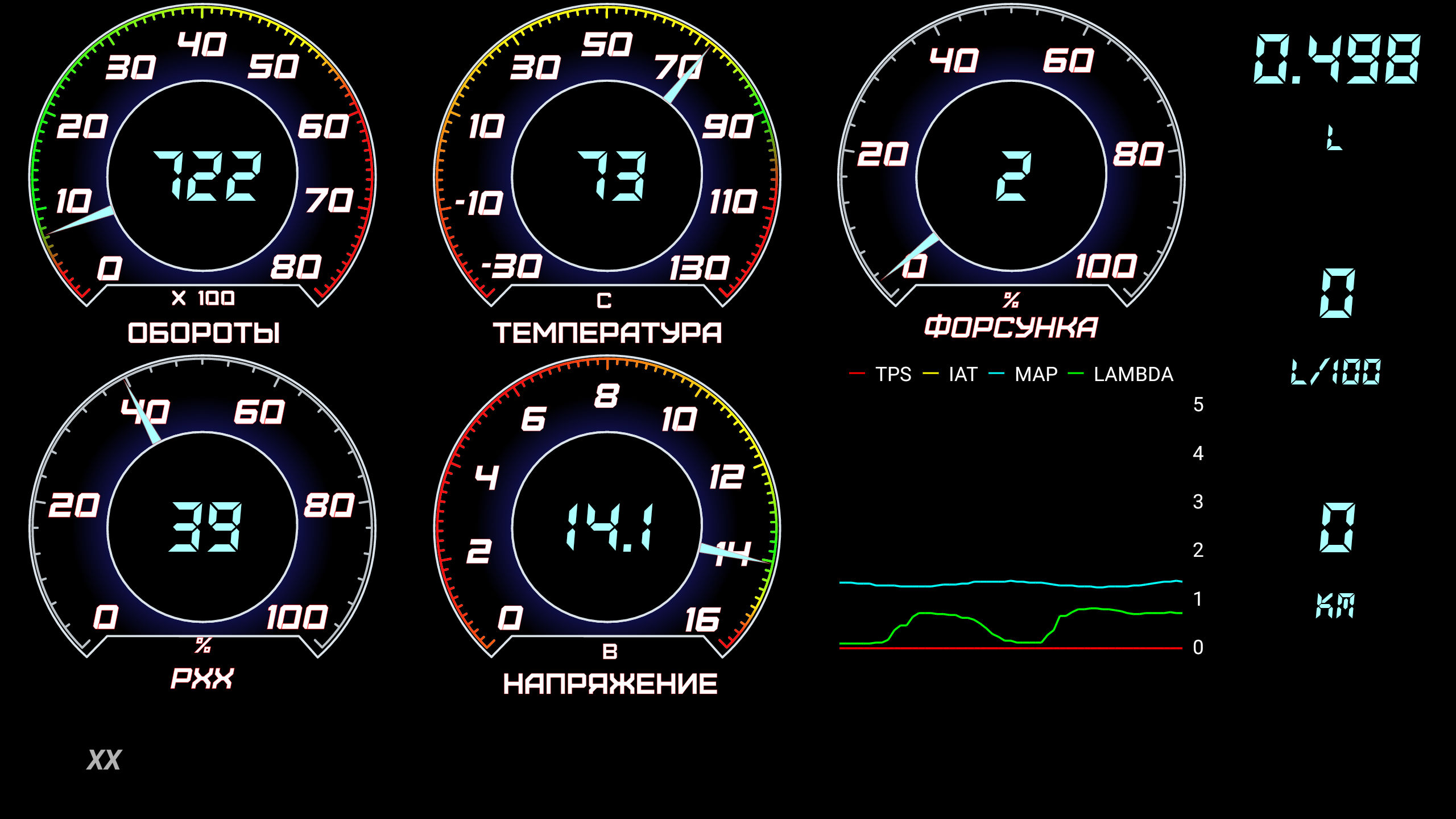

Даю отчёт. Прогрев за 10мин. одинаковый расход(ноут по кабелю, подключился к андроиду и сделал скрин).

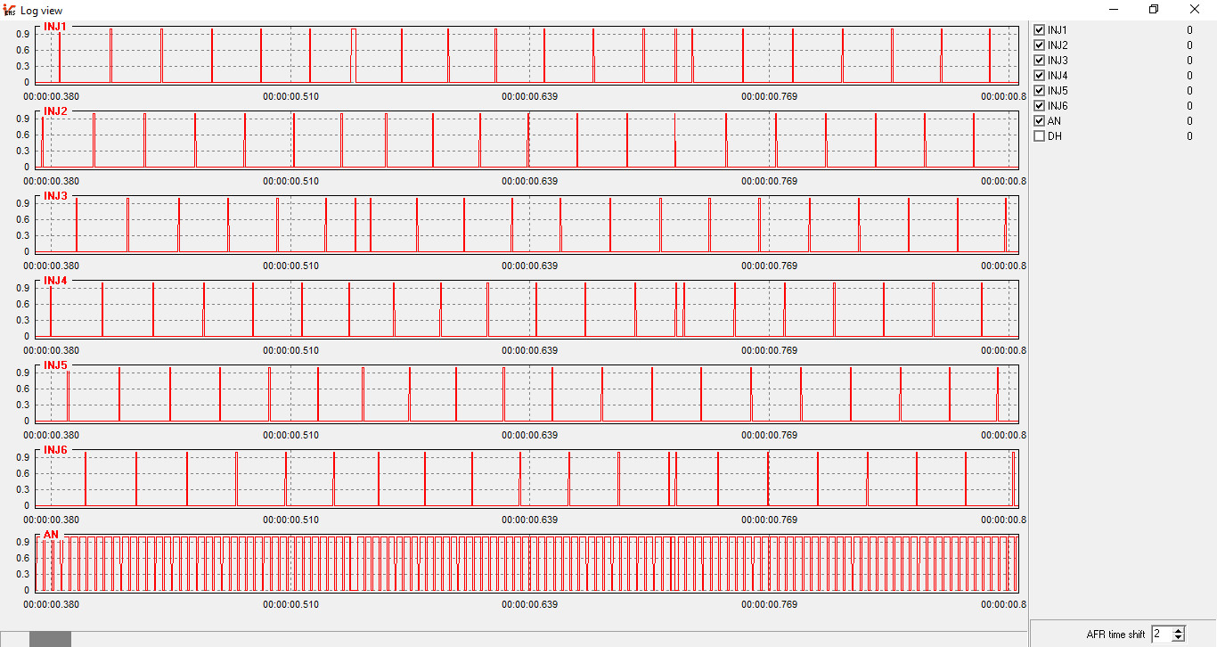

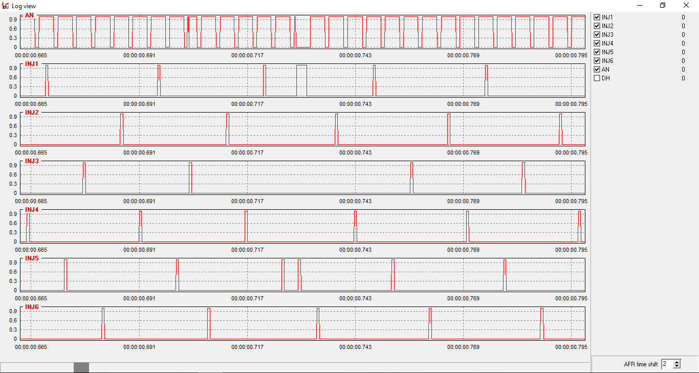

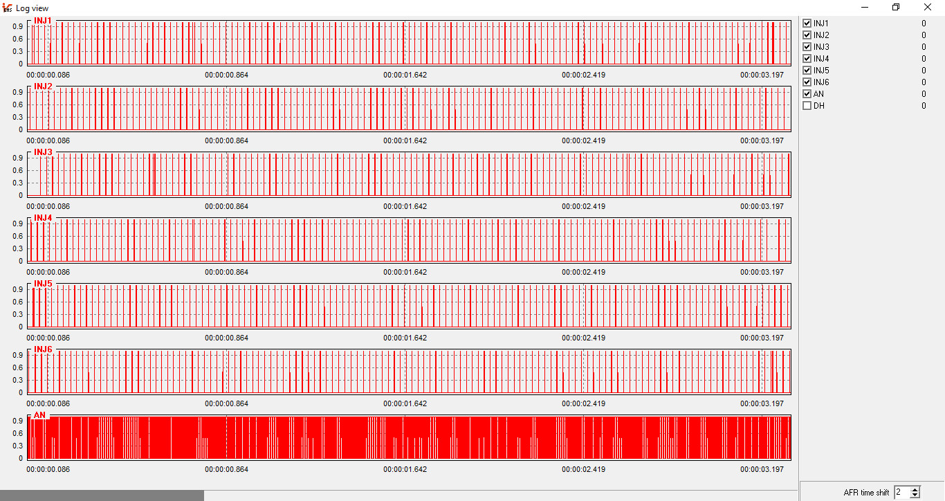

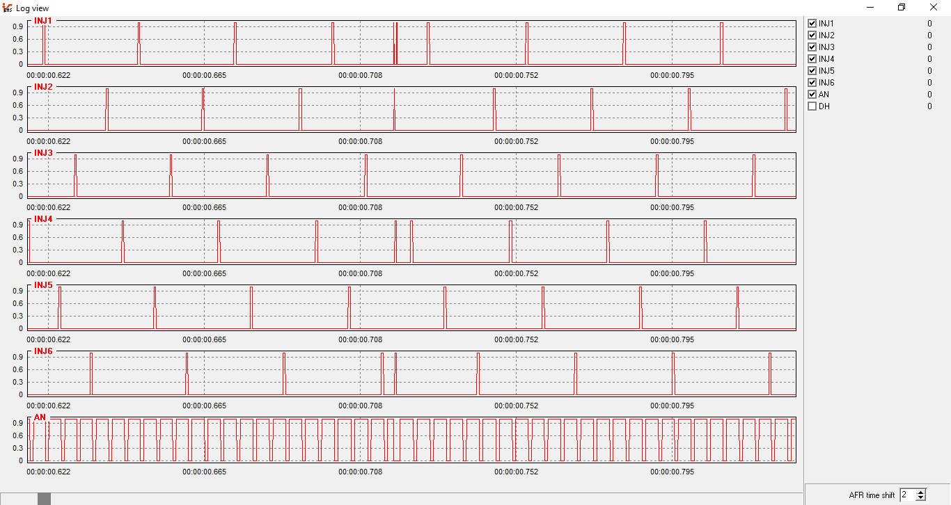

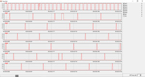

А это если возникнут вопросы почему колбасит и давление скачет. С этим бьюсь с момента установки Invent...
analyzer_Puhlik.77_2019.12.11_00.16.27.csv
(3.31 MiB) Downloaded 434 times
Puhlik.77 wrote:А это если возникнут вопросы почему колбасит и давление скачет. С этим бьюсь с момента установки Invent...

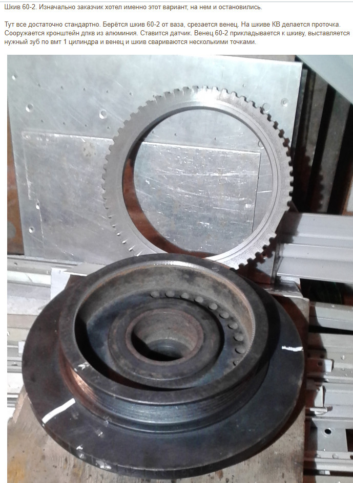

Увы, мы сделали все что могли. Блок зажигания вашего мерседеса дает сигнал с сильными помехами, которые не получается программно отфильтровать. Вариант решить проблему - установить где-либо шторку и ДХ.

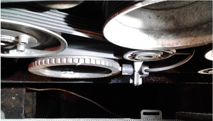

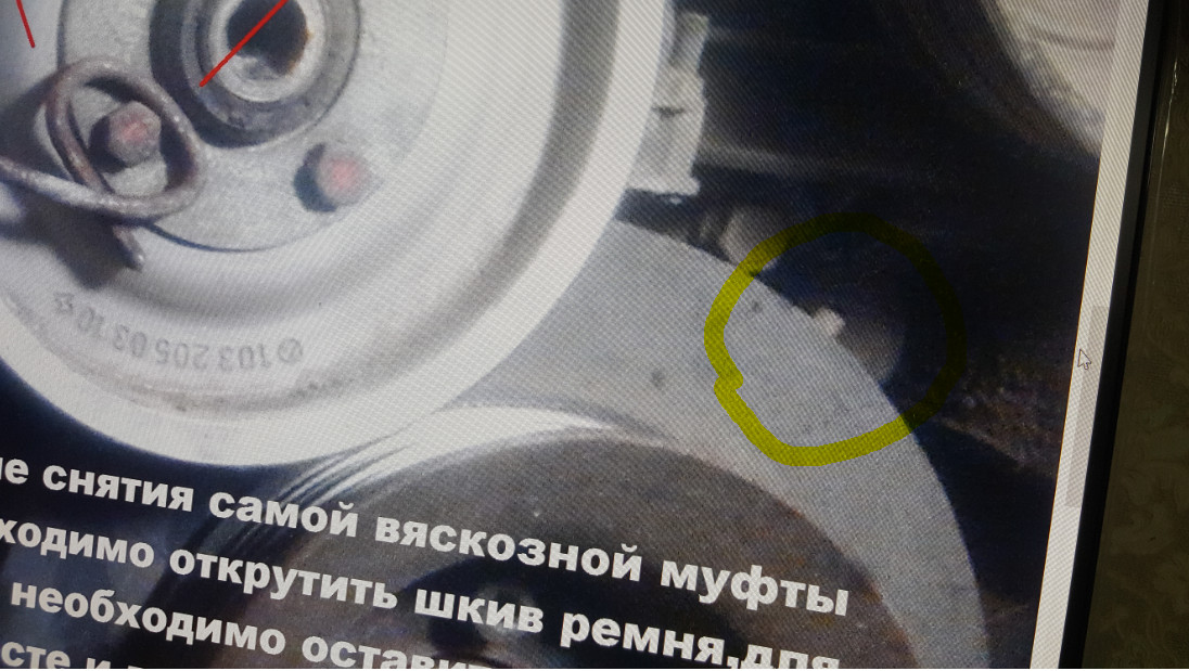

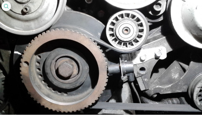

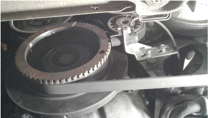

С переди на шкиве есть диагностический датчик, а на самом шкиве торчит одна шпилька. Это можно как нибудь задействовать?
Puhlik.77
Posts: 130
Joined: 29 Aug 2016 14:19
Car: Mercedes W124 E300 M103
Location: Дагестан г.Кизляр
Post by Puhlik.77 »

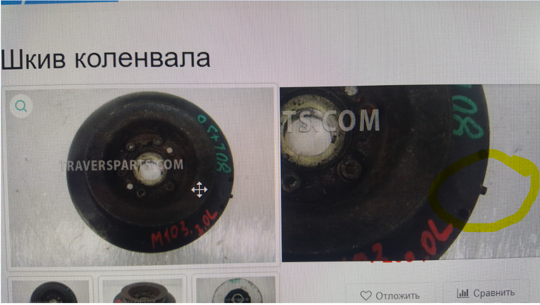

Или уже смотреть в эту сторону...
нет, это лишнее
нужно 3 импульса на оборот коленвала
Puhlik.77
Posts: 130
Post by Puhlik.77 »

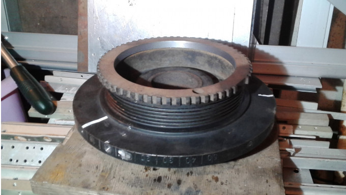

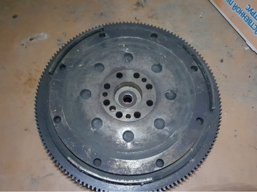

На маховике 3 длинных лепестка, откуда блок зажигания и получает сигнал с датчика.
Измерил рулеткой, как мог, расстояние между и самих лепестков одинаковое.
