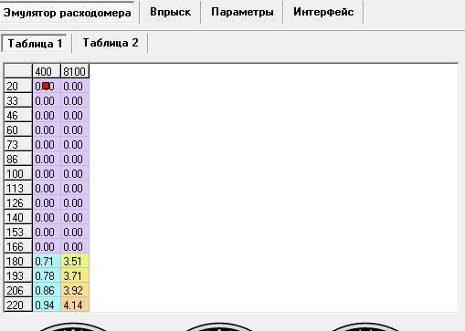

У тебя калибровка какая-то сильно косая. Откуда она у тебя? Совсем не похожа на наши :)

У меня двигатель WJ, в принципе, тот же самый KG, но, например, РХХ у меня отсутствует. Ярослав сказал использовать изначальную калибровку для МС. Ну а дальше я уже выбрал те датчики, что стоят, ну и вчера подстроил смесь. Что нужно поправить в калибровке?

не нужно ничего править, у них всех другие двигатели

Я не знаю, как рулится зажигание на твоем моторе, но карта эмулятора у тебя пустая. Может тебе она и не нужна, Дмитрий с Ярославом точно скажут
Ну вот, Ярослав опередил :)

Дык что, ничего не трогать, оставить как есть? :du_ma_et:

Ярослав, а что с ДАДом делать-то? Почему он в ошибку валится на втором запуске?
ON_AIR wrote:Что нужно поправить в калибровке?
надо скорость регулировки лямбды вернуть в стандартное значение
ON_AIR wrote:Ярослав, а что с ДАДом делать-то? Почему он в ошибку валится на втором запуске?
попробуйте его вручную откалибровать:
20кпа - стандартное значение
100кпа - то что у вас показывает на заглушеном моторе

По лямбде - меню Впрыск-Смесь, верно? Какое значение для лямбды стандартное?
По ДАД - меню Параметры-Датчики-ручная калибровка ДАД, напротив напряжения 0,5 ставлю цифру 20, верно?
