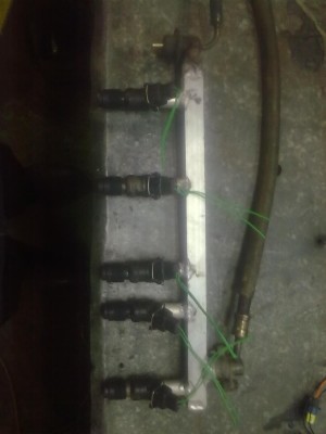

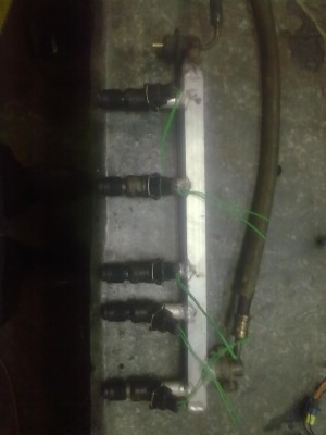

взяли кусок алюминия (квадрат) и круг. и сварили аргонам.
мне обошлось в 30 баков все удовольствие.а с алюминием можно что угодно делать :men:

gek, как на Вашей рампе фиксируются форсунки?

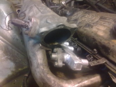

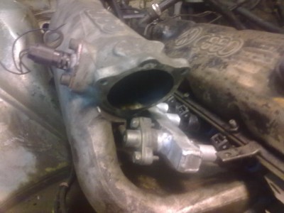

рампа прижемается болтами к клаппоной крышки и все .... Просто и со вкусом ......И некокое их довление не вырвет :-) :-) :-)

на ресунке видили крепление вот туда я их присобачил...

На фотках видно плохо, Вы имеете ввиду крепёж рампы к коллектору?
А.., понял, понял, спасибо.
