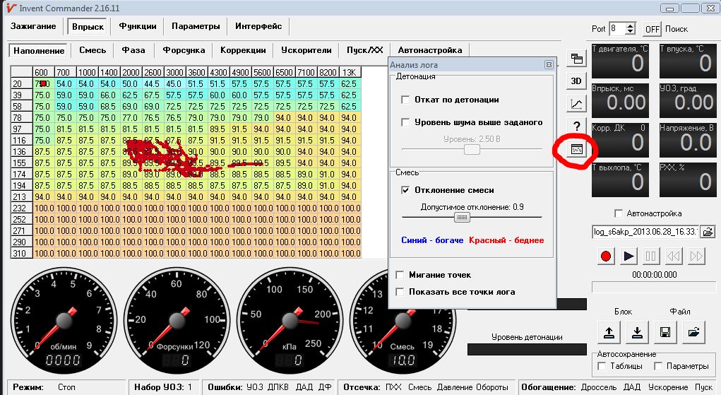

Я помню о автонастройке. Главное - надежная работа блока, я сейчас в основном занимаюсь алгоритмами, и это сьедает все время.
Но автонастройка тоже не стоит на месте. В командере постоянно вносятся внутренние доработки, которые не видны снаружи. Например недавно появился визуальный анализатор смеси - можно смотреть где обогащение или обеднение в логе.

jhm wrote:Например недавно появился визуальный анализатор смеси - можно смотреть где обогащение или обеднение в логе.
можно отсюда поподробней :-): в каком коммандере увидеть? как выражается? Спасибо.
