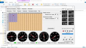

Попробовал, стало чуть получше, но всё равно плавают. И коррекции на хх понастраивал и наполнение-всё равно немного плавают.
Добавил калибровки и лог с самого запуска. в какой-то момент начинается обогащение и раскачка. потом пропадает. При езде тоже начинается раскачка, например, при остановке на светофоре.

614gso wrote: 09 Jul 2021 19:57 Попробовал, стало чуть получше, но всё равно плавают. И коррекции на хх понастраивал и наполнение-всё равно немного плавают.

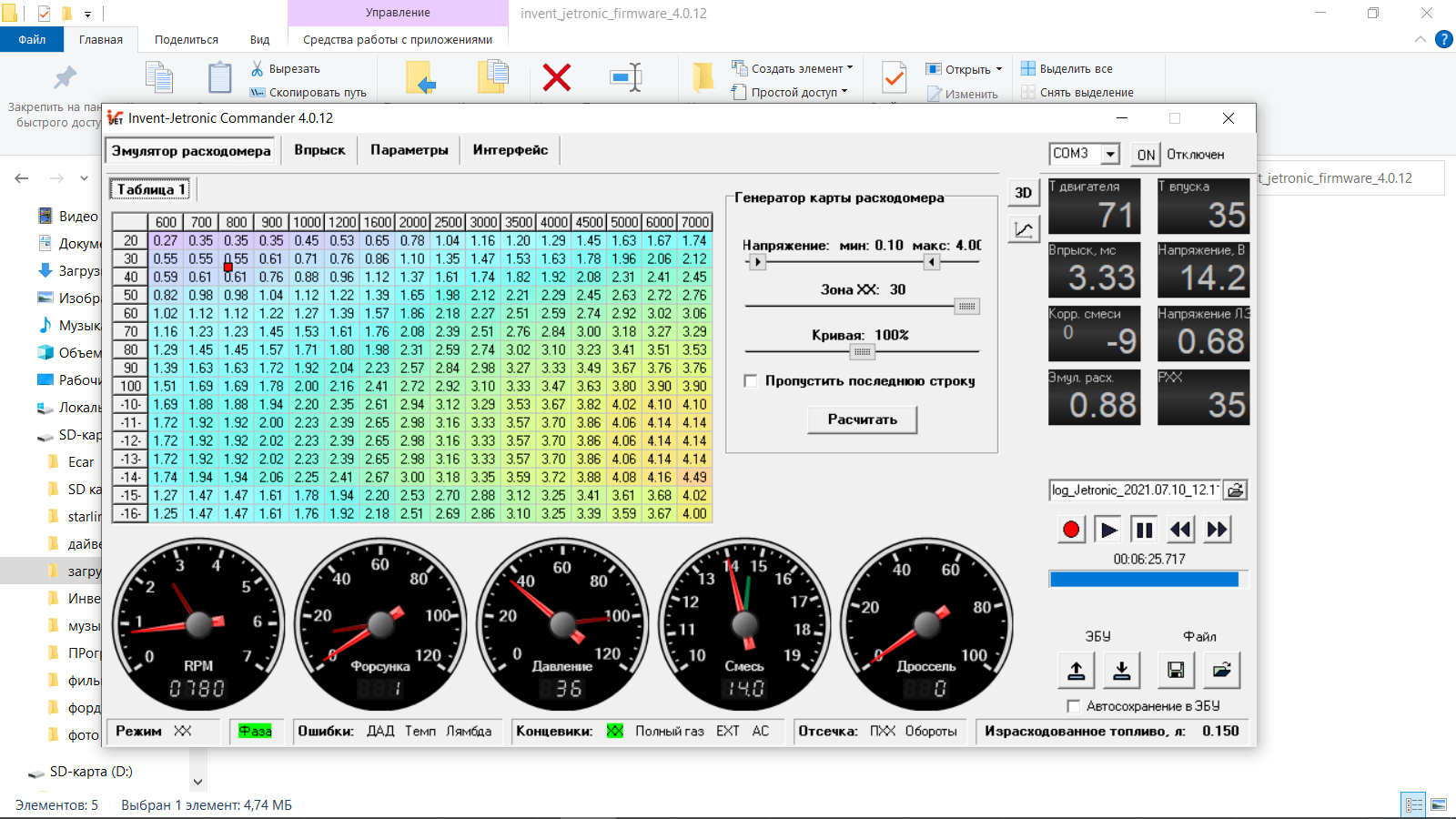

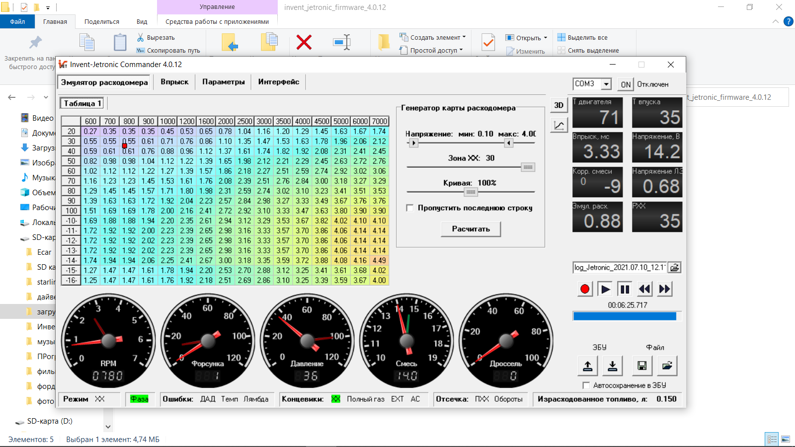

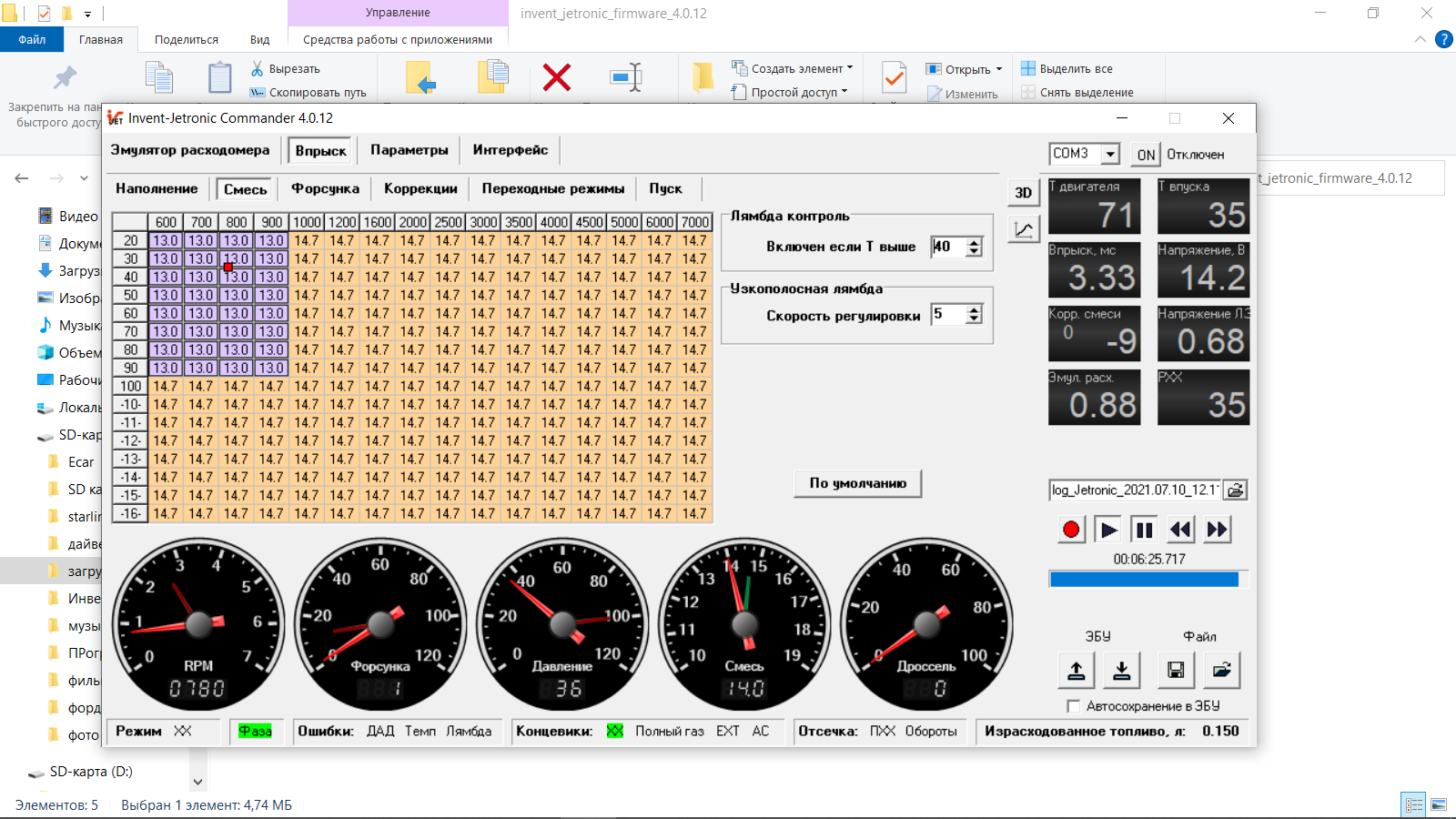

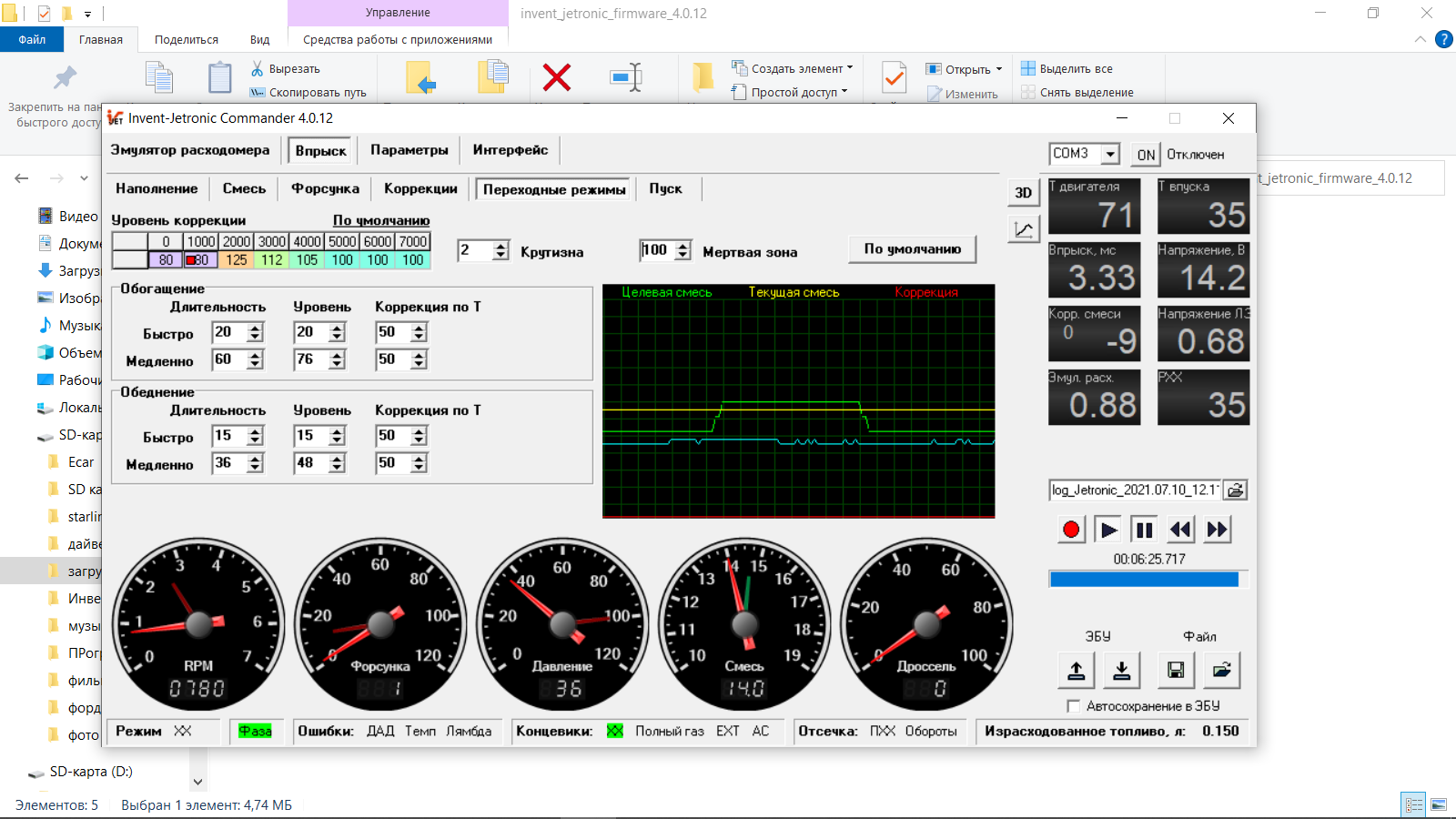

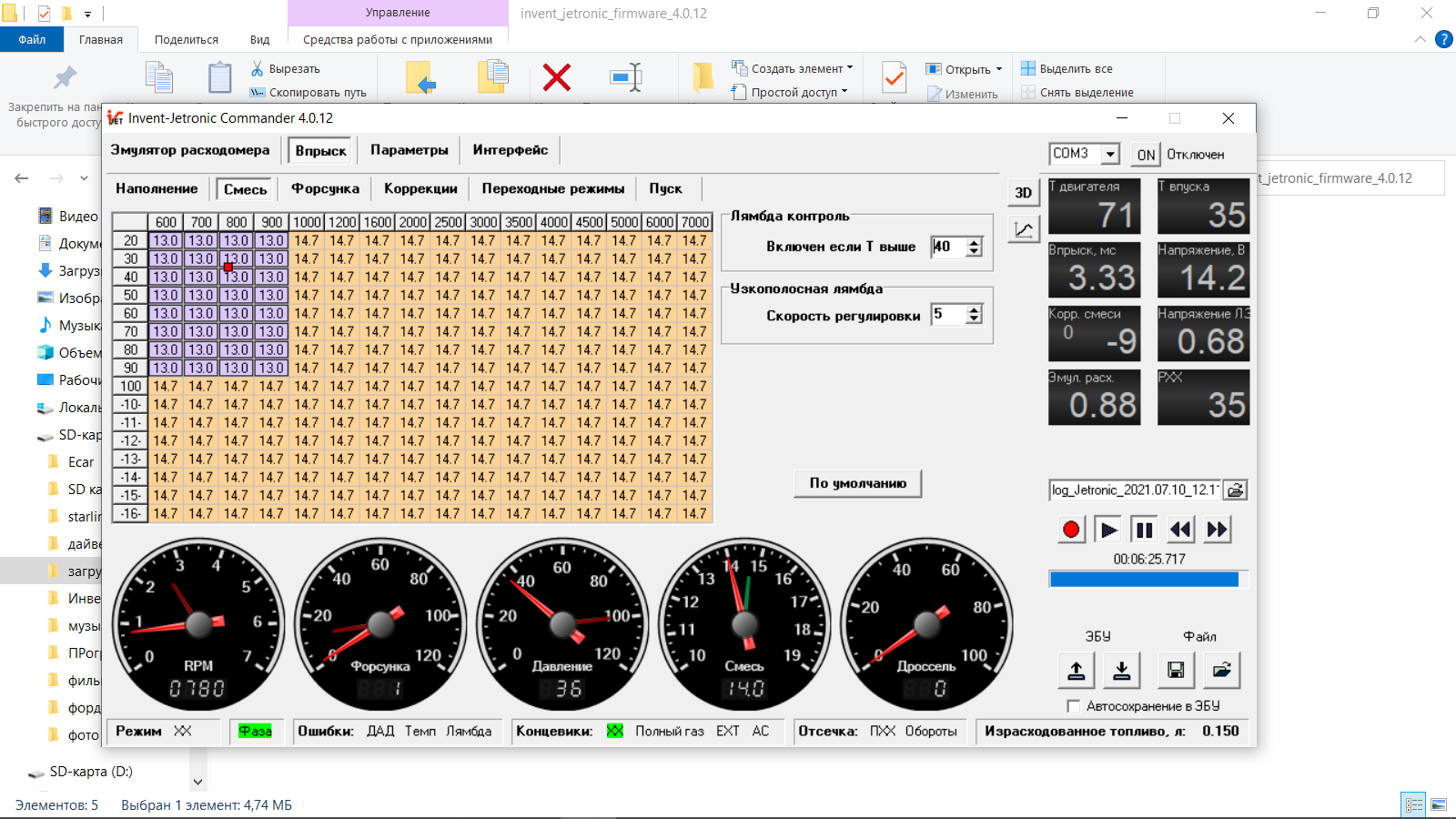

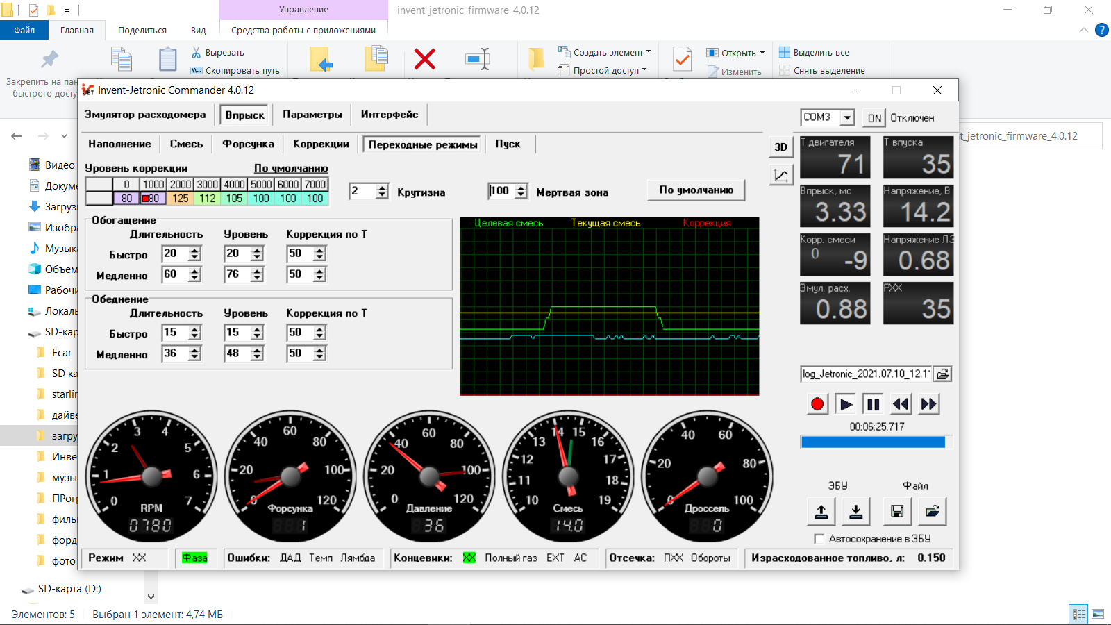

Сделай вот как -уровень коррекции и обогащение с обеднением сделай как на скрине.
Карту смеси пропиши как на скрине (у тебя как раз коррекция на хх то что надо)
если у тебя работатет штатное упрвление зажиганием то напряжение эмулятора должно быть 0.6....0.65 вольт при 720...720 об мин(это момент упорно игнорируют )

дмитрий wrote: 10 Jul 2021 16:55 если у тебя работатет штатное упрвление зажиганием то напряжение эмулятора должно быть 0.6....0.65 вольт при 720...720 об мин(это момент упорно игнорируют )
Но ведь у меня же мотор RT со своим зажиганием, родной потенциометр тут с опорным напряжением от 0,8 до 8, и так значений эмулятора не хватает на нагрузке.
А вот по поводу отключения лямбда-регулирования спрашивал немного раньше и Ярослав сказал, что оставшиеся значения на впрыск всё равно влияют, поэтому и оставил включенным лямбда-регулирование.

дмитрий wrote: 10 Jul 2021 20:03 RT крайний редкий гость, из всего разнообразия, мне только один раз довелось очень давно данный двигатель переоборудовать. По поводу лямдо регулирования - не все движки могут стабильно работать на стехиометрии, тут ярослав не совсем прав
Про стехиометрию-этот вопрос понятен, а мне больше непонятен один момент. Вот я отключал на хз лямбда-регулирование, но всё равно же собирается какая-то адаптация и от езды в окошке мгновенная коррекция остаётся, разные значения. Оно же будет по-идее влиять на впрыск.

С перемноженными значениями эмулятора на 1.6, приближенными к заводским-самый адекватный вариант по отсутствию детонации и разгону, на 95 бензине и заводском угле зажигания в 18⁰. Я ещё пробовал собирать ради эксперимента с родным ПНД и лопатой-так поехало вообще отлично просто. Так что я бы сказал, по ощущениям влияет. С предоставляемыми в комплекте таблицами эмулятора постоянно ловилась детонация.
Это чисто субективные ощущение, схему видел? Пнд нужен лишь для увеличения обогащения, путем изменения тока эгрд!!! тут я полностью не согласен, это ваше субективные мнение.
На схеме нет ни одного проводника идущего от ПНД на разъём блока управления зажигания !!! так что не убедили! а вот не правильно откатанных калибровок детонация возможна .
