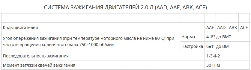

Решил тут написать... УОЗ для AAD. Дело в том что мотор сам по себе капризный (но прикольный) и не такой как большинство моторов и угол у него не 8 и не 12 градусов, а 6. И почему-то не в каждой книге пишет это.
