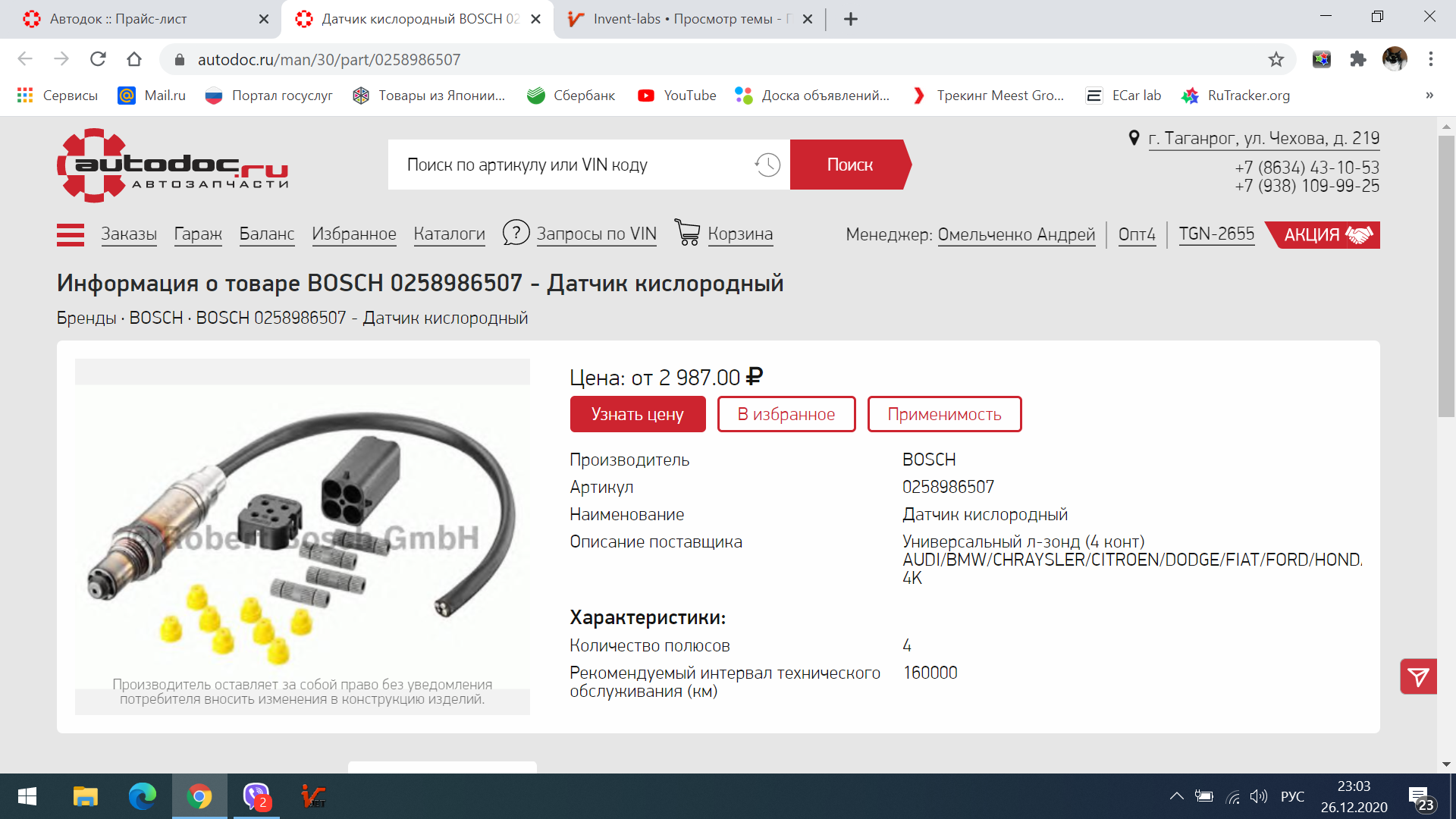

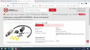

Именно 527 лямбда-зонд прямонакальный, т. е без шим управления, а вот 133 применять нельзя, ему нуден шим. Для себя я беру универсальную лямбду бош, проблем нет, да дорого, но раз поставил и забыл
Дмитрий, 0258006527 отсутствует в продаже, подскажите пожалуйста, какую универсальную вы используете (артикул) для работы с подогревом через реле, чтоб без штатного ЭБУ?
И похоже стоит дополнить инструкцию развернутыми разъяснением по поводу какую лямбду ставить с штатным подогревом и какую на моторы без штатной лямбды с развязкой подогрева через релюху. Ведь установить её не составляет особого труда. Хоть штаны меняй, хоть вваривай гайку. Я кстати вверил Fortluft N1815TU из нержавейки.
