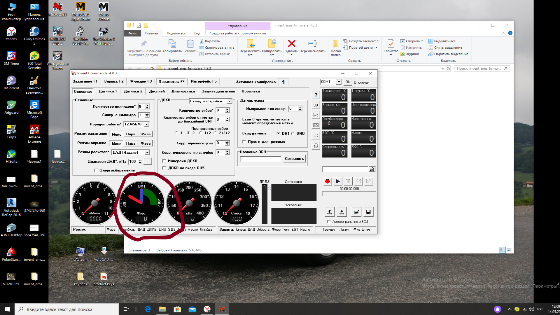

Не получается ,включил стробоскоп на 1 цилиндре начал подбор синхр с цилиндра синяя полоса моргает с лева (ее отметил красным) а я как понял она должна стремиться в вмт ,каким методом еще ее можно подогнать в вмт,на вспышки светодиодов надо смотреть ,или они не несут информации а ориентироваться на программу
Вы бы почитали что такое стробоскоп что ли. Это азбука.
