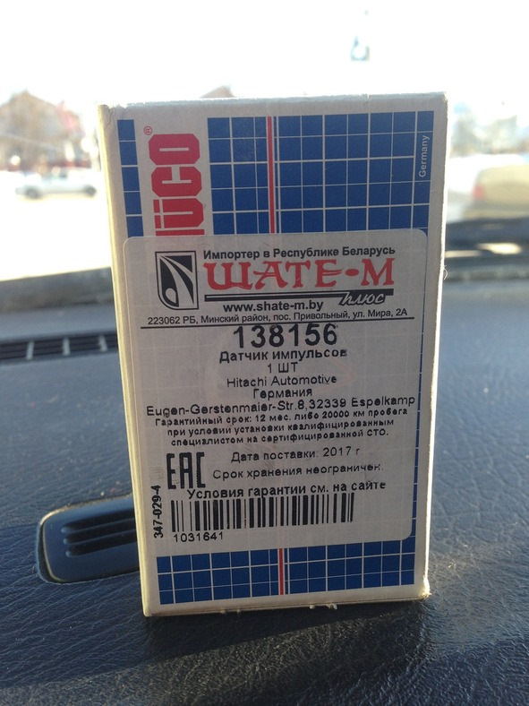

Поменял датчик холла на ауди 100 2.3 ААR.так как старый стал барахлить. Заказал и установил датчик холла (JP group 01191400300)но он как то не совсем подходит на старый трамплер, и искра то есть то нету, и автомобиль не такой приемистый стал, что может быть?
(не исключаю возможность брака или неправильной установки)
Датчик холла на ауди 100 2.3 ААR
matstarmatstar999999 wrote:Поменял датчик холла на ауди 100 2.3 ААR.так как старый стал барахлить. Заказал и установил датчик холла (JP group 01191400300)но он как то не совсем подходит на старый трамплер, и искра то есть то нету, и автомобиль не такой приемистый стал, что может быть?
ASSSSS wrote:matstarmatstar999999 wrote:Поменял датчик холла на ауди 100 2.3 ААR.так как старый стал барахлить. Заказал и установил датчик холла (JP group 01191400300)но он как то не совсем подходит на старый трамплер, и искра то есть то нету, и автомобиль не такой приемистый стал, что может быть?
в 2013 году ,когда откатывал пару проектов ,лично столкнулся с HUCO , поменял 2 раза за год, у JP group проблема только с монтажом в установочное место, есть брак по литью пластмасс.... заменил более 2-х десяток датчиков.... за свою цену-просто идеальный....
