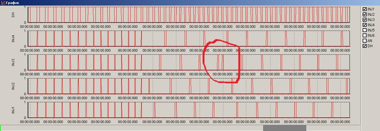

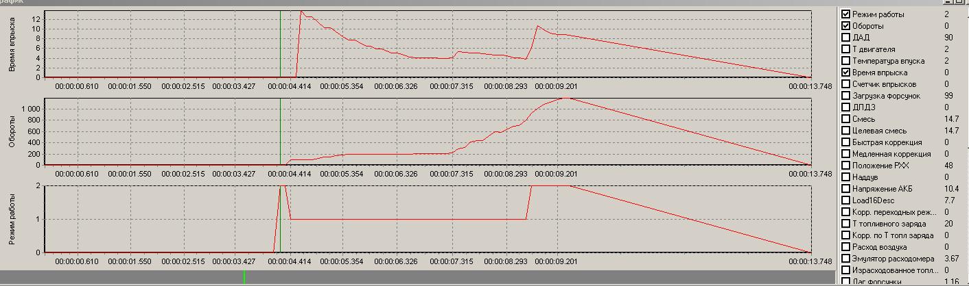

1-Записал осциллограф при пуске. Я так понимаю, при пуске все форсунки льют одновременно, так и должно быть при фазированном впрыске?
2- Что за сбой в 3-й форсунке?
3-Почему вначале не равномерные промежутки времен между впрыском?

vova7519 wrote:Всем доброго.... Парни может кто поделится отстроенной калибровкой на v3.2.17 (AAD, 8кл., бош107) или что нибудь посоветуете. Ранее пробовал калибровку Дмитрия от v3.2.7. Собственно проблема в плохом запуске на холодную, может что то крутануть нужно в калибровках (было проверенно, УОЗ, промыт и немного смазан РХХ, свечи-зазор, провода визуально в темноте не пробивают, ДОЖ заменен). Настройки пуска особо не помогают, пробовал менять время впрыска, обогащение до и после впрыска, что ни чего не выходит. Вот один из примеров...

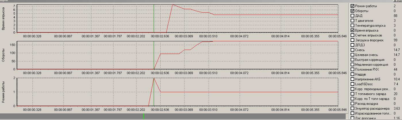

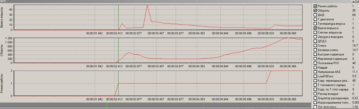

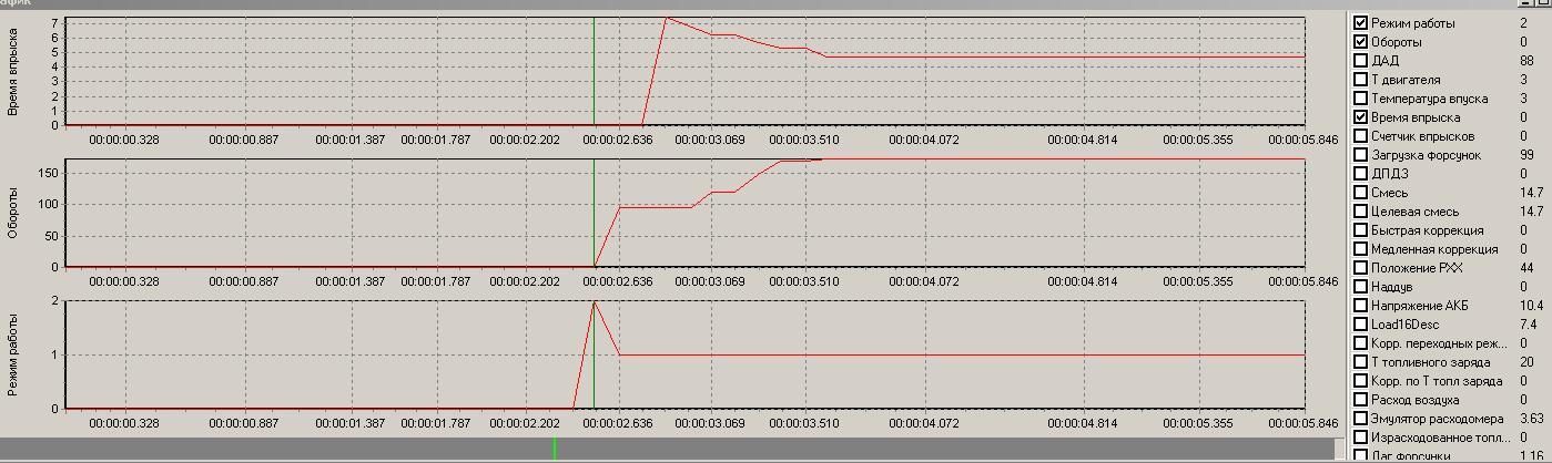

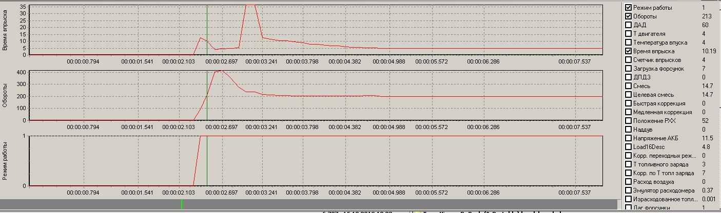

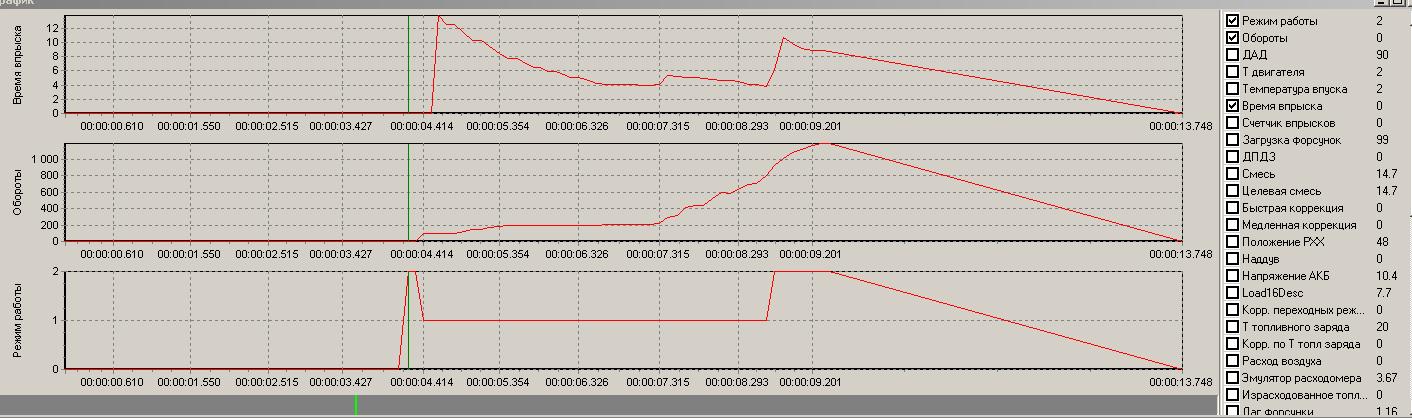

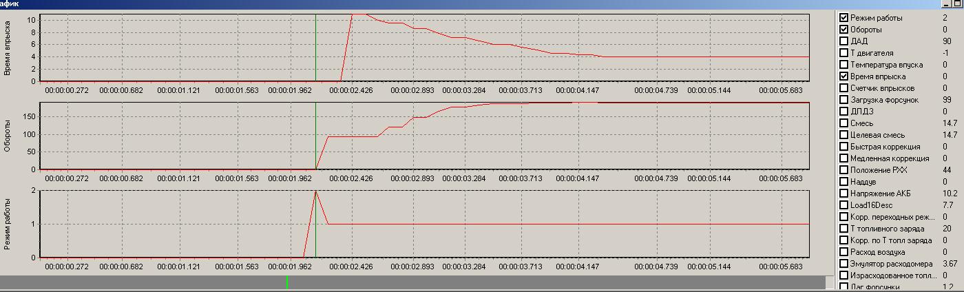

Кто прокомментирует запуск на холодную (около 0-3гр.)... Настройки пуска чуть разные. Не схватывает приходится иногда долго крутить ли вообще никак.

vova7519 wrote:Кто прокомментирует запуск на холодную (около 0-3гр.)... Настройки пуска чуть разные. Не схватывает приходится иногда долго крутить ли вообще никак.
Что мешает записать полноценный лог запуска :ne_vi_del:
