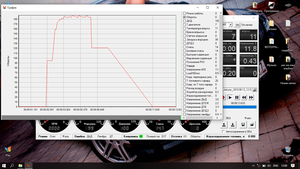

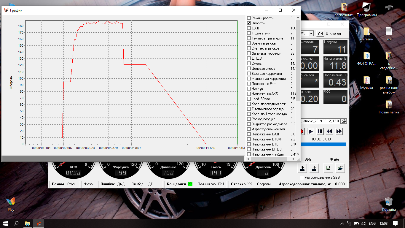

Что именно смотреть на осциллографе? Чтоб узнать про Дпкв??? вот это? пуск когда не запустилась
