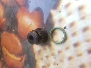

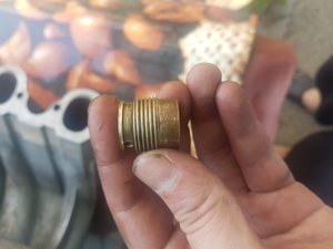

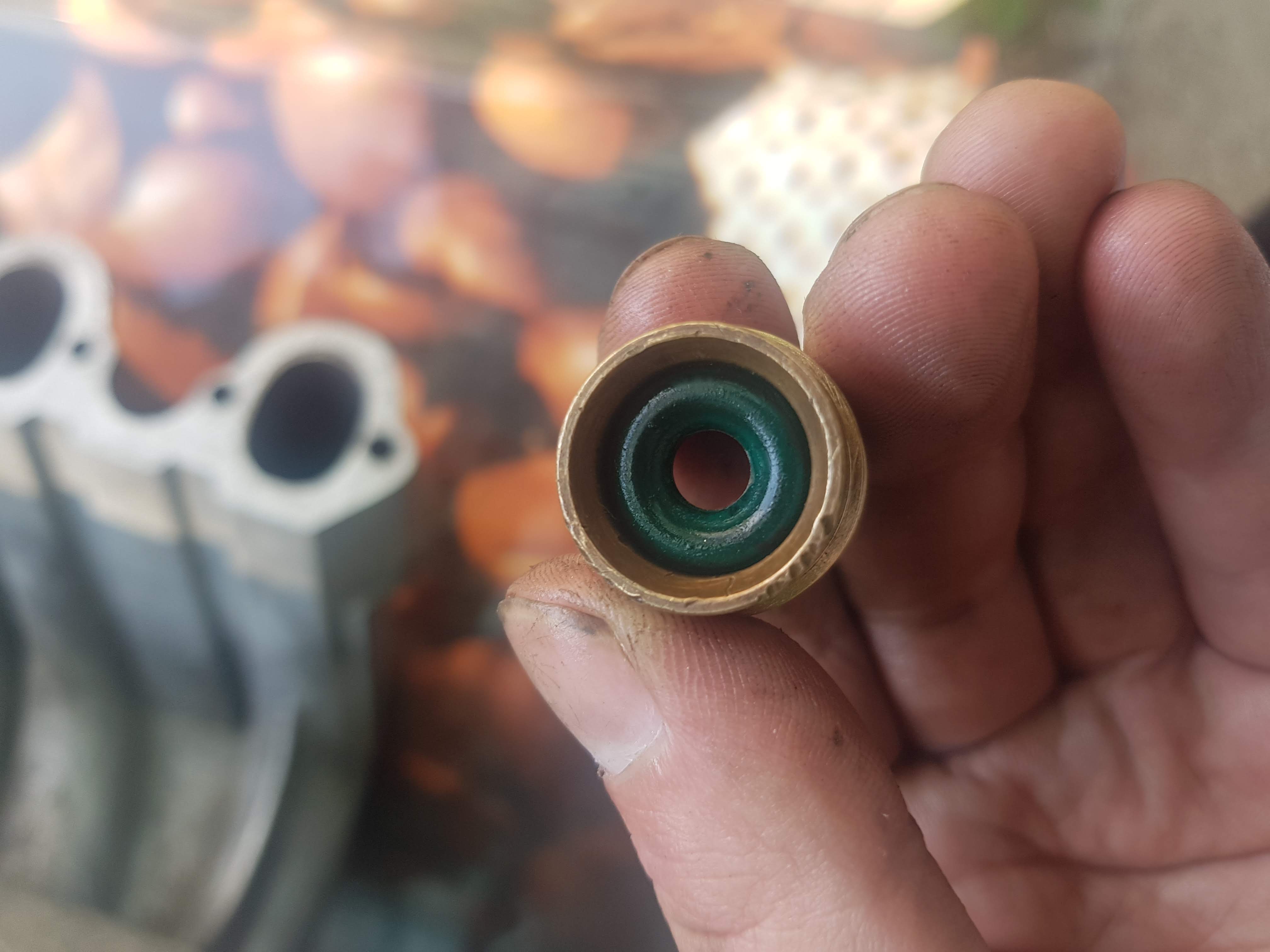

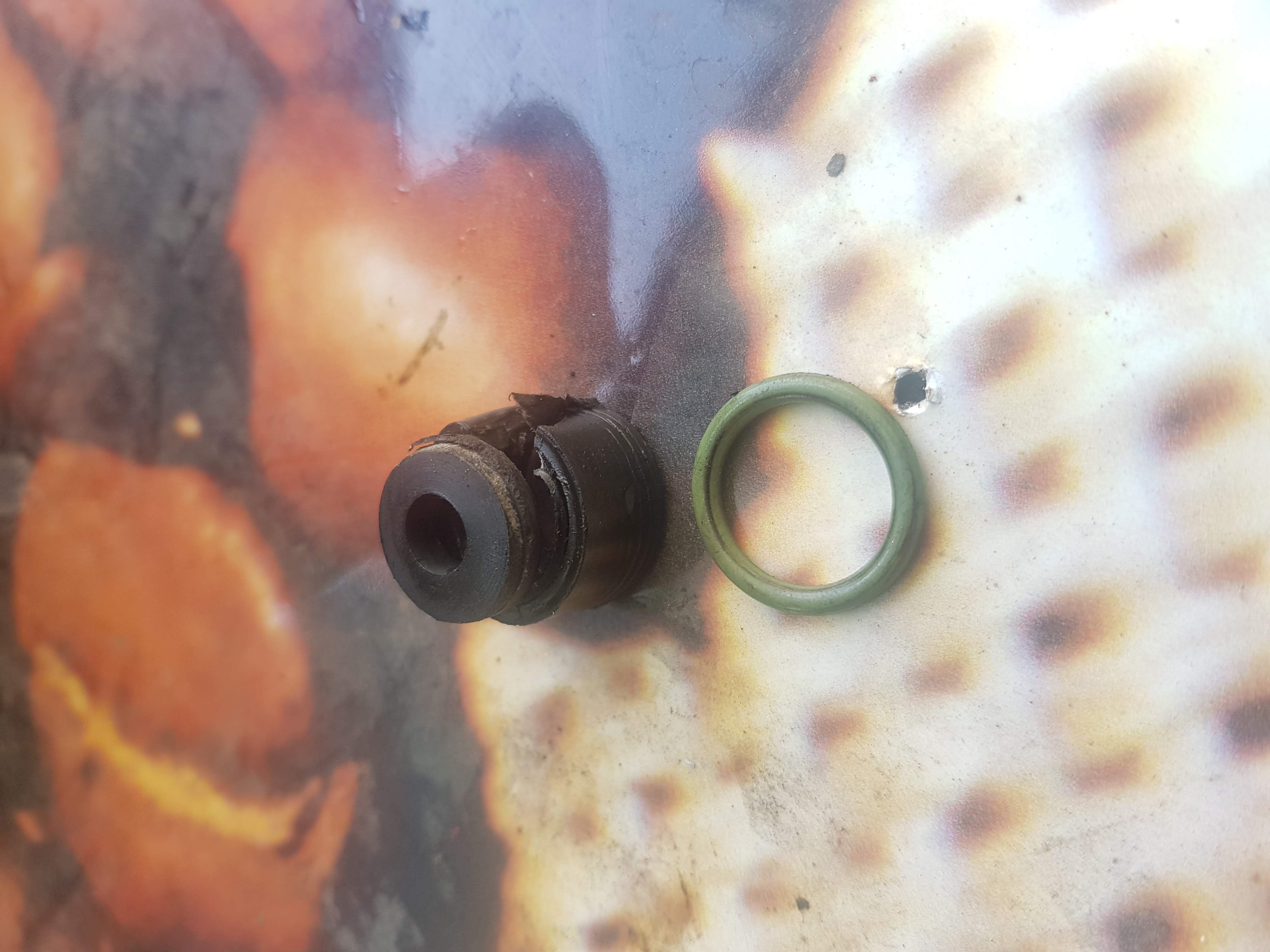

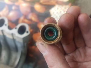

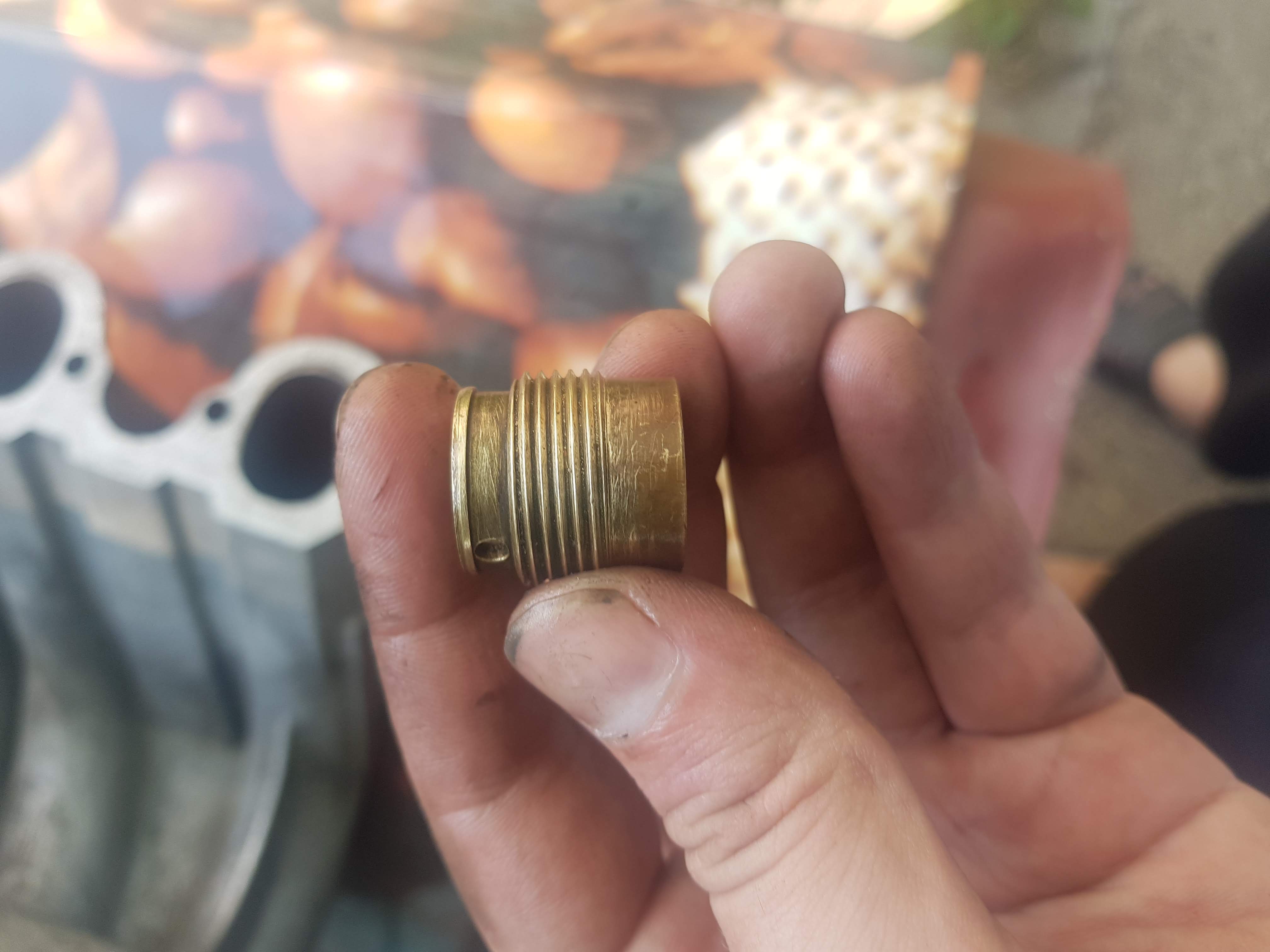

В Воронеже дали вот такой пластиковый стакан. Купил у них - устанавливал сам. Его от температуры расперло и дно оторвало. Демонтировать получилось только расколов его до конца. Дмитрий, а вот штатный что я задействовал. Но более толстых колец у меня не было. По этому я его перевернул и вставил с комплектным. Но ртом он продувался, посему еще зеленое от мех форсунок оставил с ним форсунка центрируется и не продуваетсяjhm wrote:загрузите пожалуйста фото на форум, чтобы мы могли просмотреть
мы уже отказались от такого конструктива, теперь форсунка упирается своими ушками в стакан сверху, и такая ситуация невозможна
Меняем коричневое кольцо на черное ,они есть в магазинах. При формировании комплекта я сразу меняю на черные ,калибровки там хитрые,я ими не разбрасываюсь.Anton666 wrote:В Воронеже дали вот такой пластиковый стакан. Купил у них - устанавливал сам. Его от температуры расперло и дно оторвало. Демонтировать получилось только расколов его до конца. Дмитрий, а вот штатный что я задействовал. Но более толстых колец у меня не было. По этому я его перевернул и вставил с комплектным. Но ртом он продувался, посему еще зеленое от мех форсунок оставил с ним форсунка центрируется и не продуваетсяjhm wrote:загрузите пожалуйста фото на форум, чтобы мы могли просмотреть
