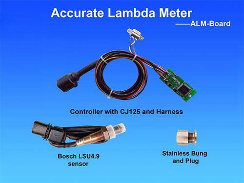

Не вижу тут выгоды. За 160 можно вместе с будильником взять АЕМ, а Х=серии за 185
ALM Board (0-5v analog) without the sensor @ $69
плюс доставка где-то 25
