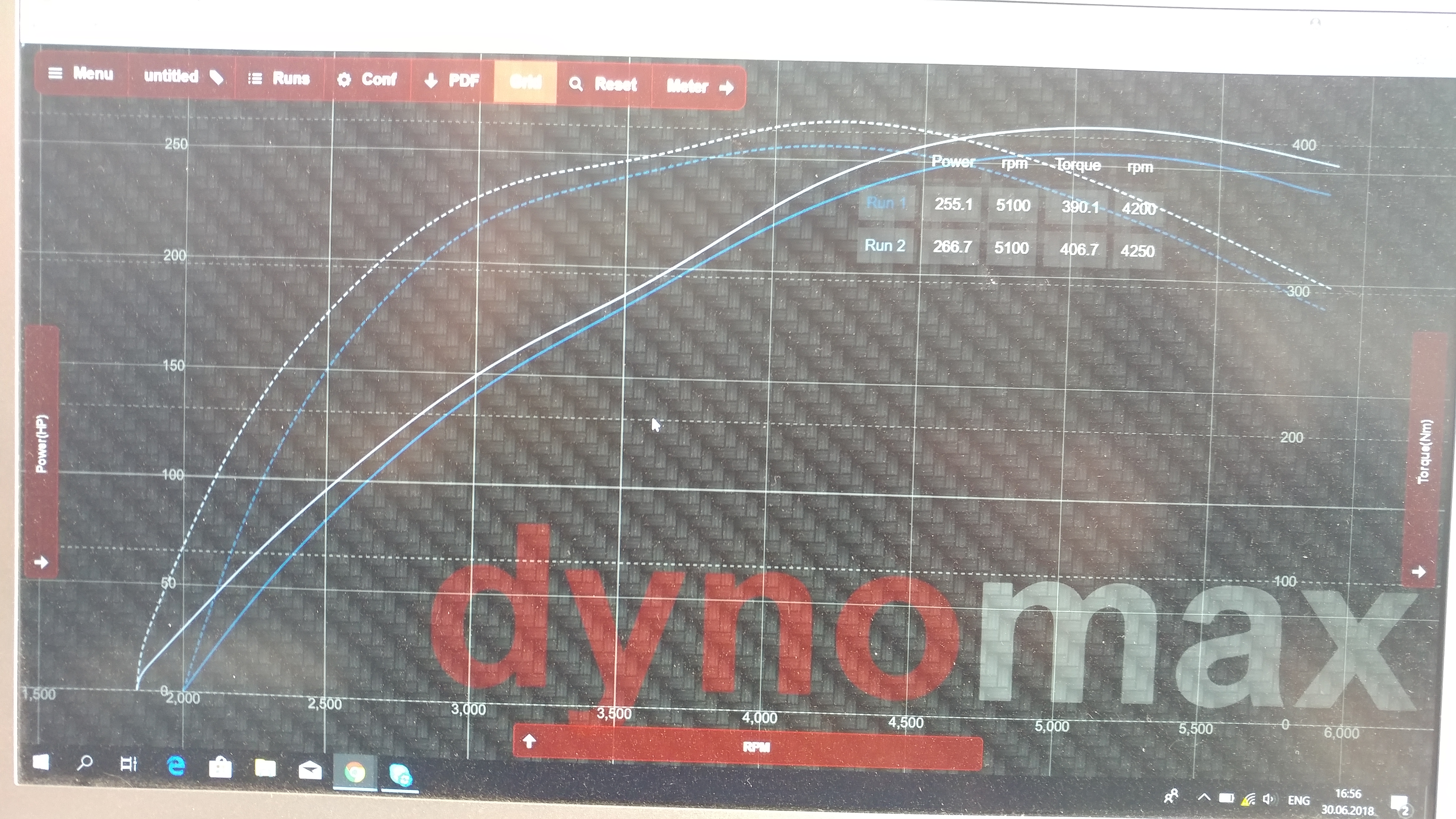

Можливо і форсунки закінчуються.час вприску до 20 мс, дальше вибиває. Коли потепліло загрузка менша стала, до 80%і тоді все нормально. Чекаю нормальної погоди. Щоб затестити 1бар до 6500об

Зараз 95%. Захист працює нормально). Але коли потепліло то ще не пробував дути 1бар до 6500об.зараз загрузка в районі 75%на 0.7 бара на 6500 об при 15градусах на дворі
