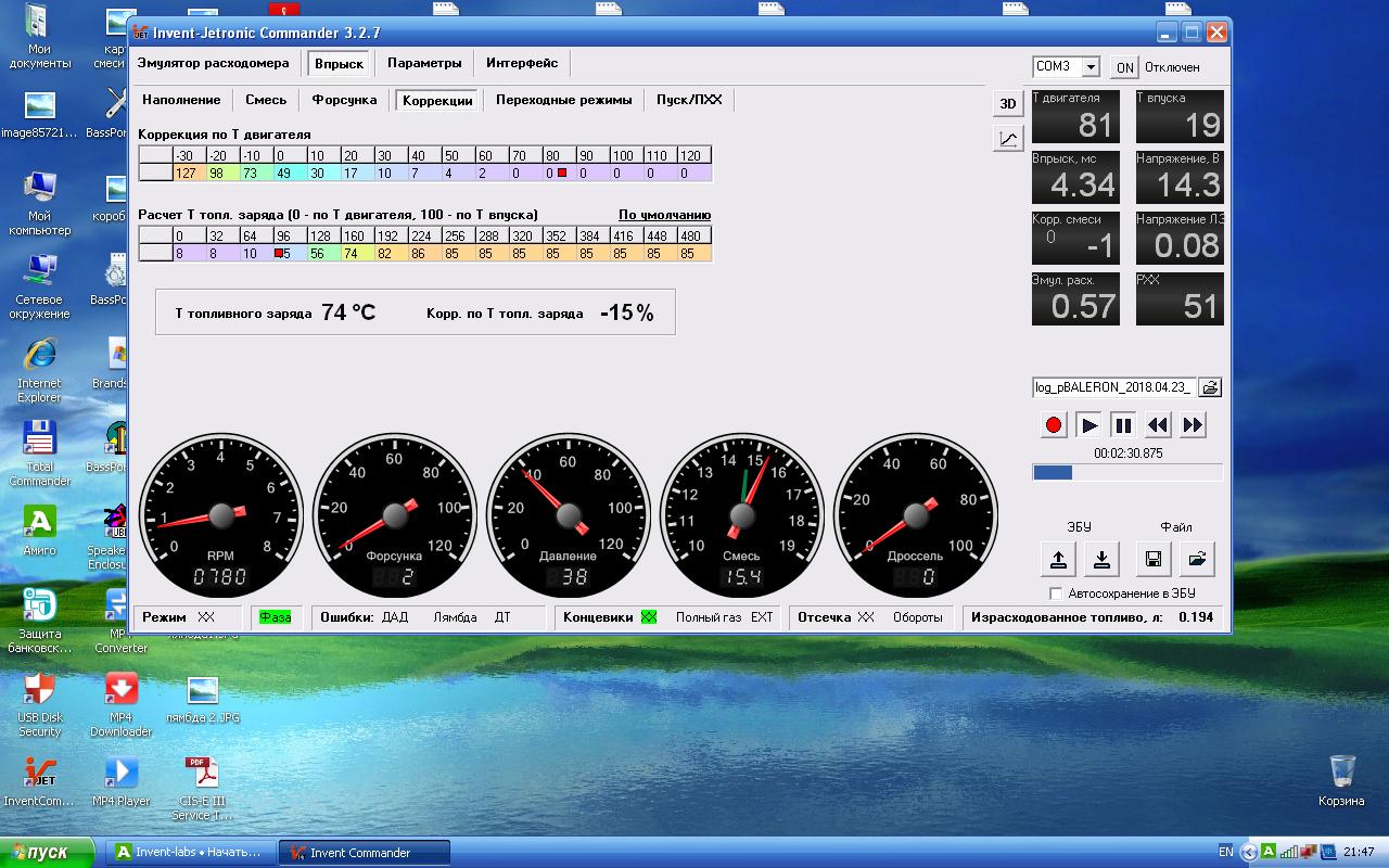

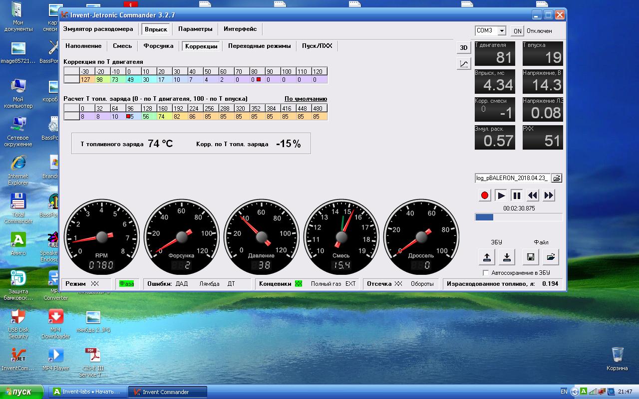

Не хотел писать, пробовал разные варианты, читал форум, но так и не получил результата...
На холодную есть тупняк при езде, тапку нужно нажимать плавно, чтобы машина ехала...нет!!!!она не то чтобы вообще не едет на холодную, она едет, но вот по резче не надавишь, потому как можно поймать толчки(явно не хватает топлива)..ощущается, что мотор холодный и езда не та, что на горячую...можно сказать, что чуток подтупливает на холодную...я много на каких машинах ездил (современных, инжекторных) и там разницы в езде, что на холодную, что на горячую не ощущается вообще...
как ето можно поправить???

Добавил еще коррекцию..стало лучше..посмотрю дальше....

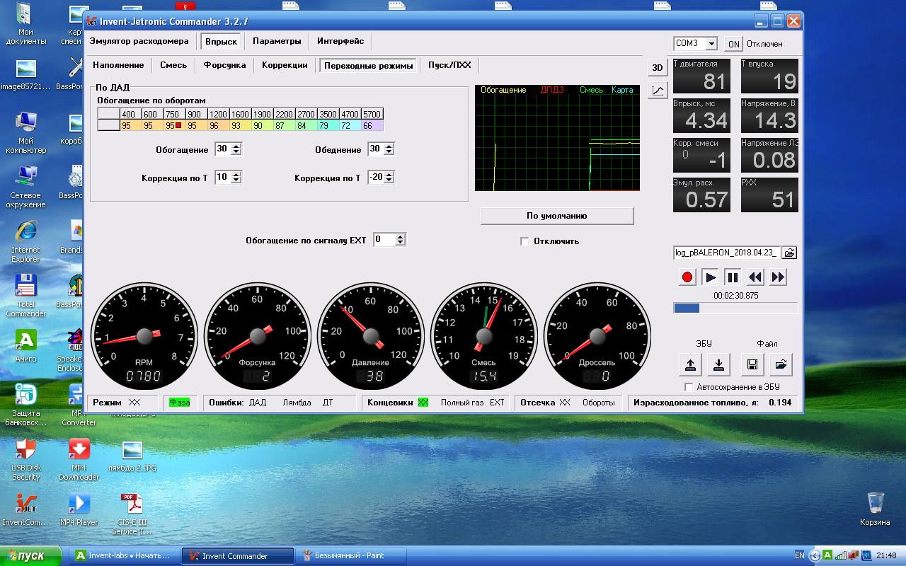

обогащение - коррекция по Т - добавлять пока не уйдет провалBALERON wrote:Не хотел писать, пробовал разные варианты, читал форум, но так и не получил результата...

И обогащение и коррекцию по Т?или только коррекцию по Т?jhm wrote:обогащение - коррекция по Т - добавлять пока не уйдет провалBALERON wrote:Не хотел писать, пробовал разные варианты, читал форум, но так и не получил результата...

только коррекцию по ТBALERON wrote:И обогащение и коррекцию по Т?или только коррекцию по Т?jhm wrote:обогащение - коррекция по Т - добавлять пока не уйдет провалBALERON wrote:Не хотел писать, пробовал разные варианты, читал форум, но так и не получил результата...

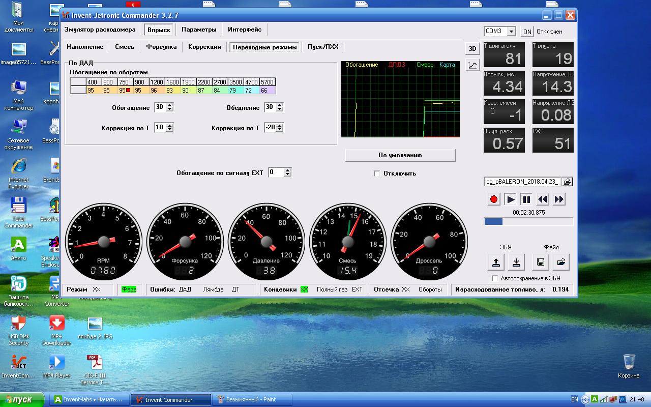

Ярослав, вопрос..
есть два параметра:
1. вкладка коррекция по температуре двигателя
2.вкладка переходные режимы, обогащение- коррекция по температуре.
Как работают ети два параметра, что за что отвечает???
