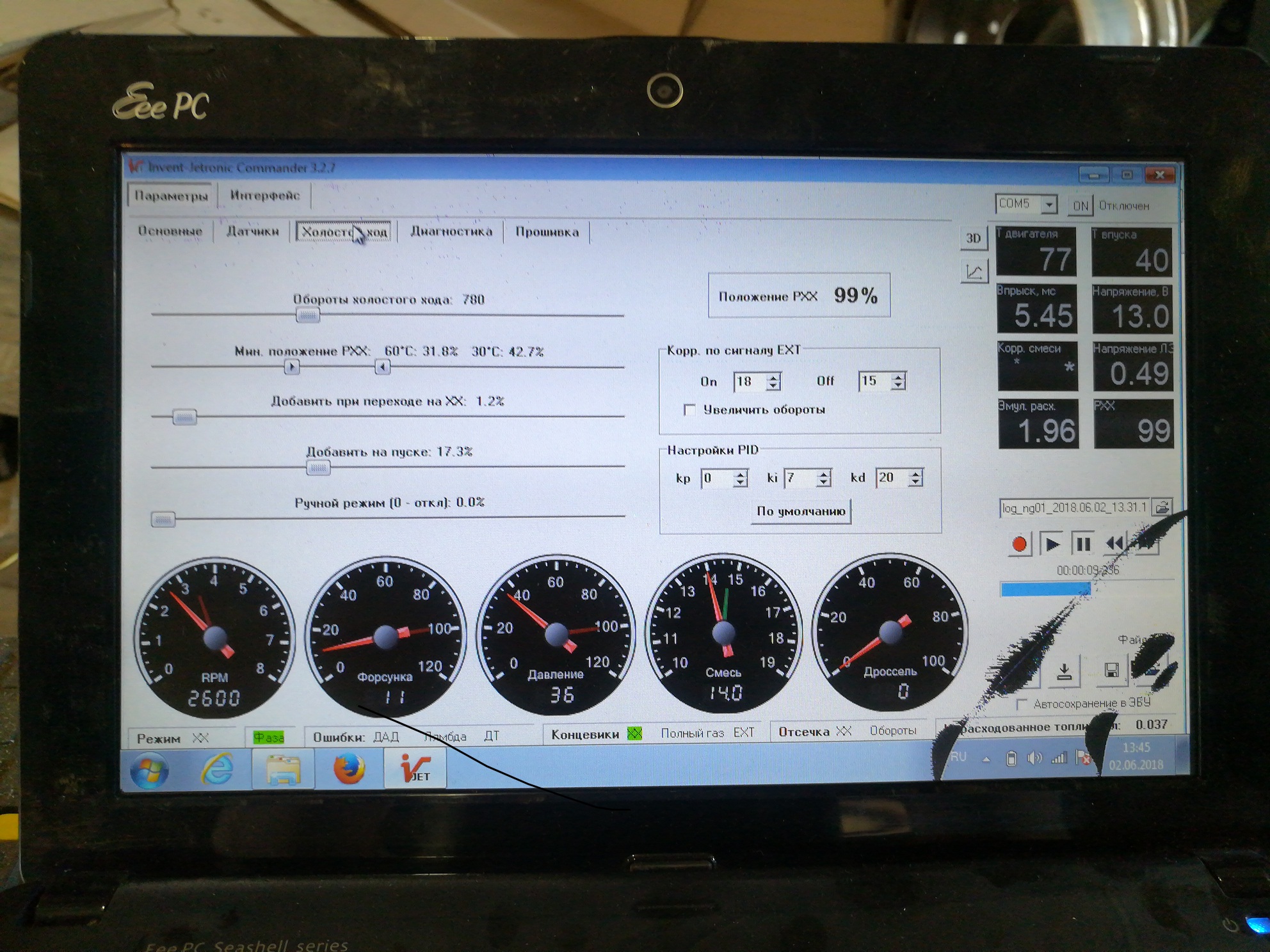

Подскажите с чем может быть связано, сразу после запуска РХХ плавно открывается до 99%. Соответственно обороты под 3тыс. Инвент только что установил себе на ауди ng 2.3. Ничего похожего на форуме не нашел.
Концевик рабочий(сопротивление 0.03ом), пробовал прошивать блок заново, не помогает.

Тему можно закрыть-перепутана была полярность на РХХ.Kotovskiy wrote:Подскажите с чем может быть связано, сразу после запуска РХХ плавно открывается до 99%. Соответственно обороты под 3тыс. Инвент только что установил себе на ауди ng 2.3. Ничего похожего на форуме не нашел.

Причем с этой полярностью машина работала до установки! Также как и работала с перепутаными ВВ проводами 3-5 цилиндра, загадка века. Ехала отлично, единственная проблема пуск на горячую.
