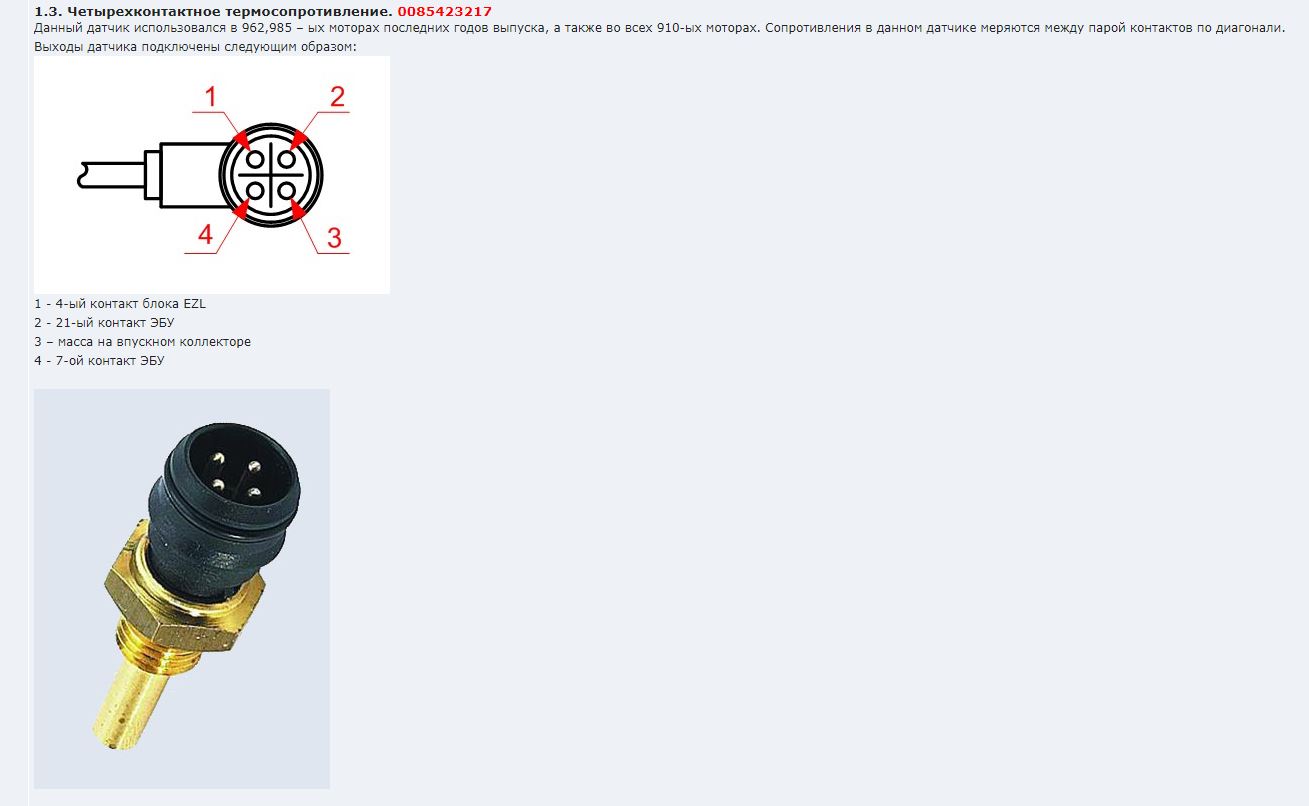

Вот, что нашел про данный датчик. Если верить распиновке, то сигнал надо снимать не с провода идущего на 21 контакт, а с провода, идущего на EZL?
И не пойму, что делать с концевиками?

dimmik wrote:Вчера решил убрать из цепи штатный ЭБУ КЕ (т.к. он не участвует больше нигде, а скорее мешает) и получил ошибки, как на скриншоте. ДТОЖ у меня 4-контактный один провод разъема идет на 21 контакт ЭБУ, а второй (типа земля) на 7. Поэтому Invent не видит сигнала с ДТОЖ. Попробовал соединить 21-ый контакт со 2 (земля) все равно Invent не видит сигнала с ДТОЖ. Как нужно его подключать, чтобы invent увидел сигнал?
подключить вот так:
провод ДТОЖ ---------- резистор 2кОм ---------- провод +5в на дад
